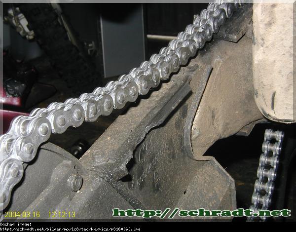

Also ich würde dir nicht raten das Plastikteil vorn und hinten mit Metallstreifen zu verlängern, da es zumindest an meiner LC8 nichtmal sich selbst länger als ca. 11500km getragen hat... Wenn dein extralanger Schutz abreisst, geht womöglich noch was kaputt.
Mach das Teil besser komplett neu. 4mm dickes Alu, wenns denn von vorn bis hinten gehen soll und nur in der Mitte befestigt wird.

@Oldie:
Die Kette arbeitet schon ordentlich seitwärts, da kann ein 3mm Alublech schnell mal durchgeraspelt sein, ehe einem das auffällt. Der Reifen hält das locker aus, oder meinst du abdecken wegen Schmutzwurf vom Reifen?
Vgl. Bilder von meinem Kettenwechsel nach 12tkm:
http://schradt.net/index.php?dir=mo/lc8/tec/kk
Bedenklich finde ich auch die Tatsache, dass sich der Schwingenschleifer schon so tief in die Schwinge reingearbeitet hat blink

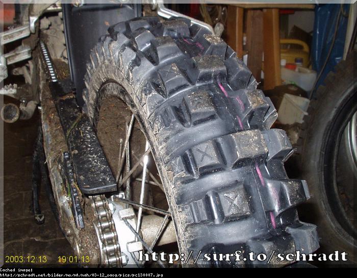

Anmeldungsdatum: 30.08.2003
Beiträge insgesamt: 1753
BeitragVerfasst am : So, 11. Apr 2004, 21:55    Titel: Antworten mit Zitat
Schradt,
Ja das denke ich,der Dreckwurf der vom Rad kommt.
Oldie

BeitragVerfasst am : So, 11. Apr 2004, 22:13    Titel: Antworten mit Zitat
@Oldie: Also das bischen Dreck was da vom Reifen kommt ist vernachlässigbar. Bei Regen wirft der Reifen auch wieder 'Spülwasser' auf die Kette, dann sieht das mit Scottoiler z.B. so aus nach 30km Strasse:
