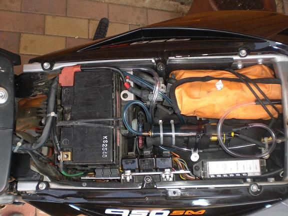

Ich habe es auch nicht mehr ohne Scotty ausgehalten. Hier meine Variante: Die Auslass Düse ist vorne am Ritzel montiert. Durch eine Bohrung habe ich den Schlauch bis knapp an das Ritzel durchgesteckt und dort befestigt.
Grüße

Puh, isch weis nich.
Liegender Scotty mit 3x Schlauch-Loopings.
Hätte Zweifel ob das richtig tut.
Den Scotty kann man doch elegant links, fast senkrecht an dem Rahmen zwischen Lufikasten und Tank montieren. Alles in Reichweite, ...Unterdruckanschluß, Ritzel.
