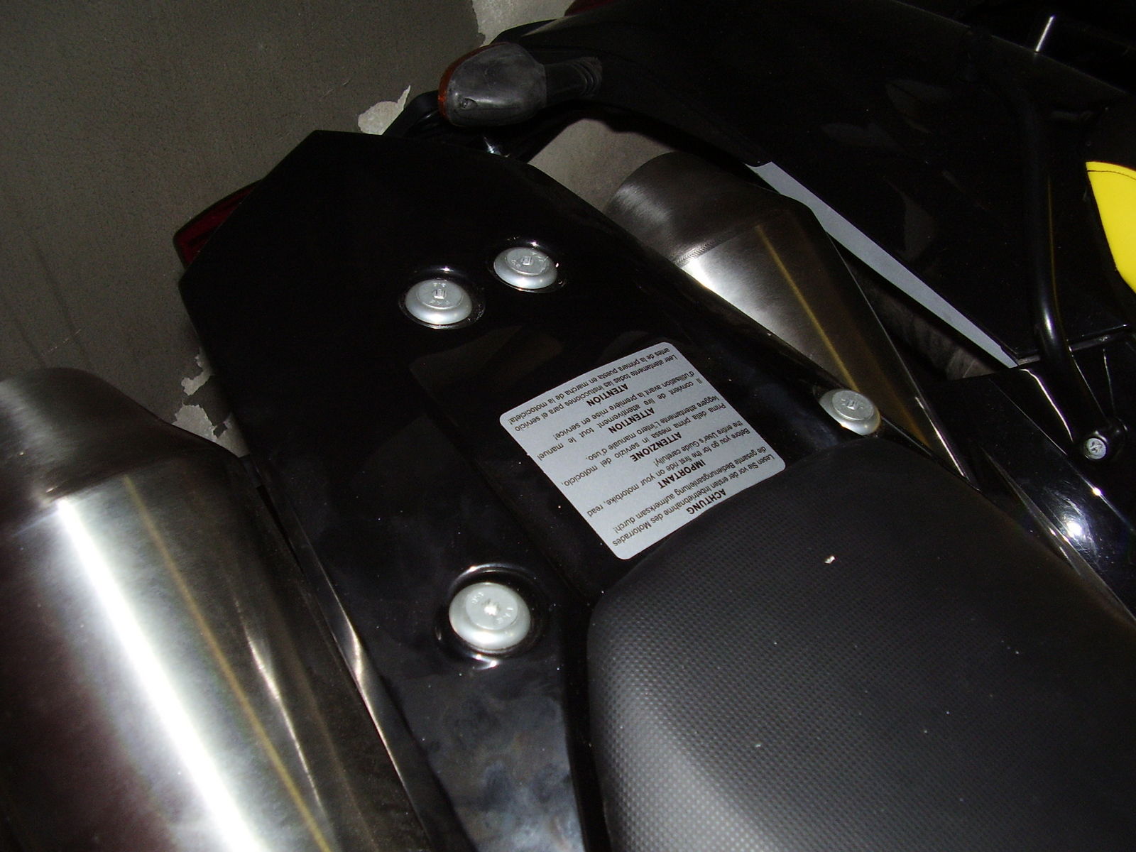

hallo,
eine billige lösung für die löcher im heckplastik wenn die haltegriffe abgebaut werden.
http://www.ktm-versand.de/product_info.php/info/p4 ....... LU-8X24-MM-ELO-.html

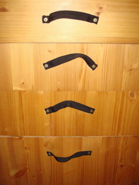

Oder: http://www.yeah-ag.com/yeahshop/shop/detail.php4?artnr=203585
Das könntest theoretisch direkt hernehmen und kostet fast nichts.
Auf diese Weise hab ich mir die Griffen an Schubladen und Schränken gebaut:
Image 9335
Vorteile:
- rennst nicht dagegen und tust dir weh, weil sie nachgeben.
- kannst praktisch nicht mit den Fingern hängenbleiben, weil sie nachgeben.
- super einfach zu montieren, einfach Schraube durch; klar, muss einem gefallen.
- kosten ein Bruchteil von normalen Griffen.
Kleine Tipp zur Verarbeitung:
Beim Kürzen oder Abschneiden schauen, dass die Enden immer ausreichend zusammengeschmolzen werden, dass sie nicht mit der Zeit ausfransen. Also mit einer guten scharfen Schere schneiden und anschliessend mit dem Feuerzeug anschmelzen. Bzw. ich schneide sowas inzwischen mit einer billigen Lötpistole. Zum löten viel zu gross, aber hat einen passenden Aufsatz um das Material sauber zu schmelzen für gleichzeitiges Trennen und Verschweissen.
