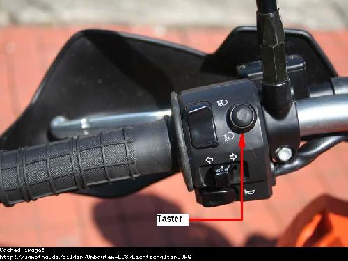

Hallo Fornix, schau mal hier - der Taster von janotha (4. Seite) ist besser und auch bei Conrad zu haben (habe ich letzte Woche verbaut).
Beim ersten Schalter löste sich immer wieder die Gummi-Schutzkappe.
Sandmann

der Umbau habe ich von @Zehlaus übernohmen. er hatte damals den Umbau hier im Forum beschrieben
hier ein Bild vom eingebauten Schalter

....und wo bekommt man diesen schalter(taster)(meine dem am bild von jonathan)
bitte danke!!
