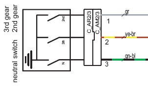

Versteh ich das hier im Schaltplan richtig?
Image 9219
Question Die Kati weiss nicht nur, wenn sie in Neutral ist, sondern erkennt auch noch den 2. und den 3. Gang?
Question Warum nur die beiden und nicht die restlichen vier auch noch?
Question Wo / wie wird das Signal generiert?
Question Kann ich mir da vielleicht auch die anderen Gänge noch herholen?

Das Signal ist fuer das EPC System. Es arbeitet nur im 2. und 3. Gang, und bewirkt, dass die Vergaser nicht voll aufmachen. Dadurch ist das Moped nicht so laut in dem Bereich, wo die Geraeuschmessung vorgenommen wird.

Stimmt, da war was. Ich erinner mich dunkel... Danke Markus.
Dann bleiben für mich da nur noch die beiden Fragen:

Im Getriebe.
Nein.

Ja, mag ich. Aber weiss noch nicht so genau, wie sie aussehen soll. unsure
Ich mag vor allem keinen Klotz von Digitalanzeige haben, sondern am besten eine kleine LED pro Gang.

Hat vielleicht irgendwer selber schon mal Gedanken / Erfahrungen gemacht? Ideen oder Empfehlungen?
- Fertigsystem mit Eingangssignalen Drehzahl und Geschwindigkeit (teuer und falsches Anzeigesystem).
- Reedsensoren am Schalthebel (schlecht verbaubar, wohl eingeschränkt im Gelände haltbar).
Am besten wäre ein Positionssensor der Schaltwalze, denk ich mir, aber da komm ich wohl ohne weiteres nicht ran...
Würd gern was konstruktives hören. Very Happy

ich geh davon aus das du ne 990er hast, laut avatar.
schau dir mal in ruhe den gangsensor im ausgebauten zustand an.
dort werden ja die stellungen der schaltwalze abgegriffen (denk ich mir). evtl. kannst du dort irgendwie (schleifkontakt?) die stellung abgreifen. und wenn es nur ein hub noch oben (drehung) ist und ein signal für nach oben zu bekommen bzw. das ganze nach unten.

ist kein großer Aufwand ! Wenn Du mal den Gangsensor ausbaust und Dir genau anschaust, dann kannst Du eine Schleifspur sehen, die ca. eine ganze Umdrehung auf dem Gangsensor einnimmt und dann siehst Du noch 2 große Kontakte, einen kleinen Kontakt und 4 leichte Vertiefungen im Kunstoff.
Den Gangsensor musst Du "VORSICHTIG" leerräumen (Kunstharz) und an den Stellen, wo diese 4 Vertiefungen sind, musst Du Kontakte rein fummeln.
Da empfehlen sich Kupfernägel für, die DU "HEISS" machst und mit ner Zange durch drückst, so dass diese noch nicht "GANZ" Versenkt sind (ca. 1/2 mm).
Auf der Kabelseite des Gangsensors, lötest Du mit "VIEL" Lötzinn Leitungen an, ganz nah am Kunststoff, so das die nicht mehr Richtung Schaltwlze wandern können !!!
Dann den Sensor wieder mit Kunstharz vergießen und 24 Stunden warten ! Dann noch die 4 neuen Kontakte so kurz schleifen wie die 4 anderen und schon hast Du 8 Leitungen raus schauen für die 6 Gänge, Masse und den Neutralen !
Ich mache Dir gleich noch einige Bilder, dann kannst Du Dir das evtl. besser vorstellen - bin nicht so der Erklärbär wacko
