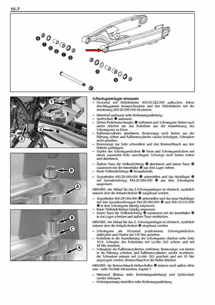

Hat schon mal jemand die Schwingarmlager der 950 ADV (2003) aus- und eingebaut?
Ich muß bald die Kette und den Hinterreifen wechseln und bei der Gelegenheit möchte ich auch gleich die Schwinge ausbauen und schwarz pulverbeschichten lassen.
Dazu muss jedoch das Schwingarmlager raus und die Öffnungen sollten vernünftig abgedichtet werden. Dazu habe ich folgende Fragen:
1. Benötige ich dafür Spezialwerkzeug, oder bekomme ich die Lager auch mit herkömmlich Mitteln, wie z. B. Eisenrohr und Hammer, raus und auch wieder rein ohne sie dabei zu beschädigen?
2. Wenn die Lager noch o.k. sind, kann ich sie dann wiederverwenden, oder müssen unbedingt neue Lager rein (ca. 65 Euronen)?
3. Die Teile müssen vorm Sandstrahlen und Pulvern vernünftig abgedichtet werden. Kann man das mit Gewindestangen, Muttern und Unterlegscheiben erledigen? Und wie bekomme ich den, mit dem roten Pfeil, gekennzeichneten Schlitz zu unsure ???
Zum besseren Verständnis füge ich mal die RA als JPEG ein.
Für Ausbau nicht, geht mit Hammer und Dorn.
Besser geht beides mit einer Lagerpresse. Evtl. kann Dir ein Metaller die Lager aus- und einpressen. Kostet nicht die Welt ist aber um Meilen besser als einzuschlagen !
ron.rennfahrer @ So, 23. Nov 2008, 11:18 hat folgendes geschrieben:
Nein, immer besser neue Lager rein, und EINPRESSEN lassen. Wink
Die Lagerstellen vorn wird der Betrieb abdichten der die Schwinge pulvern soll, da gib es so Kunststoffeinsätze.
Du mußt darauf achten das die nicht über alles Sandstrahlen, speziell die geschliffenen Seiten der Radachsaufnahme !
Achtung, diese ebenfalls beim pulvern auslassen sonst gibt es spätestens beim anziehen der Achse Probleme.
Das ist kein Schlitz sondern eine Kerbe, ergo keine Verbindung zum Innenrohr.

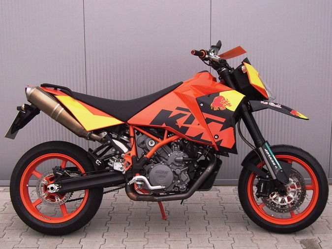

BeitragVerfasst am : Mi, 26. Nov 2008, 10:49    Titel: Antworten mit Zitat
ich habe mit dereloxierten schwinge gute erfahrung gemacht ...

@ ollo
Sieht klasse aus
Wo hast Du das denn eloxieren lassen und wieviel hast Du abgedrückt dafür?

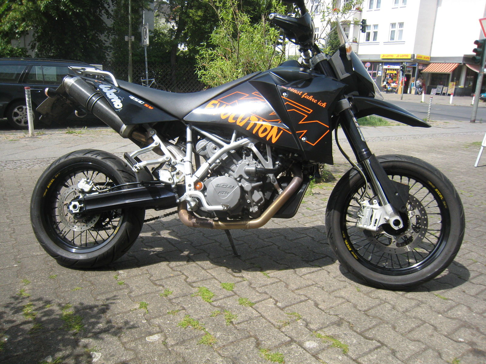

Aufdem Foto sieht alles noch so frisch gemacht aus.
Wie ist der Zustand jetzt ?

The KidOffline
Anmeldungsdatum: 05.09.2007
Beiträge insgesamt: 941
BeitragVerfasst am : Do, 27. Nov 2008, 13:31    Titel: Antworten mit Zitat
Nee, alles Schwarze ist seidenmatt.
Oberfläche latürnich nicht spiegelglatt aber eben.
Pflege ? Außer Spüli und Wasser nix besonderes. Hab allerdings Scottoiler, deshalb bekommt man die Räder ruckzuck sauber.
