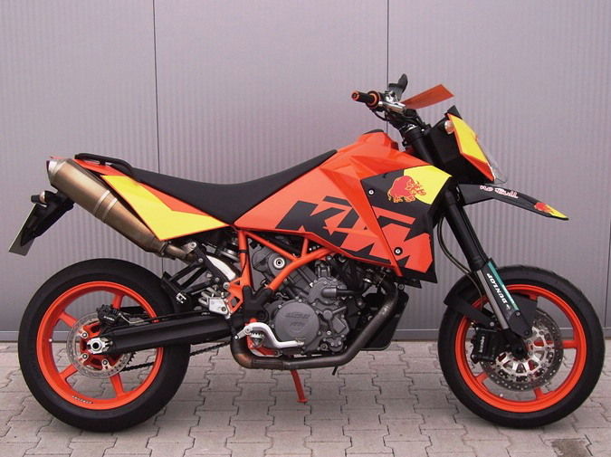

The KidOffline
Anmeldungsdatum: 05.09.2007
Beiträge insgesamt: 941
BeitragVerfasst am : Mo, 10. Nov 2008, 18:54    Titel: Antworten mit Zitat
Adventure09 @ Mo, 10. Nov 2008, 16:50 hat folgendes geschrieben:
@The Kid
Deiner Meinung nach, müßten alle Felgen und Naben pulverbeschichtet werden. Naja... gruebel Wundere mich da nur, wie rückständig da EXEL, D.I.D oder andere Hersteller sind. Und dann wären noch die schicken Talon-Naben.
Hast Du schon mal was von Aluminiumoxid oder Härteprüfung nach Mohs gehört? lesen
Jessas Ingo, sind wir hier wieder im Ich-hab-recht-Forum ?
Pulverbeschichtete Felgen sind u.a. schwerer als eloxierte, daher würde ein Sportartikelhersteller (z.B. Excel, usw.) einen Teufel tun.
Abgesehen von dem Materialauftrag z.B. in den Nippellöchern usw.
Daher einfach nur Panne.
Ursprünglich ging es auch um eine SCHWINGE.
Jaha, S-C-H-W-I-N-G-E ! (Bitte lesen...) lesen
Anbei mal ein Beispiel was man so alles schön pulvern kann...
Das war mal eine schwarze SM mit silbernem Rahmen, Schwinge, Rahmenheck, Gabelbrücken, schwarzen Rädern, usw., usw.
 Dateigröße:  63.96 KB
 Angeschaut:  764 mal
