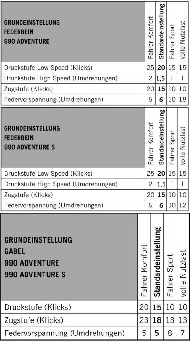

Hier sind mal die STANDARTS und ansonsten kannst Du ja mal etwas rum probieren, wenn Du ne spezielle Frage hast, kannst Du die ja noch mal posten.
 Dateigröße:  112.64 KB
 Angeschaut:  676 mal
KTM & HUSQVARNA - STAMMTISCH
