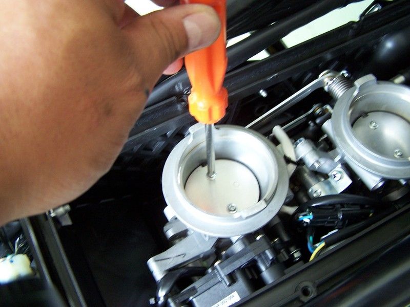

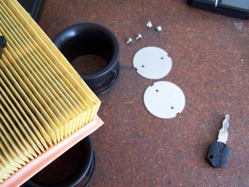

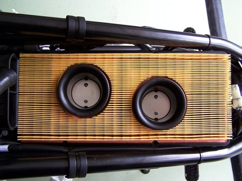

Hye Zusammen,
also.... verlangt mir bitte nicht euch das zu uebersetzen ... ich weiss nicht wie diese "Teile" in Deutsch heissen ....... unsure
aber es .. FUNKTIONNIERT !!!
Ich denke die Fotos sind "verstaendlich" genug !! Cool
un... tschuess !!!
Luftfilter aufmachen
 Dateigröße:  97.05 KB
 Angeschaut:  1091 mal
diese "Dinger" wegschrauben
 Dateigröße:  80.11 KB
 Angeschaut:  1050 mal
so..... ganz einfach !!
 Dateigröße:  93.66 KB
 Angeschaut:  1073 mal
..und so musses bleibe !!! :-))
 Dateigröße:  85.05 KB
 Angeschaut:  1103 mal

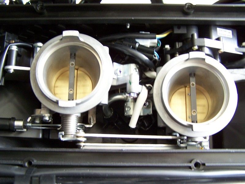

Moin, der fähige Klempner nennt die Dinger Drosselklappen. Very Happy
Könnten es die Klappen für den Kaltstart sein?
Weil auf deinen Bildern ist ja ein elektr. Regler zu sehen, der auf der Achse sitzt. (Der schwarze Kasten)

Ich bin auch nicht der EFI-groupie aber wahrscheinlich sind diese Stellmotorgesteuerten Drosselklappen nicht nur für den Kaltstart da sondern sie ermöglichen zusammen mit den Einspritzventilen die genaue Gemischaufbereitung über den gesammten Lastbereich. Die Elektronik kennt den Stand der vom Gasgriff betätigten Drosselklappen kann aber darauf keinen Einfluss nehmen.

Also das 2. Drosselklappenpaar ist in jedem Fall das ausführende Organ des EPC, was für eine gescheite Leistungsentfalltung sorgt ;-)

diese Option der entfernten Drosselklappen kann nur im alleinigen Rennbetrieb Sinn machen.
+ konsequent ist dann auch das entfernen der Welle.....
Alltagstauglicher Einsatz entfällt dann aber, da Zusatzfunktionien wie automatischer Kaltstart nicht mehr vorliegen.
Das EPC System entfällt (damit kann man natürlich leben...)
Die Motorbremse (abtouren) und Leerlaufstabilisierung werden beeinflusst.
Allein die Notwendigkeit, den Motor mit Gasgriffstellung warm zu fahren, macht die Option - ohne zweite Drosselklappe - nicht Alltagstauglich.

Hallo zusammen ! Smile
Ich probier's mal !! ( hoffentlich wird's "verstaendlich" !!! ) wacko unsure
=> der 990'er Einspritzer geht ganz schnell ( +/- 3000 tr/mn ) von "O" auf einen hohen "Torque" Wert ( sorry weiss das Wort nicht !!! ) der nicht weit vom maxi Wert liegt .. und bleibt dann konstant ...
'ist ja 'ne super Sache .... aber ... dieser hohe Torque Wert kommt .. zu schnell !!! => "on/off" Gefuehl !!
Dieser optimierte Torque Wert bei sehr niedrigen Drehzahlen .... ist das Ergebnis von diesen Drosselklappen ..... !!
So ..... wenn man diese entfernt ... hat mann weniger Torque bei niedrigen Drehzahlen .... aber mehr "elastizitaet" ===> und das ist genau was dem 990'er Motor fehlt !!
Kaltstart ? ich denke die Elektronik kann das sehr gut selber regeln .. ohne diese Drosselklappen !!!
Fazit :
ich sage nur ...... probiert es doch mal !!!
1/ mann kann es wieder zusammenbauen
2/ .... es ist eine Kostenlose Alternative zur G400 und Andere teueren mappings !!
un....Tschuess !!
Olli

Hye Beetle
kostet .. 100 Neuronen ....... macht das langsam fahren in der Stadt schon viel angenehmer, stimmt
aber beim schnellerem fahren auf kleinen Bergstrassen habe ich das gefuehl ich bin wieder auf meiner alten 50'er Fantic wo mann den ganzen Vorderarm bewegen musste um zum Vollgass zu kommen !! Very Happy Very Happy
das mit den Drosselklappen erlaubt beide Fahrarten !!! .. und ist Gratis ! Cool Wink
probier es doch ! ...... kostet 'ne Stunde Arbeit und kann mann Rueckgaengig machen wenn's nicht passt !
nur aufpassen mit den Schrauben => den passgenauen Schraubenzieher benuetzen !!!! die Schrauben sind sehr fest zugeschraubt = kann mann ganz schnell kaputt drehen !!! wacko Smile
