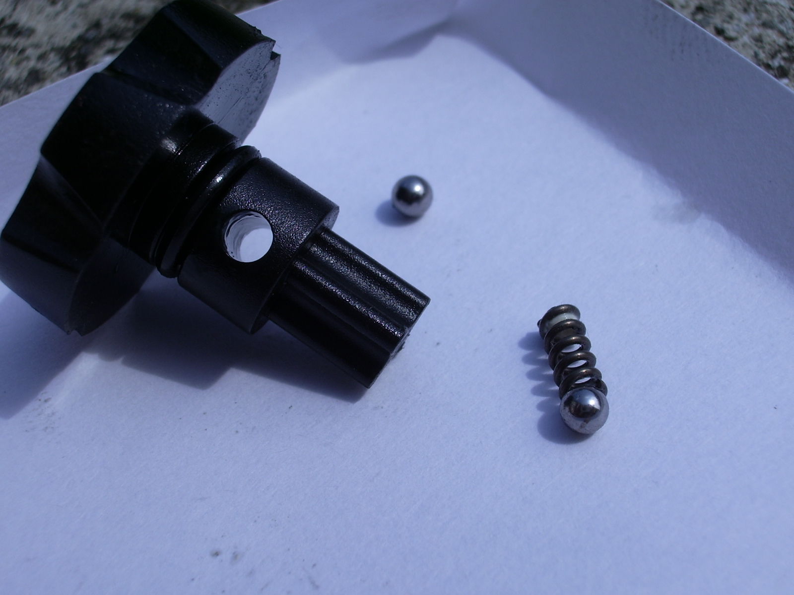

...so hab gezogen und dann nur noch gehört das Sie rausgefallen sind, nach 1/2 std suchen mit Magnet wieder gefunden
Stell hiermal´n Foto rein, leider lässt sich Zugstufe trotzdem nicht richtig verdrehen,
hier mal das Foto von den Einstellschraube Feder und Kugeln,
Kugel/Feder/Kugel kommt in das Bohrloch der Einstellschraube

ach da kommen die Kugeln rein... die waren bei mir beim Kauf wohl schon weg. Weil die Eisntellschrauben lose im Handschuhfach lagen - hatte der Vorbesitzer wohl schon verloren wacko

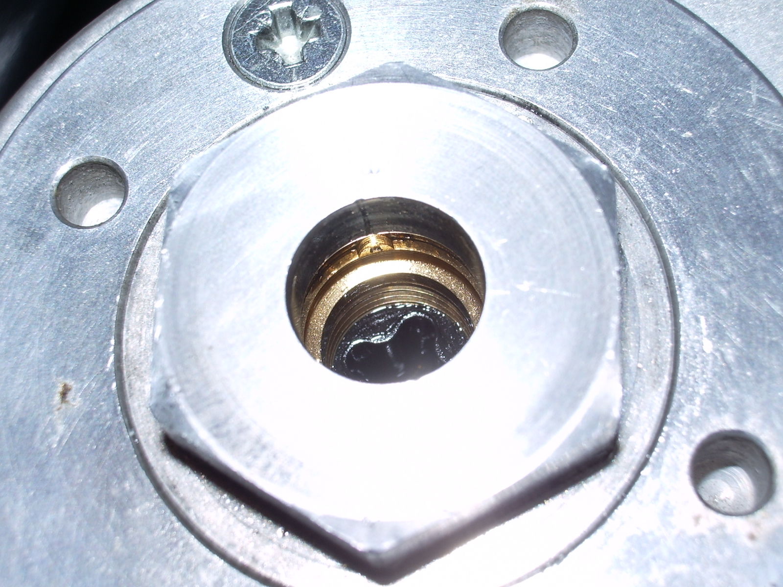

...Hilfeeeee, ie krieg ich die Stellschraube nu wieder eingebaut, bei mir hat wirklich bloss die zugstufe geklemmt, jetzt brauch ich aber einen Trick wie ich das wieder reinbekomme, wer hat´s schon gemacht....
bitte um Hilfe an die Feinmotoriker
stell noch ein Bild vom Gegenstück ein...

Fett und Ventil öffen
