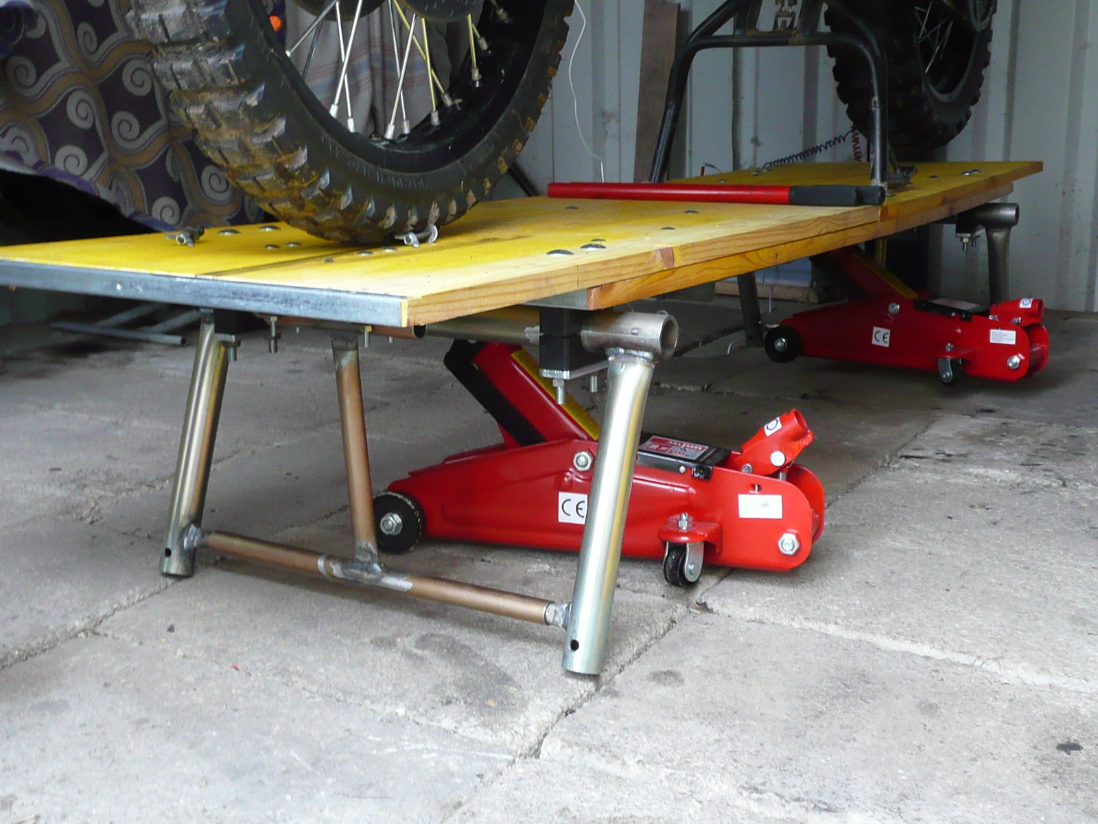

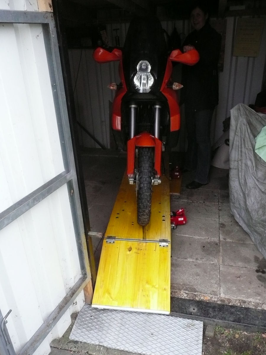

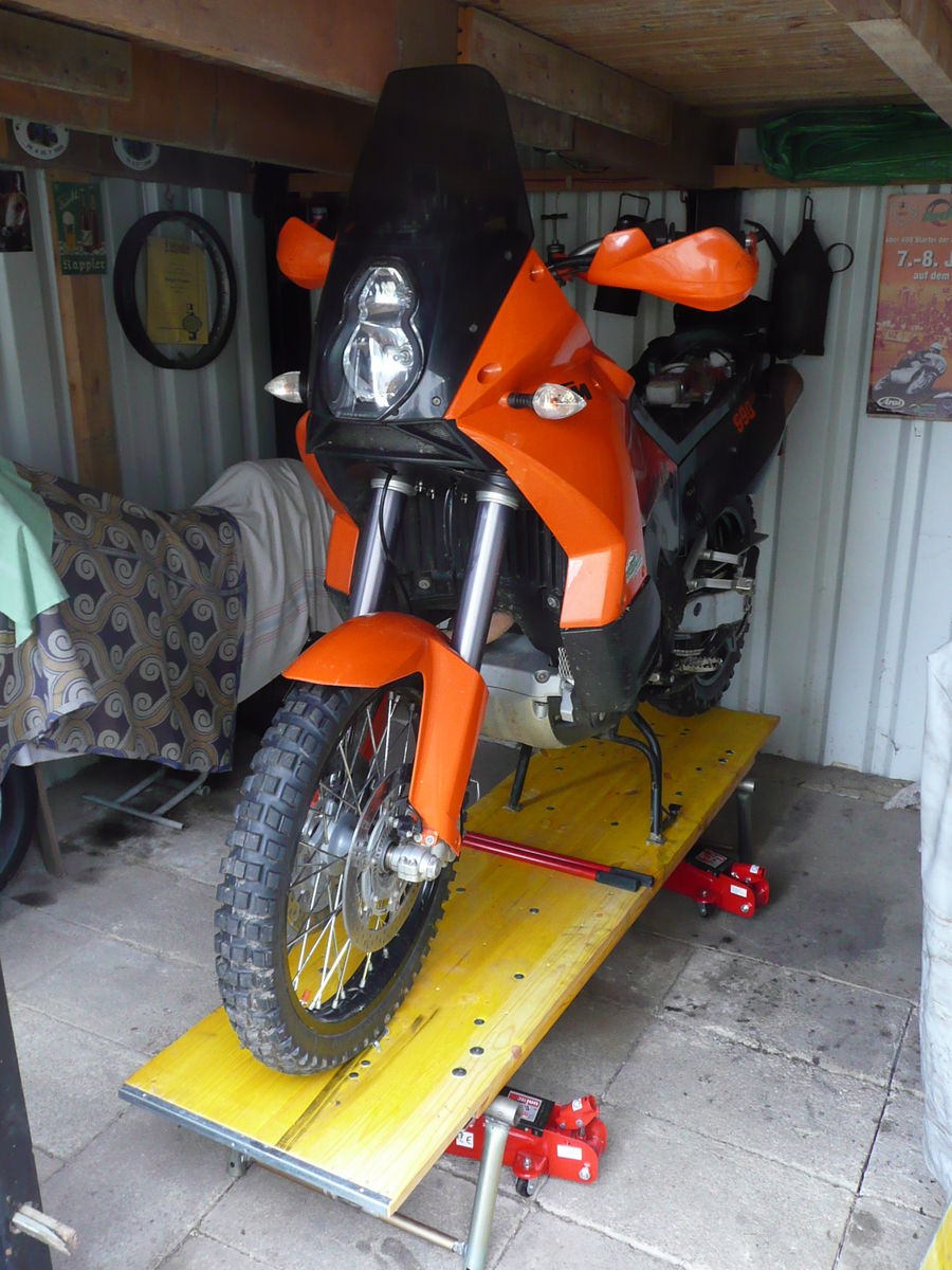

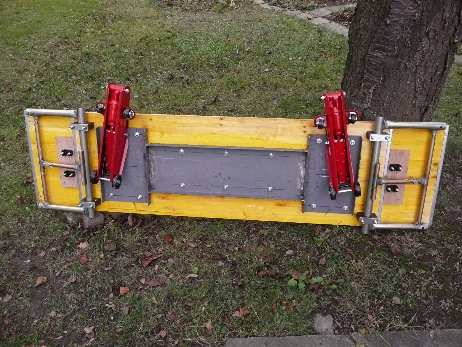

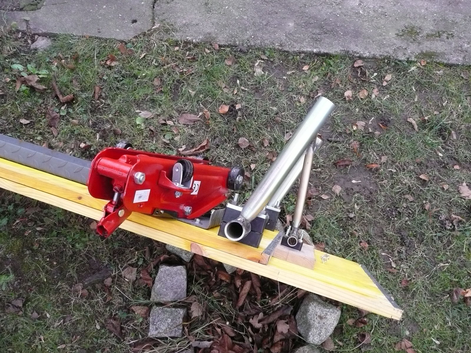

ich möchte die ruhige Zeit zwischen den Feiertagen nutzen, um den Thread zu aktualisieren und meine Version einer einfachen Motorradhebebühne vorstellen.
Es kann lediglich eine Anregung für die Bastler unter uns sein.
Ich hatte das Herumkriechen auf den Knien bei größeren Wartungsarbeiten satt, wollte aber möglichst wenig für die Verbesserung der Zustände investieren.
Für die im Anhang dargestellte Montagebühne wurden ca. 70,00 € bezahlt.
Diese Kosten entstanden durch die beiden Wagenheber ( ca. 20,00 €/Stück im Baumarkt),
3 „Universalbretter“ (1000x500x20mm/ Hornbach/ je ca. 6,50€) und diverse Schlossschrauben.
Alles weitere lieferte mir die Schrottbox des Altmetallhändlers meines Vertrauens und ähnliche Quellen. Einige Stunden Arbeit waren natürlich noch nötig, aber nicht zu einzurechnen, da Freizeitvergnügen.
Berechnungen zu den wirkenden Kräften oder Momenten habe ich nicht erstellt, dass ganze wurde „aus dem Bauch heraus“ und durch die verfügbaren Materialien beeinflusst gebaut.
Die Grundfläche beträgt jetzt 500x2000mm, im Bereich der Doppelung (1500x500mm) ist die Platte 40mm dick. Die niedrigste Höhe ( zum Auffahren der Maschine) ist ca. 150mm, die Höhe auf dem eingerasteten Grundständer liegt derzeit bei ca. 320mm (Oberkante Platte). Durch stufenweises anheben und unterbauen der Wagenheber und Ständer mit Hilfskonstruktionen (z.B. stabile Quader/Kästen aus Multiplexplatten) lässt sich die Montagehöhe bis fast ins Unendliche steigern (man denke an diverse Pyramiden- oder Tempelbautechniken).
Die Bedienung der Vorrichtung sollte aber immer mit mindestens zwei Personen erfolgen.
Die Wurfpassungen in der Mechanik der Wagenheber ermöglichen beim Heben und Senken der Maschine ein relativ starkes Aufschaukeln- ohne eine helfende Hand kann der Spaß schnell nach hinten losgehen!
Ich werde noch Stützen montieren, welche die Bühne im abgesenkten Zustand, beim Auffahren des Motorrades stabilisieren. Die Gewichtskraft des Krades und die Hebelwirkung reicht aus, dass die Bühne beim Befahren ohne Gegengewicht derzeit wie eine Wippe aufsteigt.
Das Gesamtgewicht inkl. der 2 Wagenheber beträgt ca. 1 1/2 ztr. und ist damit gerade noch so von einer Person zu handhaben.
Die Rampe wurde aus einem der Reststücke der Universalbretter gebaut (Verstärkung durch Leiste an der Unterseite, die Scharniere müssen für die Zukunft verstärkt werden).

was soll denn ne Bühne bringen wo ich zwei Mann für brauche gruebel
und bei der geringen Höhe kann man sich das auch sparen
aber Mann muss ja was zum Basteln haben, gell Wink
