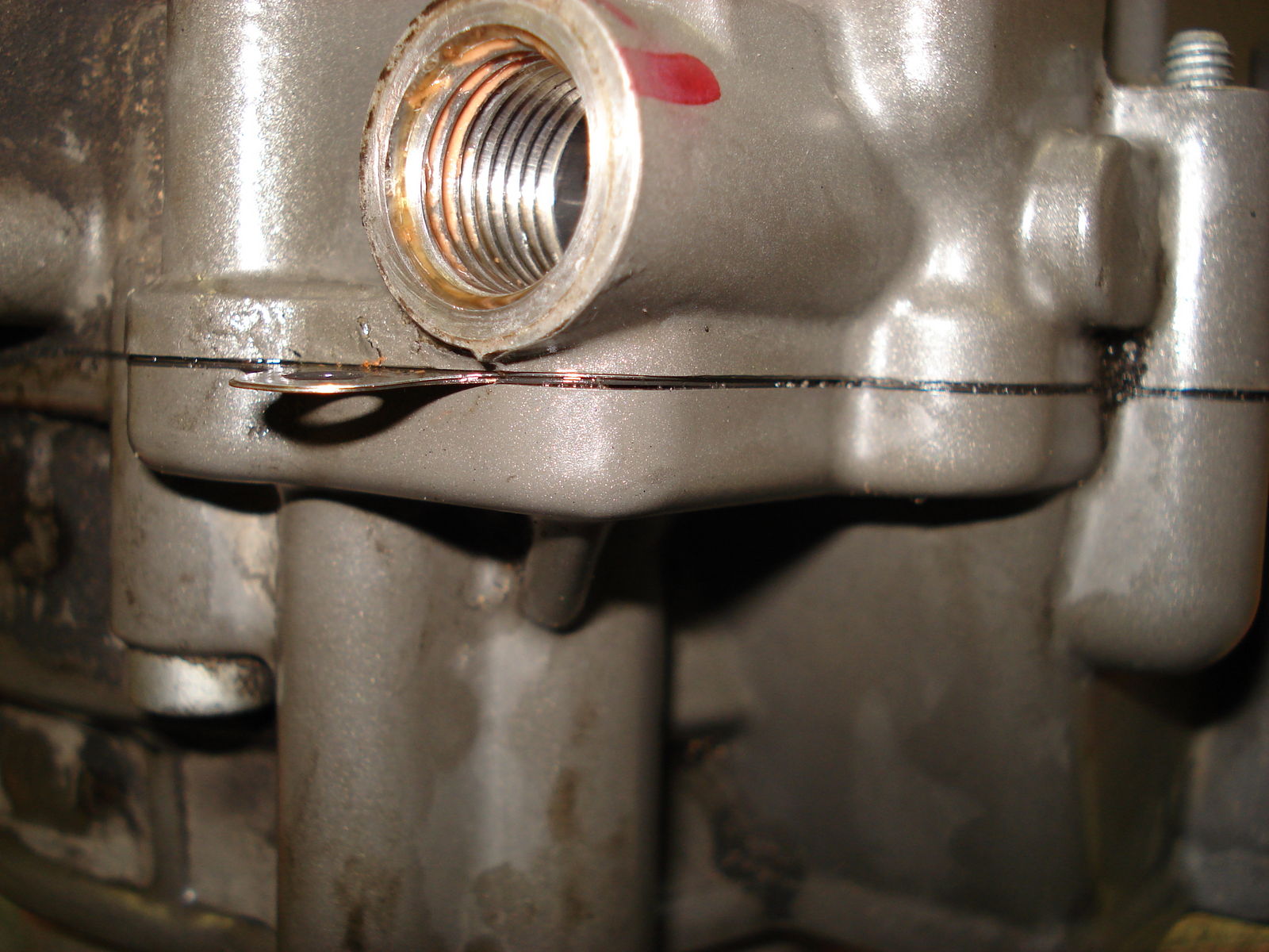

wo kommt das Öl genau her (Anfang der Fahnen)
Kommt es evtl unterhalb der Steuerkettenspannerdruckschrauben her ?

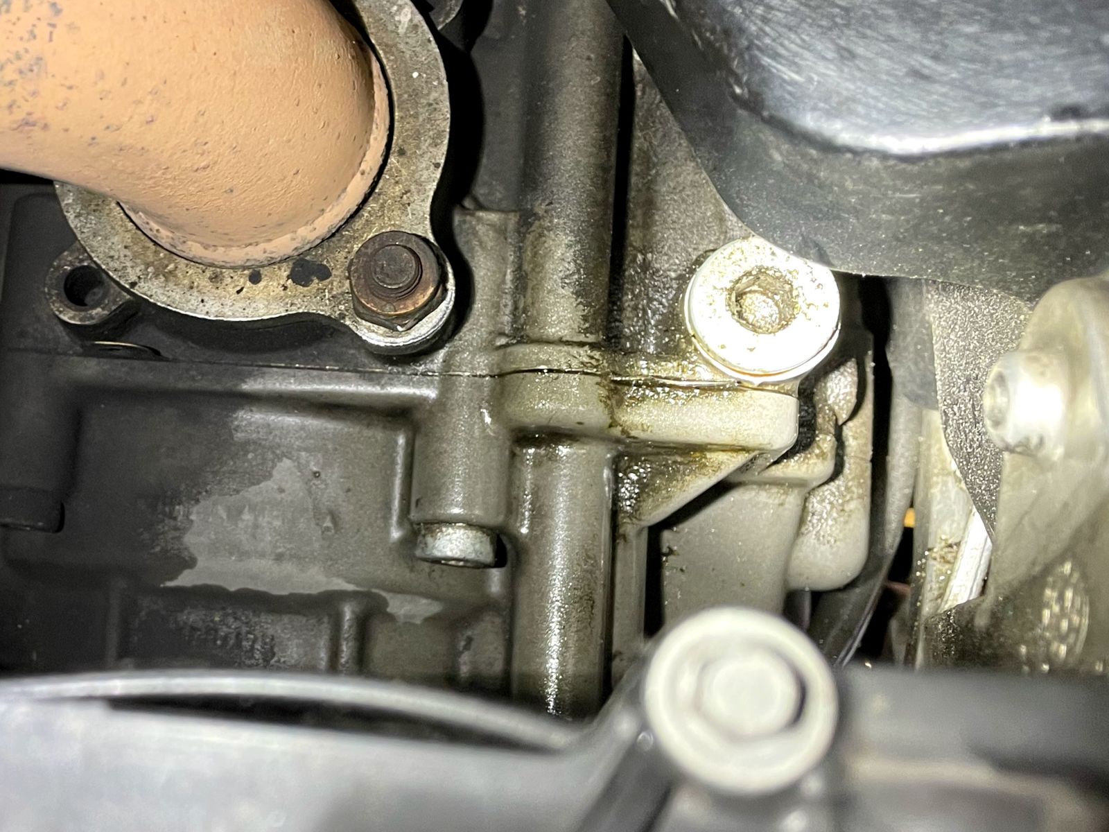

Moin Gemeinde,
ich belebe den Fred mal wieder weil es genau da bei mir suppt, direkt an der Fahne, kann das die CU Dichtung des Kettenspanners sein?
Habe kein Öl im Kühlwasser und selbiges kocht auch nicht über.
Suppt definitiv an der Stelle / kein Öl oberhalb / Öldruckschalter ist trocken

BeitragVerfasst am : So, 3. Okt 2021, 8:19    Titel: Antworten mit Zitat
Tausch die doch einfach. Oder die alte ausglühen und in Wasser abschrecken. Ist dann wieder weich.
Gruß-BRB

BeitragVerfasst am : So, 3. Okt 2021, 11:54    Titel: Antworten mit Zitat
Um das von ,,BRB,, noch mal zu veranschaulichen. Die Dichtung kann man mit z.B. einem Gasbrenner zum Glühen bringen. Daher wird sie wieder weich und dichtet wieder wie eine Neue. Die physikalischen Sachen lasse ich weg.

BeitragVerfasst am : So, 3. Okt 2021, 15:35    Titel: Antworten mit Zitat
Alles klar die Herren, dann versuche ich das mal, danke für die Infos. Cool
Allerdings würde mich interessieren, warum Friedrich explizit nach dieser Stelle gefragt hat?
unsure
Jörg
