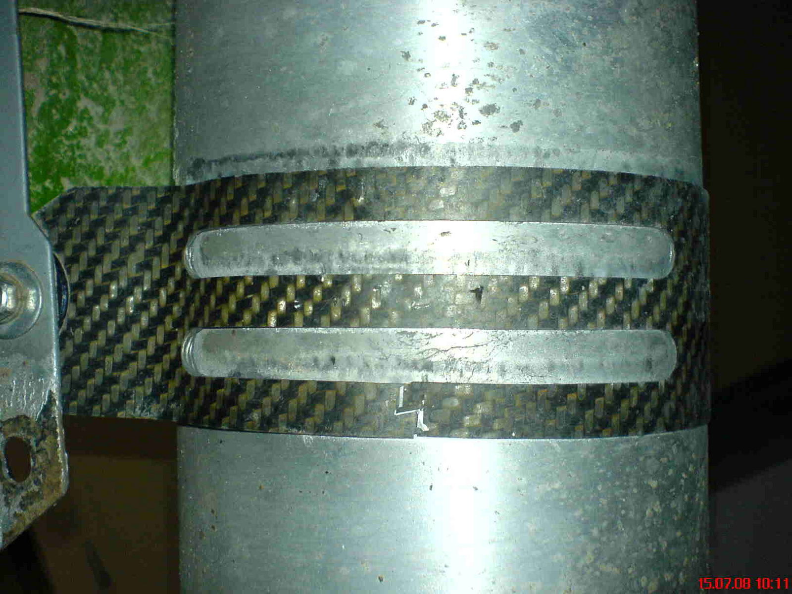

Wer sich das Teil anbaut, sollte unbedingt eine Gummiunterlage (war nicht im Lieferumfang enthalten !) drunterbauen. Mal sehen, wie sich der Händler dazu stellt.

bei meinen X3 ist zu den 4 Metallschellen jeweils eine Gummiunterlage dabei.
(verbaut hab ich aber nur eine auf jeder Seite)

Davon hat man bei den Acras an den 8er noch nichts gehört....oder Question
Könnten vielleicht die (etwas anderen) Vibrationen damit etwas zu tun haben... gruebel

to.we @ Di, 15. Jul 2008, 16:44 hat folgendes geschrieben:
Ja, wahrscheinlich die, die ich so liebe ! wub
...und die Schelle ist bei Hitze irgendwie schwarz ausgeblutet.

Sieht aber anhand der Vibrationsspuren auch nach einer verspannten Montage aus. Bei dem Schalldämpfer an meiner TT (auch Leo) war auch kein Gummi dabei, würde wegen der Passform/Größe auch gar nicht mehr passen. Vielleicht sollte ein Silentblock bei Dir Abhilfe schaffen?

Arthos @ Di, 15. Jul 2008, 17:32 hat folgendes geschrieben:
Moin!
Das hört sich so an, als wenn das Harz in der Carbonschelle nicht mit den Temperaturen am Topf klar kommt.....wäre jetzt mal meine Vermutung....

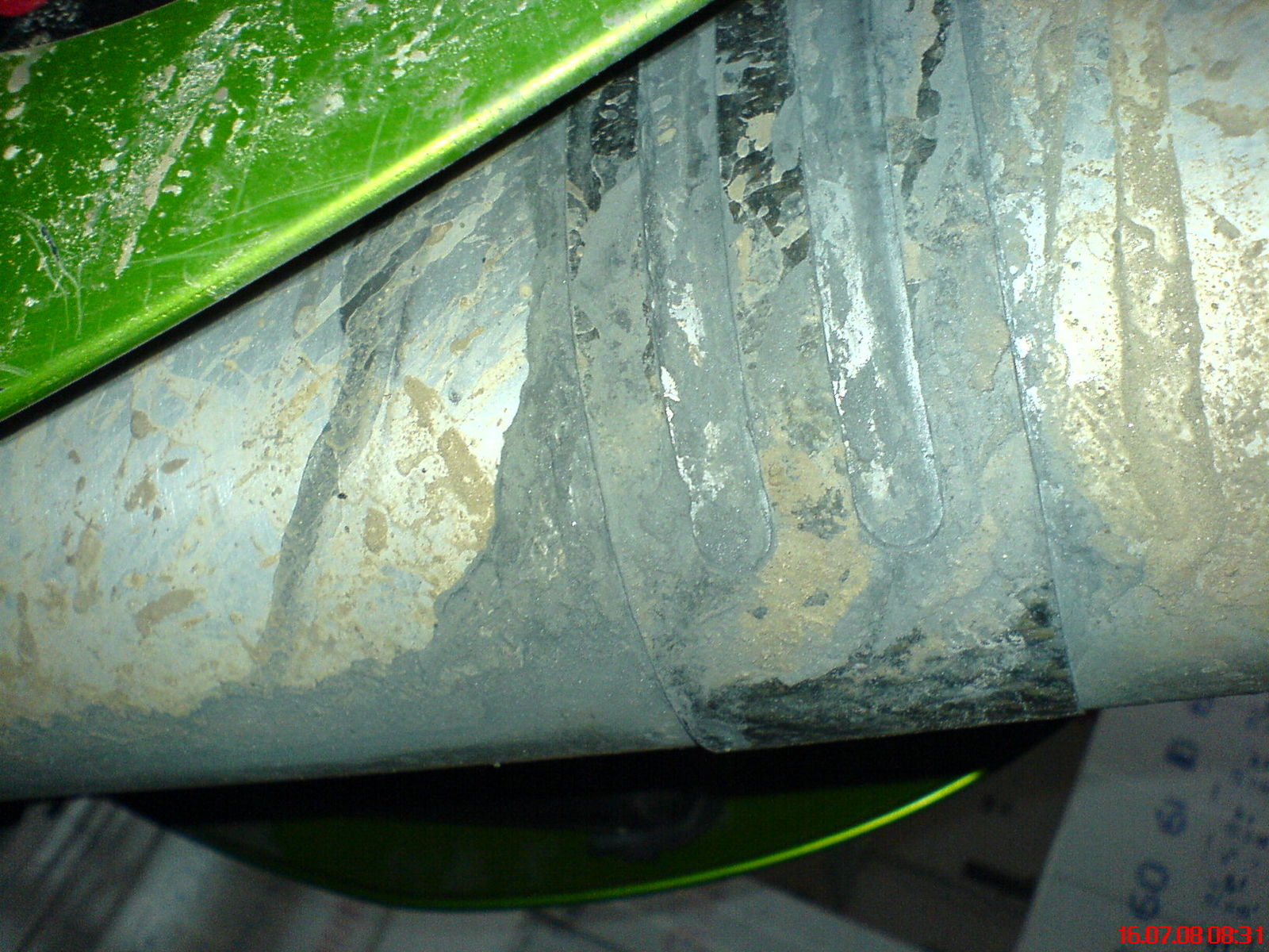

Zehlaus @ Di, 15. Jul 2008, 19:12 hat folgendes geschrieben:
Nun, das Verbindungsrohr wird ja nur an die Brotdose gesteckt (Slip on).
3 Federn dran und eine Carbonschelle mit einer Schraube ! (die sollte wirklich gesichert sein, habe zusätzlich einen Federring druntergemacht - hält).
Da kann man eigentlich nichts verspannen.
Sollte der AluEndtopf in der Schelle 'arbeiten' können ? Ich könnte mir vorstellen, das es besser ist, die Schelle mit einer ganz dünnen (kein Platz) Gummiunterlage festzubrummen und dafür die Gummilagerung zum Rahmenheck vom Originalauspuff passend zu machen und anzubauen, damit kommt die Esse aber weiter nach außen.
So siehts vor dem Saubermachen von der Seite aus, die nicht durchs Rad gewaschen wird. Das schwarze Zeugs macht allerdings eher den Eindruck von Abrieb.

Hab grad ne Mail vom Händler bekommen:
"lasse Ihnen - kostenlos - eine neue Schelle - direkt von unserer Reklamation - zuschicken -
Vielen Dank für Ihr Verständnis"

Carbonschellen in Verbindung mit Aluendtopf sind zum Offroaden ungeeignet. Die zweite hats heute wieder durchgescheuert.

nach tel. Vorankündigung vom Händler sind nun 2 Edelstahlschellen vom Importeur zu mir unterwegs Smile
