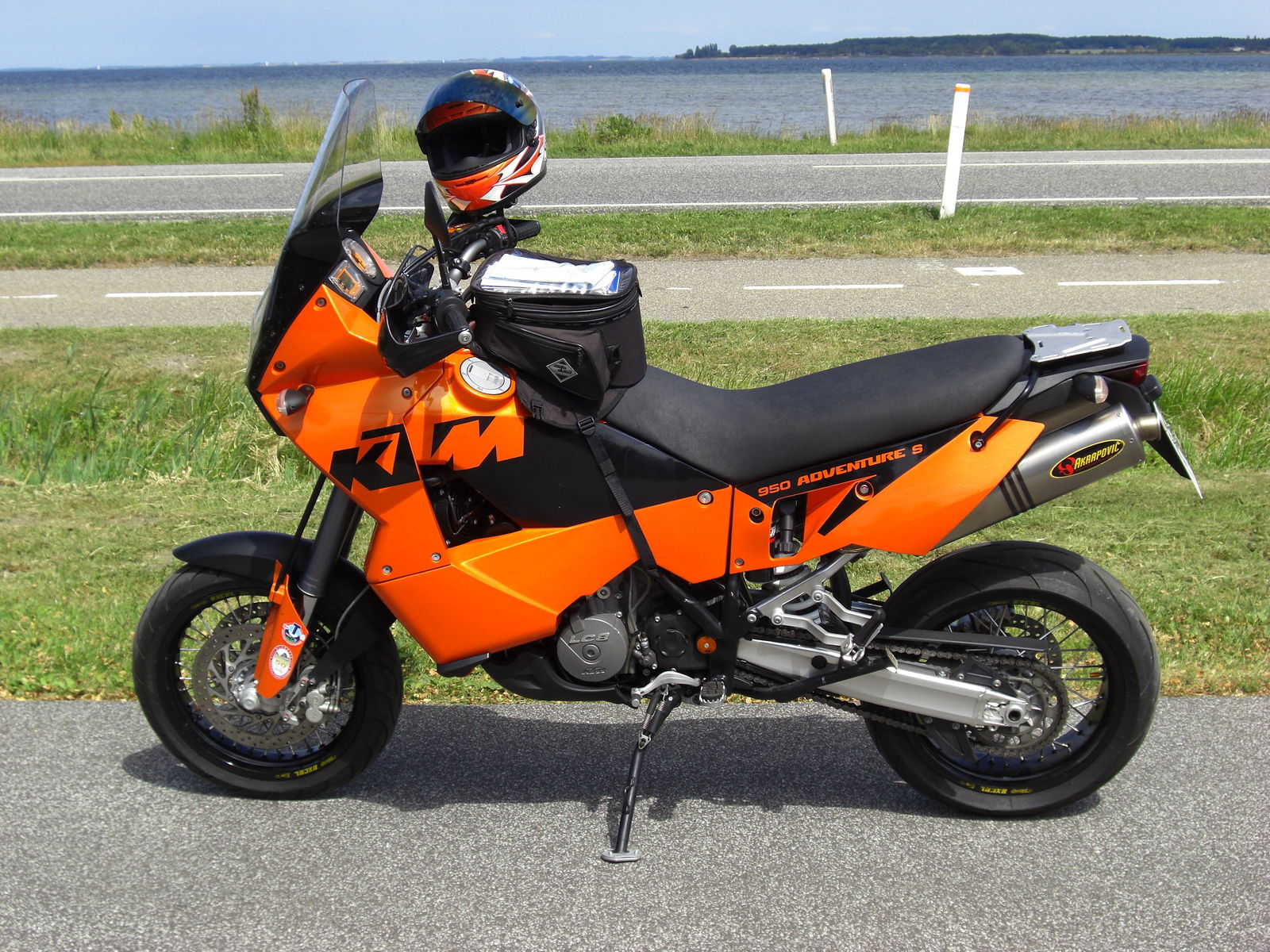

ja bei Pittbull 2003 würde ich das ja verstehen ,da das Moped hinten höher als Vorne ist Wink , bei Hebaca fällt mir nich ein bis auf den Kühlerdeckel wechseln - hilft oft ist baugleich LC4 -EXC .
