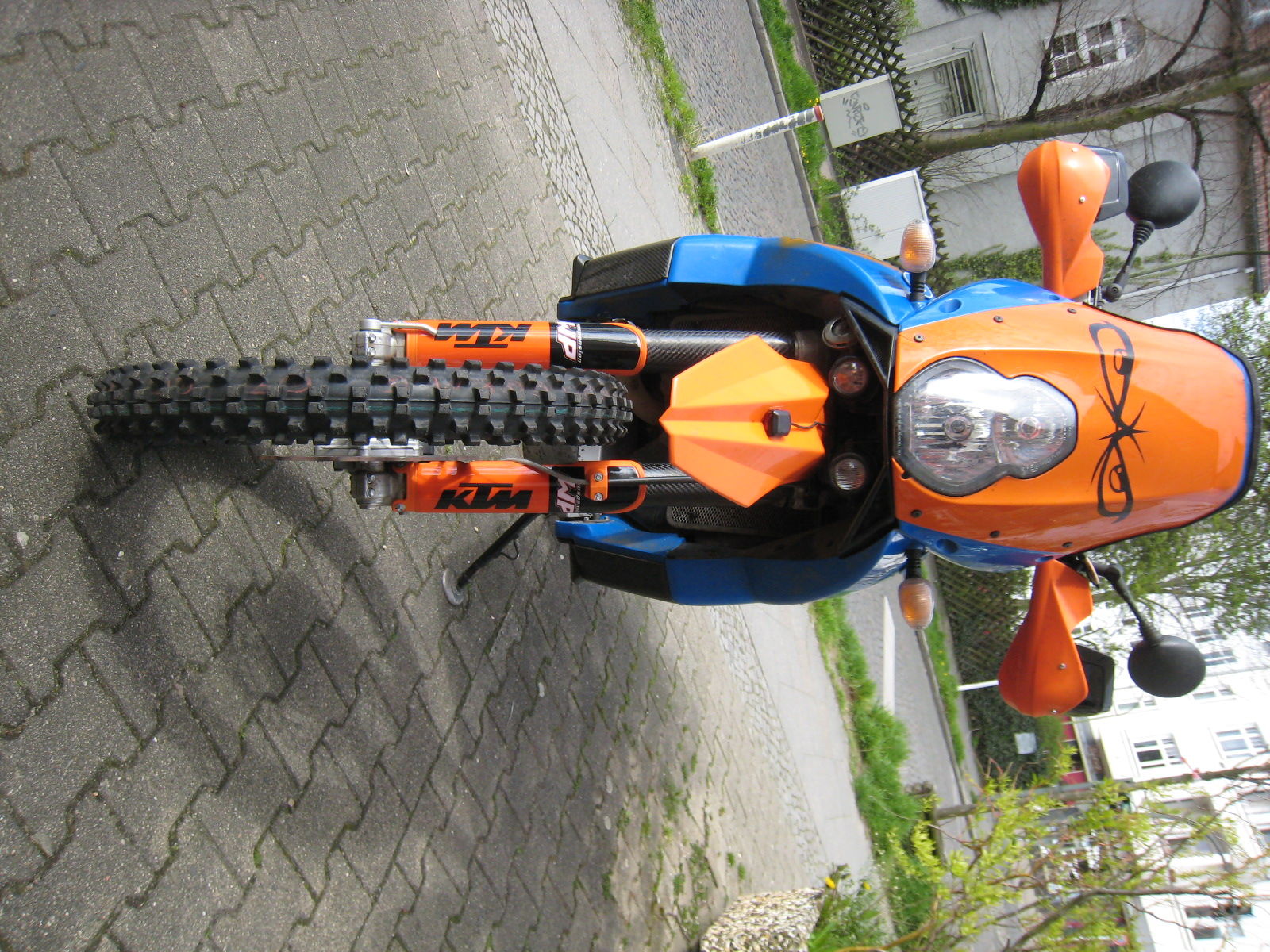

BeitragVerfasst am : Sa, 28. Jun 2008, 16:55    Titel: Antworten mit Zitat
ich hab dat ding doch vorne auf dem Koti ,,,
hey gismo -auch über 40 -
nee es ist anders das lesen ist ok ,aber das hin und her focusieren fällt mir schwer und da hilft auch die Brille net....

BeitragVerfasst am : Sa, 28. Jun 2008, 18:31    Titel: Antworten mit Zitat
Jo, der ist aus Plaste. Ein Antennenfuzzi hat mir erklärt, die Aluplatte funzt als Gegenpol/Masse. Das Ergebnis gibt ihm recht.

BeitragVerfasst am : So, 29. Jun 2008, 23:46    Titel: Antworten mit Zitat
ach so also an dieEXCdas 60er und für Touren an die LC 8 das 278er - das könnte sich so ausgehen ...
@zehlaus - dann kommt jetzt vorne ne alu Kotflügelstrege dran ...

BeitragVerfasst am : Mo, 30. Jun 2008, 7:03    Titel: Antworten mit Zitat
ollo 950 @ So, 29. Jun 2008, 23:46 hat folgendes geschrieben:
die irgendwo mit Masse verbunden ist... Wink

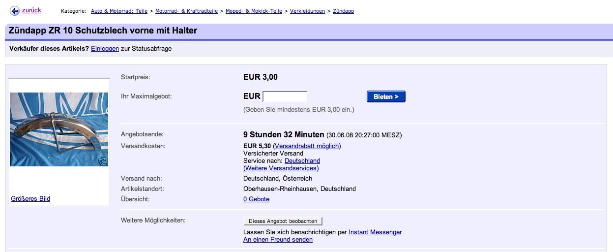

BeitragVerfasst am : Mo, 30. Jun 2008, 10:56    Titel: Antworten mit Zitat
... dann kommt jetzt vorne ne alu Kotflügelstrege dran ...
Ich wüsst da ja ne preiswertere Alternative .... Wink

BeitragVerfasst am : Mo, 30. Jun 2008, 12:36    Titel: Antworten mit Zitat
ist die doch -über die schrauben in die Gabelbrücke ....
oder dat ding ganz aus Blech Mr. Green
