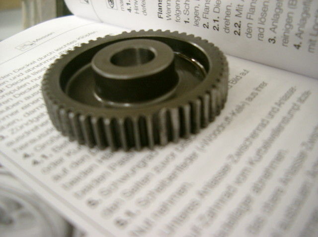

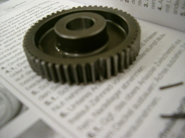

BeitragVerfasst am : Fr, 4. Jul 2008, 16:51    Titel: Antworten mit Zitat
Da ist die Ursache, Zwischenzahnrad vom Anlasser zum Anlasserfreilauf- Karies an 4 Zähnen Sad
 Dateigröße:  45.92 KB
 Angeschaut:  1292 mal
 Dateigröße:  47.93 KB
 Angeschaut:  1314 mal

BeitragVerfasst am : Fr, 4. Jul 2008, 19:22    Titel: Antworten mit Zitat
Hmm..nicht schön....
aber unsere Vermutung war ( fast ) richtig Wink
VG Schimmi
