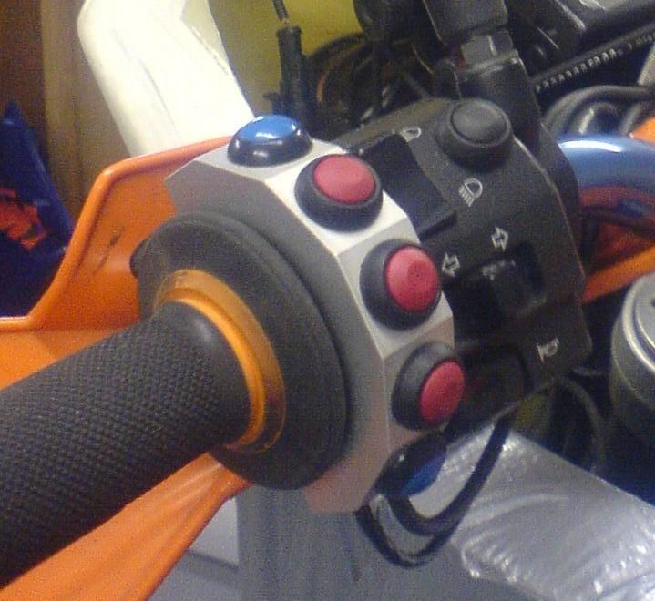

yenzeeOffline
Anmeldungsdatum: 12.05.2006
Beiträge insgesamt: 1561
Yamaha XTZ660 Tenere
Yamaha Tenere 700
BeitragVerfasst am : So, 8. Aug 2010, 12:46    Titel: Antworten mit Zitat
Moin,
ich hab das Teil verbaut.
Problem ist, dass die Beschaltung geändert werden muß, da das TT-Teil mit ner Diodenschaltung läuft. Bei der LC8 ist alles ganz simpel aufgebaut.
Sprich es fehlt das vierte Kabel.
Lösung: Den vergossenen Kunstoff warm machen, rausprökeln und das dreiadrige gegen ein vieradriges tauschen, sodass jeder Knopf einzeln gegen Masse geschaltet ist. Dann funzt es.
Man hat dann folgende funktionen:
Trip 2 -
Trip 2 +
Mode
Die Rückstellung ist im KTM-Kabelbaum nicht belegt. (Weiß der Teufel, warum)
Hab ich mit nem zusätzlichen Knopf in der Blinkerarmatur gelöst und das Kabel direkt auf der Platine am Set-Knopf angelötet. Funzt!

rene+adventureOffline
Anmeldungsdatum: 16.02.2007
Beiträge insgesamt: 60
BeitragVerfasst am : So, 8. Aug 2010, 13:29    Titel: Antworten mit Zitat
Ok Jens. Danke fur dein bericht. Super.
Noch ein paar fragen
Wo hast du den den schwarzen knopf gekauft ?
Hast du den mit ein einziger kabel an den resetknopf gelotet ?
Und wie has du alles wieder wasserdicht gemacht ?
Yoy once life for ever: ride the KTM adventure
yenzeeOffline
Yamaha Tenere 700
BeitragVerfasst am : So, 8. Aug 2010, 17:37    Titel: Antworten mit Zitat
Taster ist von Conrad:
http://www.conrad.de/ce/de/product/700521/DRUCKTASTER-IP67-DRUCKKNOPF-SCHWARZ
Zweiadriges Kabel dran und auf die Platine löten.
Wasserdicht gemacht hab ich das ganze mit handelsüblichem Heißkleber.
Jens
BeitragVerfasst am : So, 8. Aug 2010, 20:41    Titel: fernbedienung Antworten mit Zitat
Jens.
Mit deiner Info kann ich weiter.
Danke
Gr
Rene
