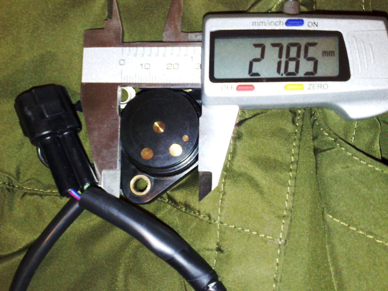

Ja,
steht für morgen auf dem Programm.
Brauchst Du Bilder?
O-Ring hat "KTM" Maße, da Laughing der Smile , Mad
m.
 Dateigröße:  162.33 KB

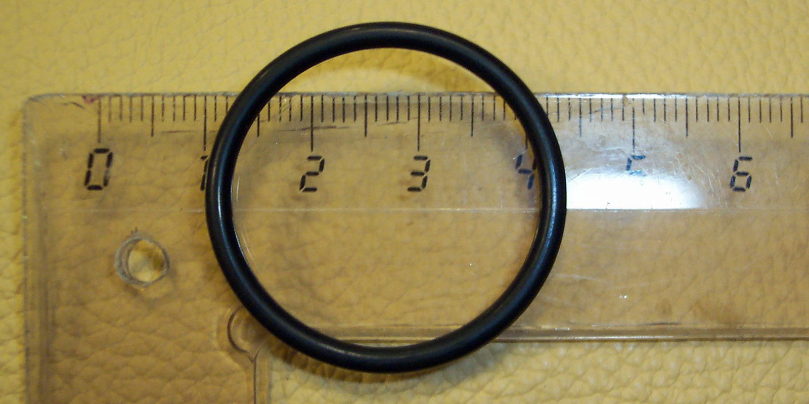

d.h. einen O-Ring in dieser Dimension bekommt man ausschließlich beim KTM-Händler? Super. wacko
Gruß Max

BeitragVerfasst am : Sa, 7. Feb 2009, 20:36    Titel: Antworten mit Zitat
Naja, ist schon eine merkwürdige Größe:
So`n Dingen kriegst bei jedem Baumaschinenhandel .
Macht nich so viel Wind um so`n Stück Gummi !
Gruss Jürgen
