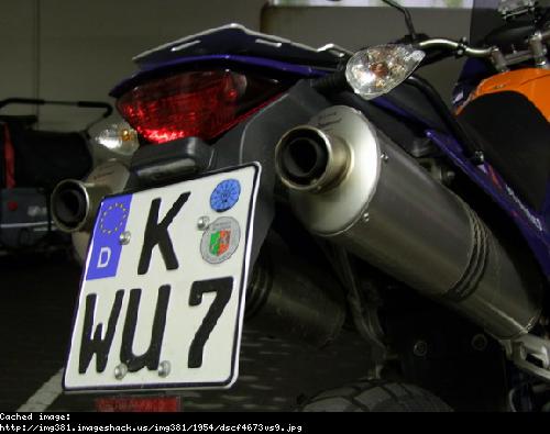

hab einfach den hässlichen knubbel der nummernschildbeleuchtung mit einer lammellenscheibe weggeschliffen ein kleines 1mm VA blech über das entstehende loch mit SICA-Flex geklebt und die nummernschildbeleuchtung nach oben gesetzt .
geht schnell ist billig und schaut besser als das original aus .

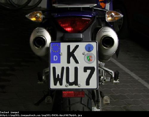

Wie sieht es denn von der anderen Seite (innen) aus?

so schaut des aus Exclamation Smile

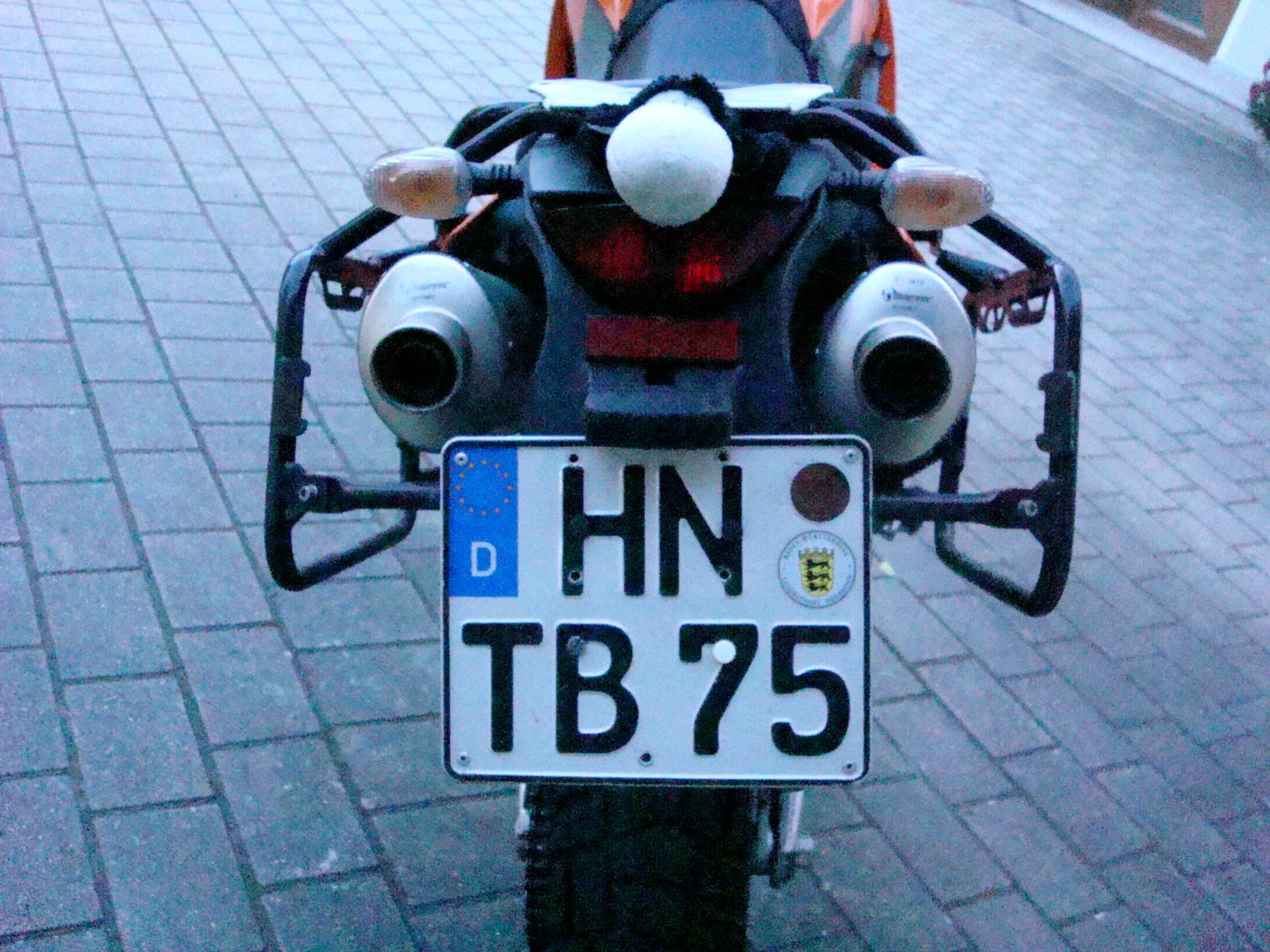

Smile So hab ich es schon paar Jährchen. Funzt, TÜV hat nix dagegen. Smile

Ja wie geil ist das denn bitte, ich schwöre bei meiner Mutter, daß ich mir den Mist selbst ausgedacht habe und Dein Moppi noch nie gesehen habe. Ich hab schon gedacht ich hätte das Rad neu erfunden. Rolling Eyes
Sieht jedenfalls echt super aus. Also keine Probleme mit Tüv?
Wie sieht es denn mit den Kopierrechten aus, hättest Du etwas dagegen, wenn ich die Sache exakt so übernehme Question
Wie hast Du denn den Reflektor an der KZ-Beleuchtung befestigt?
Muss das Kabel der KZ-Beleuchtung verlängert werden?

Smile Kabel bisserl verlaengern, Reflektor mit Spiegelklebeband Smile
Ich hab unten noch ein Loechli reingebohrt das bei Regen das Wasser raus kann. Bisher keine elektrischen Probleme.

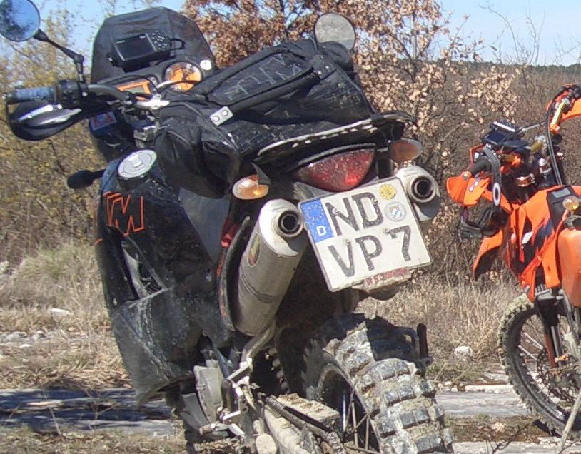

Ich habe den Reflektor zw. Rücklicht und Kennzeichen geklebt.
