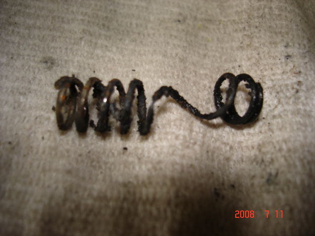

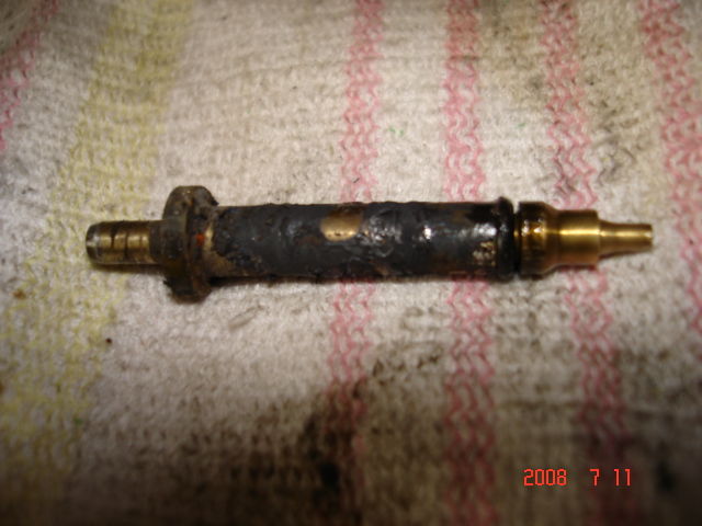

BeitragVerfasst am : Do, 7. Aug 2008, 12:42    Titel: Antworten mit Zitat
Alle Gabeln die ich gewartet habe hatten das Problem mit der vergammelten Zugstufennadel, letztens bei ner 640SM war die Nadelfeder so verrostet das sie zerfallen ist. Alle denken in der Gabel ist sowieso alles voller Öl aber mit intaktem Nadel-0-ring kommt an die betroffene Stelle nichts.
Wie schon gesagt es kommt drauf an wer den Service macht.
MfG
