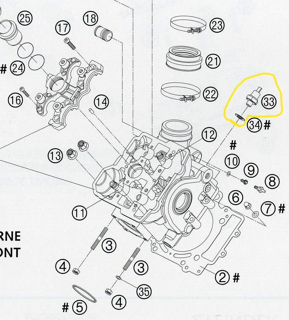

BeitragVerfasst am : Sa, 10. Mai 2008, 20:31    Titel: Antworten mit Zitat
Zwischen den beiden Zylindern ziemlich weit unten liegt das Ventil fuer den Oeldruckschalter (Teilenummer 60038091100), wenn defekt kann das die Ursache fuer den von dir beschriebenen Defekt sein.
 Dateigröße:  208.87 KB
 Angeschaut:  1183 mal
Gruss von der Insel

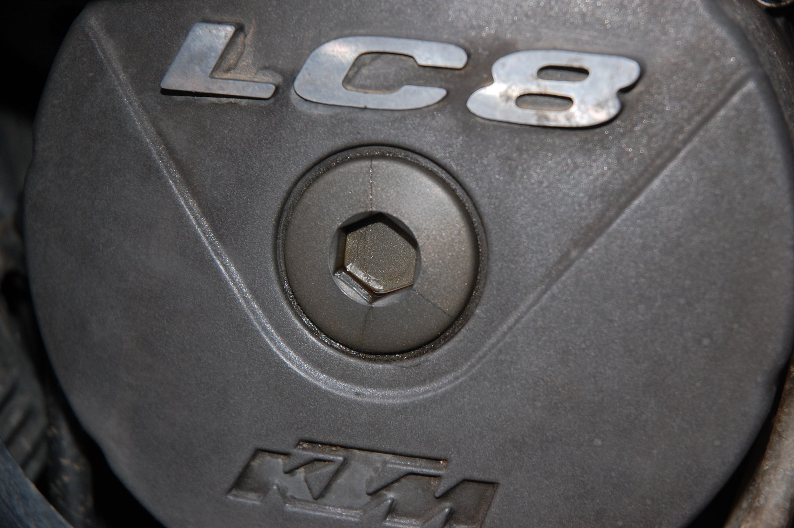

BeitragVerfasst am : So, 2. Sep 2012, 18:34    Titel: Antworten mit Zitat
tja, bei mir war da die letzte Zeit immer ein bisschen Schwitzöl am Kurbelgehäuse. Also beim Smile einen neuen O-Ring bestellt und wollt ich eben wechseln: Inbus angesetzt, dann knacks und Plastikstoppen gleich dreimal gebrochen und Öl sabbelt ganz leicht raus. Na toll, das am Sonntag nachmittag! Also dann gehts morgen mit den öffentlichen zur Arbeit! Mad
Tip: Wer ebenfalls mal den O-Ring austauschen will, am besten den Stoppen gleich auf Vorrat mitkaufen, zumindest, wenn das Moped schon älter ist. Plastik versprödet ja...
 Dateigröße:  276.18 KB
 Angeschaut:  1109 mal
... mach, daß es geht! ....

el ce achtler @ So, 2. Sep 2012, 19:34 hat folgendes geschrieben:
Hallo, bei mir seit kurzem selbiges Bild.
Und danke für den guten Hinweis - jetzt gibts bei ktm-versand den Stopfen für die Adventure 2003 nicht mehr, dafür 2 Nachfolger mit identer Artikelbezeichnung, weiß jemand schnell die richtige Art.-Nr. (KTM-Art. Nr. 6003009400030 vs. 6003009400023)?
Hab nur den Ersatzteilkatalog 2003.
Hätt nicht gedacht, dass das Ding aus Plastik ist... blink naja, hat aber eh lang gehalten Very Happy
Gruß Max
ronilexOffline
Anmeldungsdatum: 09.10.2009
Beiträge insgesamt: 62
 →  16.000 km
BeitragVerfasst am : Mo, 3. Sep 2012, 15:47    Titel: Antworten mit Zitat
ich hab die Factory Zündungsdeckelschraube genommen.
Ist aus Aluminium und orange eloxiert:-)
Part-Nr. 772.30.002.060/04
Findet man im Powerpartskatalog.
