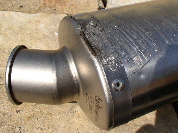

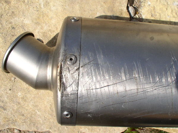

Hallo zusammen,
wo kann ich diesen Endtopf wieder liften lassen ?
Vorab Danke für die Info.

wenn die Kratzer egal sind würde ich die Endkappe ausnieten, richten und dann wieder einnieten...

Nee, sollte schon Facelift zum Neuzustand sein. Wink

Neuzustand kannst du mit Hobby-Werkzeugen vergessen. Da hilft nur neu kaufen, oder mit veränderter Optik leben müssen, beispielsweise die Kratzer wegschleifen und dann polieren.

Du kannst dir ne neue Außenhülse verpassen lassen.Is aber nicht ganz billig alleine Materialpreis ca.200€.Dann brauchst du noch den hinteren Ring,Preis kenn ich nicht,und Machelohn(falls du nicht selber nietest)kommt auch noch dazu.
Oder du guckst nach nem Paar gebrauchter Tüten.Bei entsprechendem Preis würd ich vielleicht die Rechte übernehmen.

Wende Dich mal mit dem Bild an die Haslauer-Brüder. Sind Spezialisten auf dem Gebiet Auspuff- und Krümmeranlagen sowie Einzelanfertigungen. Ob sie auch Reparaturen machen ? Frag mal nach. M.E. wären sie dazu auch ausgerüstet. Hier der Link > RS-Haslauer

Zunächst mal Merci für die Info´s.
Dachte man könnte die Hüllen und Endkappen als "Ersatzteil" von Akra bekommen ?

Tipp:
Wenn du die Tüten öffnest, könntest du gleich die Dämmung neu machen. Akrapovic empfiehlt den Austausch alle 30 Betriebsstunden. wacko
Hier sind ein paar Teilenummern, aus der Montageanleitung abgeschrieben (findet man als pdf-Download im Netz unter 60005099000, Seite 3):
- Dämmstoffkit 58705099202
- Reparaturkit (Dämmstoffkit + Aussenhülle): 60005099002
- Endkappe: 60005099004
- Einsatz für Endkappe: 58705099302
weiteres: Halteschelle, Aufkleber, Schraube, Mutter, Scheibe, Büchse und Dichtung, da habe ich keine Lust jetzt die Nummern abzutippen

Ich glaube hier im Forum gibts jemanden der einfach linken und rechten Topf demontiert und umgekehrt wieder montiert hat.
Dann liegen die Kratzer unsichtbar Innen. Nur die Akra Aufkleber sind dann eben nicht mehr zu sehen.

Du scheinst keine Akras zu besitzen.
Tauschen geht nicht,innen is ne Verbindungsnaht. nicken
Man könnte höchstens beide Töpfe öffnen,komplett die Endkappen tauschen,und das beschädigte Ende unter der Heckverkleidung der anderen Seite verschwinden lassen.
Der oben angegebene Preis(200€)ist für die Ersatzaußenhülle.Schelle+evtl Endkappe kommen noch mal extra.

Ich habe bei der SM auch die Töpfe getauscht wegen der Kratzer denn die
Naht sieht viel besser aus als die Kratzer und auf die Aufkleber lege ich keinen Wert.

Kann sein,daß die Naht besser als die Kratzer aussieht aber superschick is die auch nicht.

Doch. hab sie mir aber noch nie von Innen betrachtet Very Happy
Aber stimmt, ich glaube es war so, daß derjenige bei seinen Töpfen die Hülsen gedreht hat.
Find ich eine gute und günstige Variante.
Und die Zerkratzte Tülle könnte man dann wirklich auf die andere Seite verlegen.
Übrigens, Kofferträger sind Prima hintere Sturzbügel Wink
Ich spreche da aus Erfahrung.

Wenn die Neuteilekosten zu hoch wären überlege ich mir den vertauschten Anbau, wäre dann akzeptabel.
Habe gerade erfahren Akra-Ersatzteile gäbe es beim KTM-Händler.

ich hab damals die Hülle der Akras gedreht und es hat funktioniert. Mal unter Suche schauen "Akrapovic Reparatur".
@ aberhallo
30 Betriebsstunden ? Kann ich eigentlich nicht glauben oder nachvollziehen. Und die Dämmung sah nach 30.000 km noch gut aus. Hab dort Fotos reingestellt.
