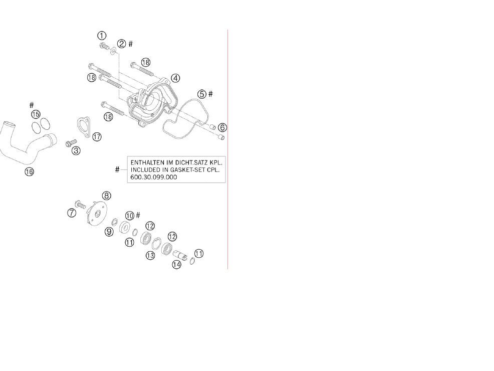

@Schradt sieht aber auf den Bildern von Rebhuhn so aus als ob beide O-Ringe vor dem Wulst/kragen sitzen, muss mal die Rep. Anleitung durchsuchen
froschiOffline
Anmeldungsdatum: 19.01.2004
Beiträge insgesamt: 3661
KTM LC8 SD 990, 2008
KTM SXC 625
BeitragVerfasst am : Sa, 1. März 2008, 22:52    Titel: Antworten mit Zitat
....hat mal jemand ne Explosionszeichnung von dem Teil ??? Find nix Sad
SchellouOffline
Anmeldungsdatum: 12.01.2007
Beiträge insgesamt: 59
BeitragVerfasst am : Sa, 1. März 2008, 23:53    Titel: Antworten mit Zitat
Ich glaube Schradt hat recht.
Habe nichts besseres gefunden.
In der rep.anleitung war das gar nicht zu sehen.
Das habe ich aus dem Ersatzteilkatalog.
 Dateiname:  Wasserpumpe.JPG
 Dateigröße:  29.67 KB
 Heruntergeladen:  2242 mal
One Life, live it!!!!!
SchellouOffline
BeitragVerfasst am : So, 2. März 2008, 0:06    Titel: Antworten mit Zitat
Habe da noch eins hoffe man kann es erkennen.
Die würden das ja nicht bei jeder falsch machen!
 Dateigröße:  75.41 KB
 Angeschaut:  35725 mal
