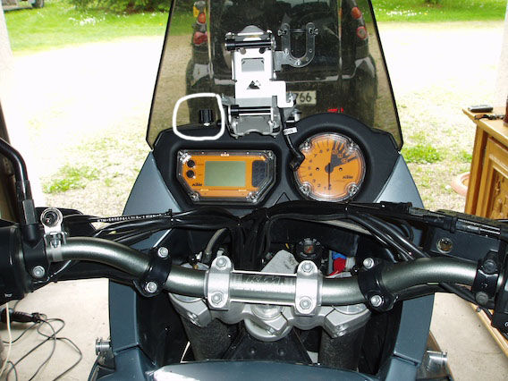

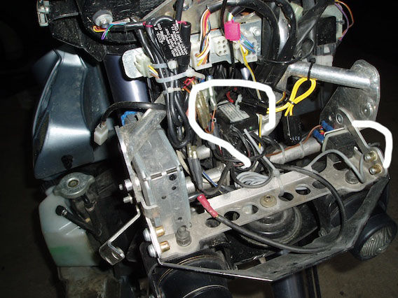

BeitragVerfasst am : Fr, 15. Aug 2008, 21:57    Titel: Antworten mit Zitat
Hab da noch ein paar Bilder gefunden.
Also wie schon erwähnt nur Endstück abschneiden.
Ich hab 1 Kabel Runtergezogen da es Platztechnisch eh schon etwas enger wurde..
