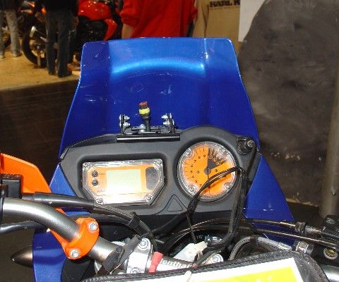

Hat schon jemand diese Lampenmaske gekauft? Wie ist das Licht? Mich würde auch das Gewicht im Vergleich zum Originalscheinwerfer interessieren.
Bevor ich meine Scheibe um 10 cm zu kürze, könnte ich auch gleich diese Maske anbauen. Nur der Preis lässt mich noch etwas zögern...
Im Touratech Katalog ist ja leider nur ein Bild davon drin und man kann sich da noch nix genaues drunter vorstellen, deshalb hab ich auf der Motorradmesse in Leipzig mal ein paar Bilder für die LC8-info-Gemeinde gemacht.
Gruß Daniel

das gewicht des umbaus wird etwas ueber dem des orginal scheinwerfers liegen. die lichtausbeute ist bei weitem besser. der einbau eines xenon kits bring weitere verbesserung.
das kit von tt waere mir definitiv zu teuer. dann lieber selber machen .... m2c

Bei den Hamburger Motorradtagen stand bei TT die LC8 von JoeDakar auf dem Stand. Die hatte natürlich alle TT-Teile verbaut ... neben den großen Tanks, die mir übrigens sehr gut gefielen, weil sie auf dem ersten Blick nicht groß aussehen, u.a. auch die Lampen-Maske. Vielleicht mal eine PN an ihn senden und auf eine "Antwort ohne TT-Brille" hoffen Smile

... es handelt sich um die Entwicklung von Lothar Teufer und die Hella Scheinwerfer - habe mir das Licht beim adventuretreffen 2005 angesehen und war überzeug - hab nur nicht umgebaut weil mir die Optik mit 2 Einzellampen nicht gefält .

Ich würde Dir den Umbausatz vom KTM-Bastler empfehlen. Schaut gut aus und man verwendet eigentlich die gleichen Scheinwerfer wie TT. Flexibel ist man auch > Erst mal die Scheibe entsprechend den eigenen Vorstellungen ändern. Sollte sie dabei "hinüber" gehen, wär es nicht so wild, da die Scheibe ca. 48,00 EUR inkl. Märschensteuer bei Smile kostet.
Also mit ein bißchen Eigenintiative, ist die oder eine ähnliche Optik für gut die Hälfte der Kosten von TT zu haben.
Guckst Du hier unter Rallye Optik fertig nach.
