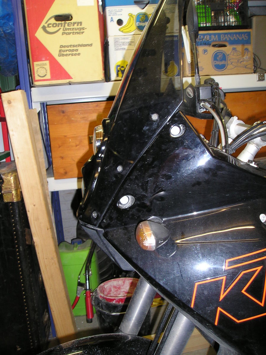

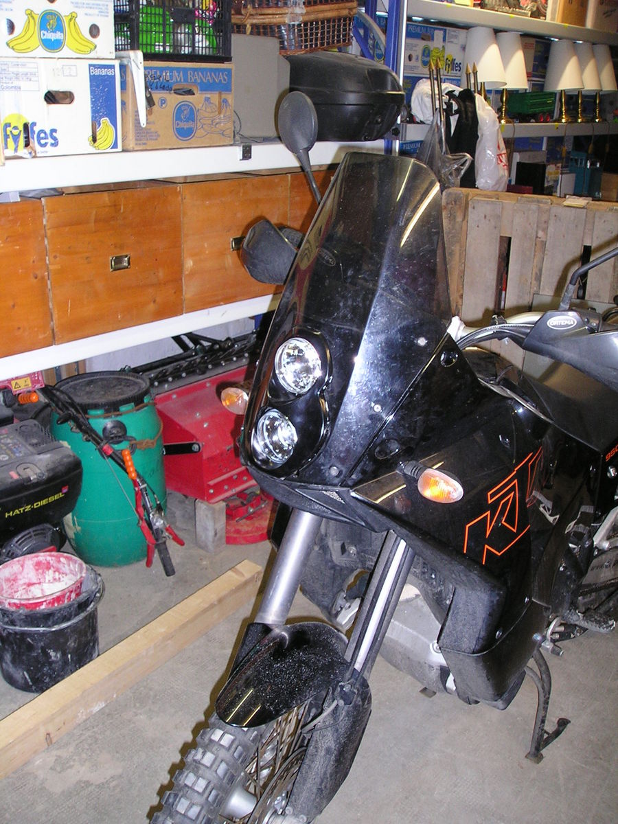

Mein Name ist Steffen und ich bin eigentlich LC 4 Faher. Da ich für meine kleine Adventure einige Teile selbst gebaut habe ( Tankpads aus Kohlefaser, Rallyverkleidung aus Kohleasfer (siehe meine Profil)) wurde ich auf mehreren Treffen von einigen LC 8 Fahrern angesprochen, ob ich nicht auch eine Rally Optik für die LC 8 machen könnten. Nu ja der Winter ist fast rum und das Teil ist fertig. Gestern ist der erste Testfahrer losgeschickt worden. Demnächste bekommt der zweite Testfahrer eines eingebaut. Falls Interesse besteht werde ich davon noch ein Paar Teile machen.
Nun ein technische Daten:
- Die Verkleidung ist aus Glasfaser laminiert
- Die Scheinwerfer sind von Hella (beide H7) und haben eine E-Nummer( beide 160,-€), man kann auch andere nehmen
- die Scheinwerfer gibt es auch als XENON für schlappe 450,-€ pro Stück
- die Halterund benutzt die original Befestigungspunkte
- der Kabelbaum ist original
- einfach alten SCheinwerfer raus Rally Optik rein 100% rückrüstbar!!!

Hi Steffen.
Glückwunsch, tolle Arbeit.
Da hätt ich auch Interesse dran.
Kannst Du mal noch ein paar Bilder hier einstellen?
(Vor allem von dem Teil mit montierten Scheinwerfern)

Hi, soviele Bilder habe ich leider nicht und beim ersten Test stand das gesamte Teil noch ca. 10mm nach vorne. Bevor es 100% passt muss ich noch einmal ein neue Halterung bauen.
Oder meinst du ein Foto von der Halterung?
Ich will jetzt erstmal warten wie sich die gesamte Halterung und die Scheinwerfer bewähren.
Leider habe ich (noch) keine LC 8 was den Bau ein solchen Teils relativ schwierig macht.
Also muss ich immer bauen, einbauen, messen, ändern, einbauen und so weiter.
Gruss Steffen

Hallo Thomas, die Hella Scheinwerfer sind aus meiner Sciht wesentlich besser als die original Funzeln. Der Abblendscheinwerfer ist mit Projektionstechnik und hat daher eine sehr scharfe hell-dunkel Grenze. Der Fernscheinwerfer ist ohne Projektiontechnik aber auch sehr hell. Aber ich warte noch auf die Ergebnisse meines Testfahrers. Bisher hatte ich nur den Vergleich an der Werkstattwand. Leider ist seine LC 8 dem Kupferwurm zum Opfer gefallen und somit konnten wir gestern Abend nicht einmal das Licht anmachen. Im Bereich der Batterie war alles grün und mehrere Kabel waren durchgegammelt und das Relais an der Hauptsicherung morsch. Ganzschön krass für eine LC 8 Bj. ' 04. Ich bin mal gespannt was sein Hänlder morgen dazu sagen wird. Immerhin hat er ja noch Garantie. Ich hoffe das sich mein zweiter Testfahrer mal bei mir meldet, damit ich mit dem zweiten Teil anfangen kann.
