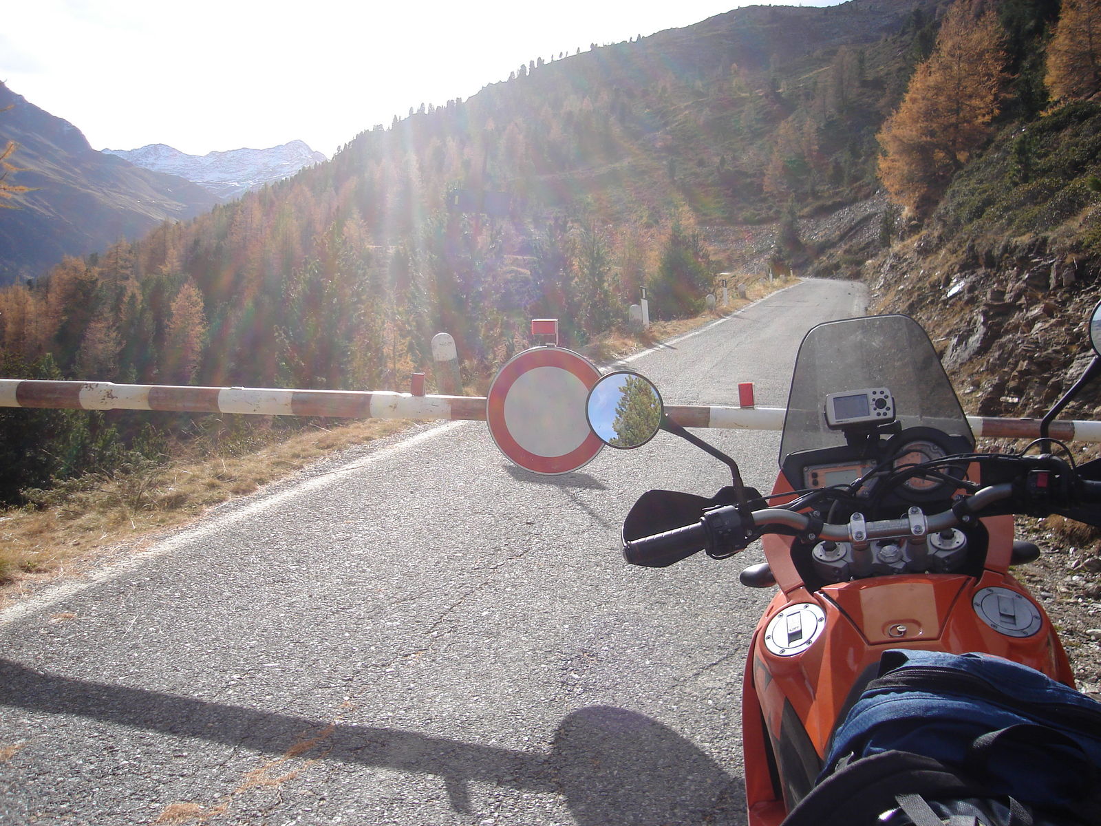

mir ist aufgefallen das bei meiner 950 S ´03 der linke rückspeigel soweit innen montiert ist das ich nur meinen arm sehe Sad . zwischen blinkeramatur und spiegelamatur (kupplungshebelklemme) sind gut 2-3 cm platz, da sonst kupplungshebel an dem aluprofil der handschale anschlägt. Sad
gibt es denn kurze und lange kupplungshebel? oder wäre es möglich das dies ein zubehör hebel ist?
da ich sie so gebraucht gekauft habe kann ich das nicht beurteilen.kann denn mal jemand bei sich nach schauen, ob dort auch soviel platz zwischen den amaturen ist?

Vermute: kein originaler Handschützer oder Spiegel
Original sieht so aus:

@ supersammy: Fotos vom Problem, dann ist die Antwort einfacher. Alu am Handschützer klingt nicht oginol!

für die, die es noch interessiert. nicken Ich denke jetzt auch das es keinen originalen Handschalen sind.Könnte denn mal einer seinen Kupplungshebel messen.Vom Umlenkpunkt bis zum äußerstem Ende.Habe mal noch ein paar Bilder geschossen.
