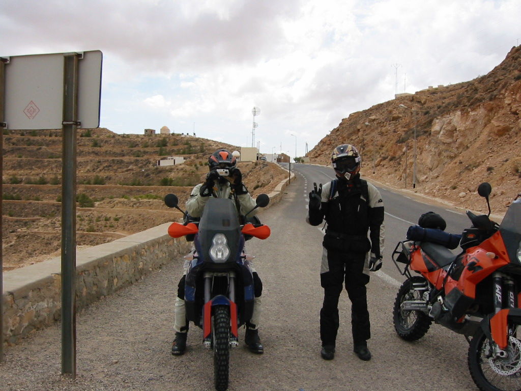

Noch was anderes: möchte anstatt der (teuren) Carbon-Tankprotektoren die Ausführung der 990 auf meiner 950er montieren. Hat damit wer
Erfahrung, passen die überhaupt bzw. gibt es dazu schon Fotos ?

Hallo Lut63,
ich hab die Tankprotektoren der 990er mont. und das geht gut.
Man muß aber ein wenig basteln. An der 990er sind die Schützer mit einer weiteren Schraube hinten befestigt. Da muß man etwas wegschneiden und die 2 oberen Schrauben durch längere ersetzen aber dann passt es. An meiner Orange-Kati sind sie mont..

Ich habe mir auch die 990er Tankschützer an meiner 950er gebastelt. Ist etwas Anpassungsarbeit nötig (bei mir mit scharfem Messer), aber sonst passt es
