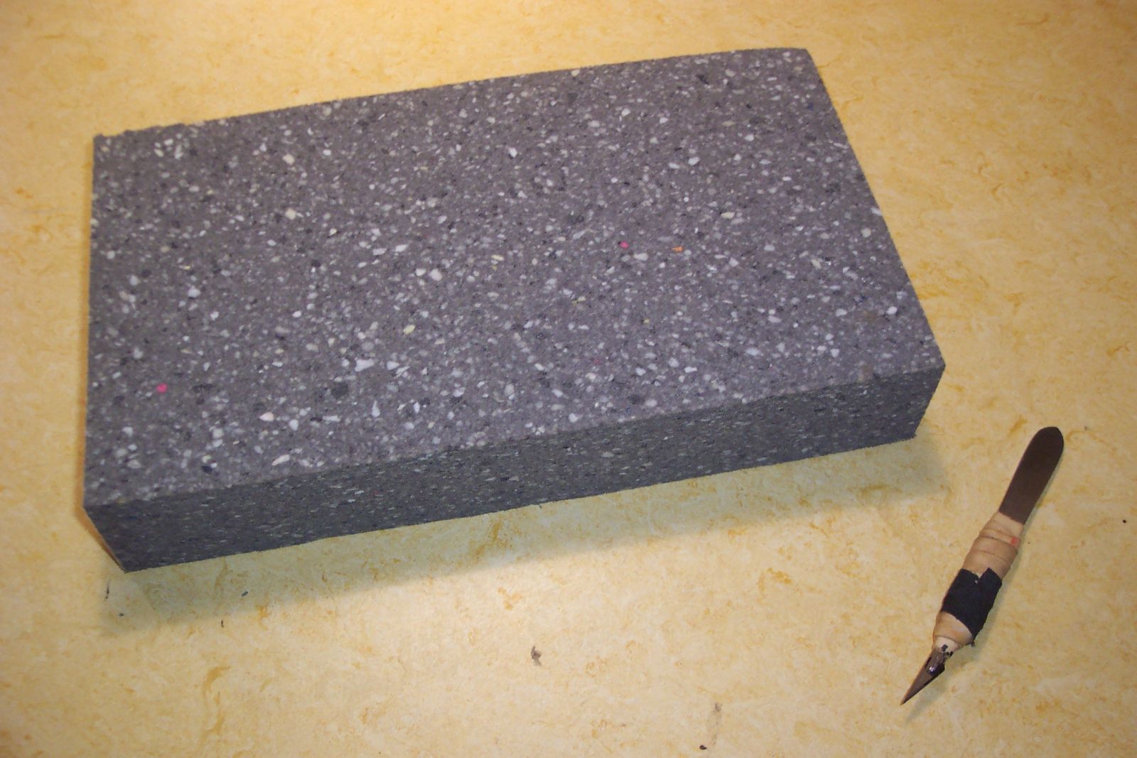

Hallo Bltz,
vielleicht tuts ein keilförmig zu geschnittenes Stück Polsterschaum.
Gibt es in verschieden hart/weich.
Man kann auch verschiedene Härten aufeinander kleben.
Dieses ist Zeug aus verschiedenen Schaumstofflocken zusammen gepresst,
und bei jedem Polsterer/Sattler als Rest zu haben.
Da drüber ein Leder/Kunstleder ziehen,
ev. mit einem Brettchen an der Hinterseite verstärken
und dann mit Klett am Koffer befestigen.
Sollte funktionieren, der Koffer drückt nicht im Kreuz,
das Anlehnungsbedürfnis ist gestillt und wenn es stört, reißt es ab.

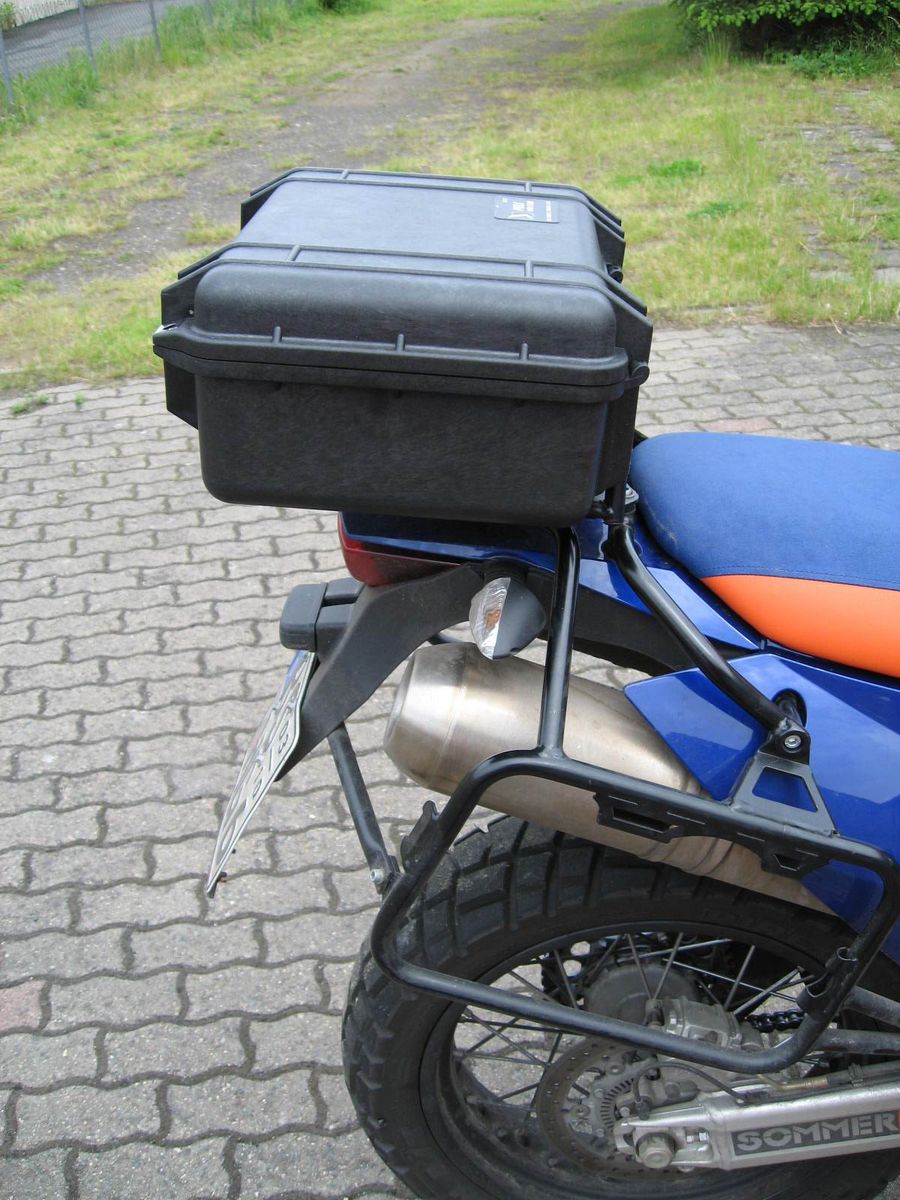

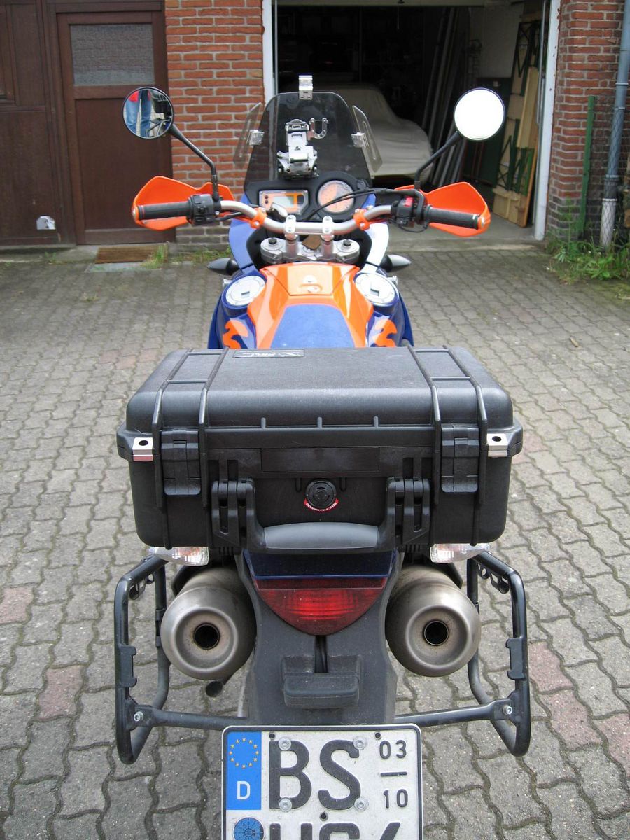

@bruggma - der peli case ist 12,7 cm hoch und fest mit/an der kofferträgerhalteplatte verschraubt - den zerlegt es als letztes und abfliegen tut der nie nich. nein, kamera kommt in den tankrucksack. dort kommen alle möglichen schnell zur hand sein müssende teile rein - da der tankrucksack von der kameraausrüstung befüllt ist.
ich werde wohl ein polster selbst bauen, wie es coolmoose beschrieben hat - danke nochmals. mit der befestigung werde ich mich nochmal befassen - holz empfinde ich nicht als sehr geeignet.
henning
im anhang aber nochmal wie es in natura aussieht.
