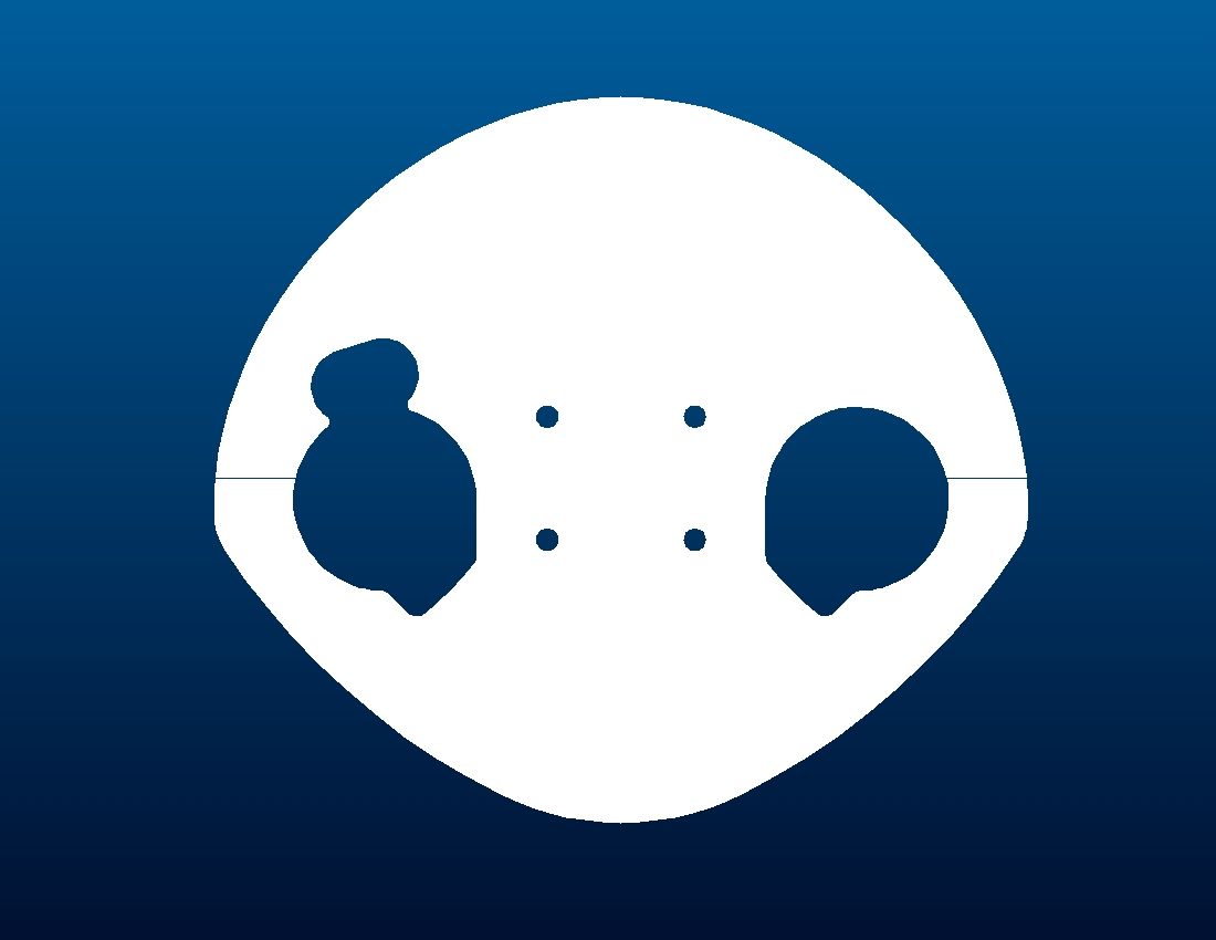

Bevor jemand dieses Zeichen benutzt.
ich habe nix gefunden im Forum. Ich brauch nämlich nur eine Auskunft.
Ich denke einige Mitglieder im Forum haben bestimmt den OBS-Spritzschutz vom Benzinschnüffler.
Nun, ich hab zwar die Origninalskizze vom Benzinschhnüffler, aber ohne Maße. Vielleicht könnte den jemand messen und mir die Maße sagen.
Einmal die maximale Breite und einmal die maximale Höhe. Den Rest versuch ich dann selbst zu berechen.
Danke im Voraus für die Mühe.

BeitragVerfasst am : Mo, 29. Okt 2007, 9:55    Titel: Antworten mit Zitat
Gibt es das Teil als *.dxf; *.step oder *.iges???
Wenn ja kann ich's ins CAD übernehmen, bemaßen oder sogar eine Schablone lasern ;-)
Gruß Michael

BeitragVerfasst am : Mo, 29. Okt 2007, 11:57    Titel: Antworten mit Zitat
habs nachgebastelt und als dxf vom illustrator rausgespeichert.
obs passt kann ich nicht sagen.

BeitragVerfasst am : Di, 30. Okt 2007, 9:51    Titel: Antworten mit Zitat
Hallo WD,
leider passt der Maßstab nicht Sad
Noch jemand vielleicht eine *.step oder *.iges die ich ins ProE übernehmen kann???
Gruß Michael

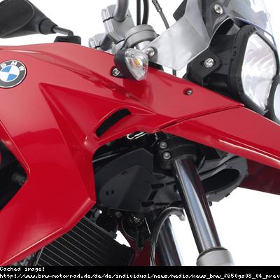

KTM BackesOffline
Anmeldungsdatum: 20.04.2004
Beiträge insgesamt: 1184
BeitragVerfasst am : Fr, 16. Nov 2007, 22:59    Titel: BMW hat nachgebaut Antworten mit Zitat
da hat BMW wohl den OBS nachgebaut Mr. Green

Phase4Offline
Anmeldungsdatum: 18.12.2006
Beiträge insgesamt: 91
BeitragVerfasst am : Mo, 19. Nov 2007, 18:26    Titel: Antworten mit Zitat
der Very Happy war so freundlich mir seinen Spritzschutz zu schicken.
Leider passt das Teil so nicht an meiner 990ziger.
Ich hab es trotzdem mal am CAD nachgebastelt. Die Außenkontour weicht minimal ab. Wenn jemand Lust hat kann er sich ja mal die Daten ziehen und versuchen das Ganze nachzubasteln.
Gruß Michael
