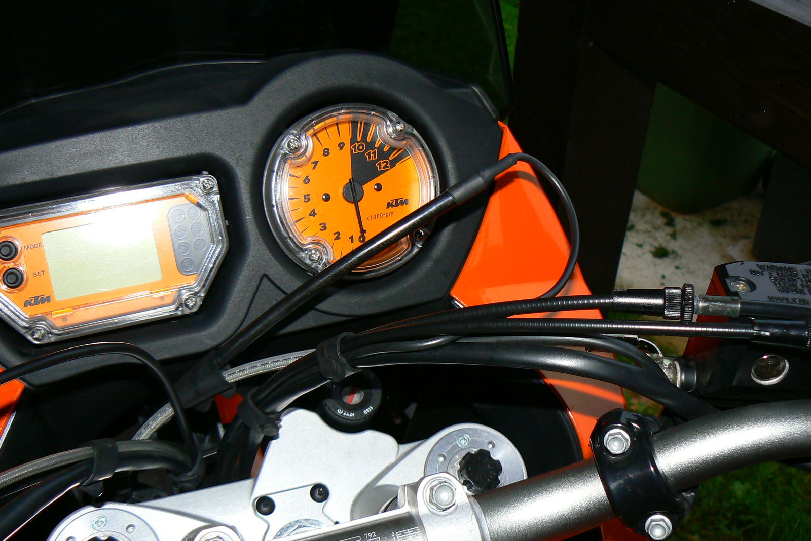

Des Weiteren habe ich ein komisches Kabelwirrwarr vorne im Cockpit...was ist das für ein Kabel, welches da so seltsam aussieht (gebogenes s. Bild 1) ??

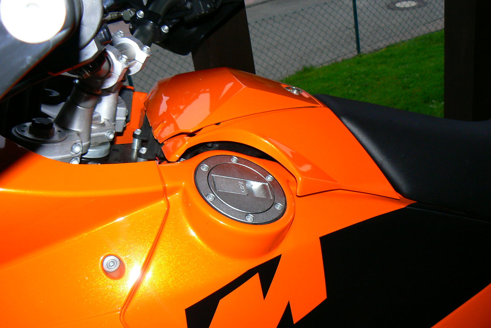

Ach ja, und dieser Spalt (s. Bild 2) in der Verkleidung nähe Tankdeckel, ist das die Sommers Door??

Zu dem Kabel kann ich Dir nichts sagen aber der Abstand zwischen Schminkfach und Tank ist nicht normal. Ebensowenig sind die Distanzhülsen and den Schrauben des Faches normal.

Das Kabel könnte das des Tachosensors sein gruebel Kommt von unten zusammen mit der Bremsleitung rauf und ist in diesem Bereich mit einem Clip fixiert. Und wie Beetle schon erwähnte, auch der Spalt und diese Distanzhülsen sind definitv nicht normal. M.E. hat da einer ganz schönrumgepfuscht.

das wegstehende kabel einfach mit einem kabelbinder bei den anderen festmachen Wink , hab selbst einiges umverlegt, damits "ordentlich" aussschaut Smile ! die abstände der plastikteile sind ein witz, hoffentlich nix verzogen wacko !

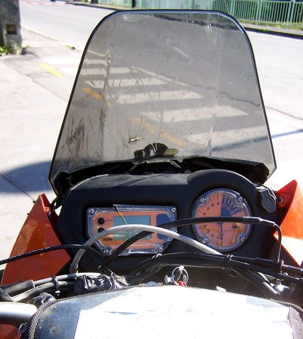

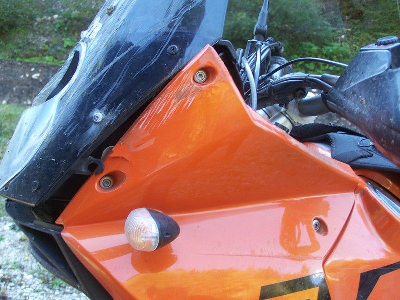

Mein Cockpit hat ja viele Spalten Mr. Green , aber den am Tankfach blink hat es definitiv nicht! Das Kabel, das bei Dir so hochsteht, steht nach meinem Unfall genauso raus, vorher lag es parallel mit der Stahlflexleitung flach.
Nein. Aber evtl. ist ein "Performance-Kit" verbaut,
das würde das "Höherlegen" des Tankfaches erklären,
da ist nix kaputt oder verzogen, nur die Airbox wurde ggfs. modifizert. Rolling Eyes
Das Kabel bindest Du einfach an der Bremsleitung fest, da fehlt ein Klips.

Genau so schaut das aus, Leistungsstufe II von KTM-Sommer, die Tacholeitung mit Kabelbinder an Bremsleitung tackern. Das Werkzeug ist orginal dabei, würde ich beim Verkäufer reklamieren.

das mit dem Kabel habe ich zwischenzeitlich auch gerafft!! Der Gummiclip war verrutscht, jetzt sieht's normal aus Rolling Eyes
Zum Spalt sagte der Verkäufer (das war mir nämlich auf den Bildern, die er mir geschickt hatte, schon aufgefallen), dass das die Sommer's Door sei. Also schief ist da nix, hat keinen Unfall etc. gehabt und wackeln tut da auch nix.
Und wie schon gesagt wurde, wenn das wirklich so ein Leistungskit (?) ist, dann sollte es normal sein. Kann zum dem Leistungskit jemand was genaueres sagen?? Wirkung, Kostenpunkt etc. ??

Soll der größere Abstand bewirken das sie von oben zusätzlich Luft ansaugen kann(über die Sommers Door)???????????
