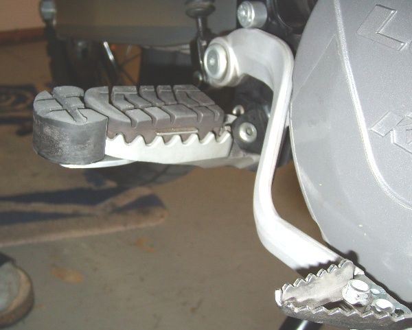

BeitragVerfasst am : Sa, 20. Okt 2007, 16:57    Titel: Lösung für Fussrastenverlängerung gefunden !!! Antworten mit Zitat
Hallo Adventure Fahrer,
habe nun ein paar Tage gebastelt, nachdem ich bei niemandem eine passende Fussrastenverlängerung gefunden habe....
Man nehme ein 40er Gummipuffer und fräse einen Halbmond heraus, passend zum Fussrastenradius und befestige das ganze mit Hilfe einer Aluplatte an der vorhandenen Schraube, die die Gummi-Raste im zackigen Metallrahmen hält.
So schnell ging es natürlich nicht, das Gummi ist zäh, nach dem Fräsen musste noch mit Bohrmaschine und einem Rundschleifer mit Schmirgelaufsatz geschliffen werden.
Anbei Bild wie das ganze ausgesehen hat, denn nach dem ausprobieren stellte ich fest, der Stiefel streift immer noch irgend wie am Bremshebel !
Mir fiel auch auf, daß ich den Stiefel zum Bremsen leicht anheben musste,
danach verstellte ich dem Bremshebelanschlag in Verbindung mit dem verändern der Gewindestange vor dem Bremszylinder, sonst geht der Leerweg des Hebels verloren.
Die Konische Rolle steht jetzt mit dem Punkt fast unten auf dem Hebel und er ist somit 1,5 cm tiefer wie früher. Der Stiefel kann jetzt näher an das Motorgehäuse ran, da der Bremshebel durch seine tiefere Lage aus dem Weg ist.
Ich frage mich nun : War die Position des Bremshebels schon von Anfang an so weit oben, oder hat sich die Konische Rolle verstellt ? ( Schraube war nicht allzu fest )
Santo Very Happy ( vorher 18 Mon. R1200GS gefahren )

BeitragVerfasst am : Sa, 20. Okt 2007, 17:04    Titel: Antworten mit Zitat
mellow Du hast die Radiergummies noch drauf? Dann is klar das des rutschen kann und unbequem ist...

BeitragVerfasst am : Sa, 20. Okt 2007, 17:09    Titel: Antworten mit Zitat
die Schräglagenfreiheit dürfte auch um eines weniger sein jetzt,
die 990er setzt ja eh schon recht früh auf, und die Gummis noch dazu... wacko

BeitragVerfasst am : Sa, 20. Okt 2007, 17:22    Titel: Der Gummi ist wieder ab Antworten mit Zitat
der "Radiergummi" ist wieder abgebaut und kann erworben werden........

BeitragVerfasst am : Sa, 20. Okt 2007, 17:25    Titel: Re: Der Gummi ist wieder ab Antworten mit Zitat
santo @ Sa, 20. Okt 2007, 17:22 hat folgendes geschrieben:
Laughing Bremshebel verstellen hat gereicht, stimmts?

BeitragVerfasst am : Sa, 20. Okt 2007, 17:28    Titel: JA vielen Dank auch Antworten mit Zitat
Hallo No Carrier,
Wenn doch mal das einer mit dem verstellen des Hebels in die Tasten gehauen hätte....
Dann ..... wäre ich auch heute bei der Kälte zu haus geblieben !
