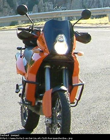

Mit einem aufgesteckten Spioler konnte ich die Virbrationen mit Originalscheibe nicht in den Griff bekommen.
Ich bin mit der gekürzten Variante ganz zufrieden. Vibrationen sind zu 90 % weg, Lautstärke ist wahrscheinlich gleich wie mit Originalscheibe. Druck am Oberkörper etwas mehr. Bei Regen ist es vorteilhaft, weil die Tropfen vom Visier besser abperln.
Hier noch ein Tipp für die Optik:
Ein V-förmiger Einschnitt in der Mitte mit ca. 2.5 - 3 cm gibt dem ganzen wieder eine gewisse Schnittigkeit und senkt nochmal die verwirbelte Luft im Helmbereich. Sonst schaut das ganze etwas stumpf und klobig aus.
Was noch dazu kommt ist die "gefühlte Leichtigkeit". Ich hatte bei der Ersten Probefahrt mit der kurzen Scheibe das Gefühl, als wäre das Moped um 20 Kilo leichter geworden, alleine wegen des optischen Eindrucks, als ob vorne einfach weniger dran wäre. Klingt vielleicht verrückt, ist aber so.
