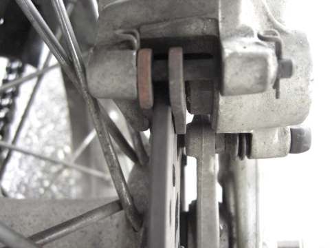

Ich dachte erst ich hätte die Beläge verloren. Dann bei KTM in Bergen der große Schrecken -> abgebremst. Unmöglich.
Nicht nach 1600km. Und mit dem Fuß auf der Bremse stand ich auch nicht. Habe Zeugen da ich Guide war und vorne gefahren bin.
Fing an mit leichtem quitschen und auf einmal blink weg. Nix Bremse hinten.

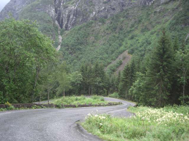

Hatte besonderen Spaß damit auf der Stahlheimskleiva, der steilsten Straße Norwegens. 13 Kehren und 350 Höhenmeter.

Wo sind die Beläge?
 Dateigröße:  56.58 KB
 Angeschaut:  541 mal
Die Stahlheimskleiva

Mmhh, viel Offroad gefahren seids nicht? Sand, Lehm?
Wie sahen die Beläge vorn aus?
Hattest Du Ersatzbeläge mit?

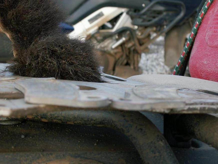

Das gleiche ist im letzten Jahr auch zwei mal passiert. Innerhalb von 1200Km jeweils waren die Beläge weg. Beim ersten mal war es so schlimm, das die Scheibe gerissen war. Die Strecke war jeweils sehr nass und mit sehr feinem Schlamm überzogen. Ich vermute mal, das die Beläge dadurch einfach weggeschliffen wurden. Jedenfalls ist es noch nicht wieder passiert.

Es war naß aber von offroad keine Spur. Mal hier und da ein Schottersträßchen.
Die vorderen haben alles gut überstanden, auch die neuen hinteren.
Es kann sich nur um einen Materialfehler handeln. Rainer Kroll meinte:
Zum reklamieren müßten sich die Beläge aber komplett gelöst haben.
Haben sie sich aber nicht. Sehen aus wie runtergebremst.

Das erste Paar Beläge war von Sommer und orginal KTM. Das zweite Paar hatte ich einem Neu Seeländer in Amerika abgekauft. Er hatte übrigens das gleiche Phänomen.
Ich meine, hier im Forum ist es auch schon mal angesprochen worden.
Anbei 2 Fotos über die Streckenbeschaffenheit (so richtig Offroad war das auch nicht, aber der feine Schlamm war warscheinlich schuld) und die Beläge nach ca. 1200Km
