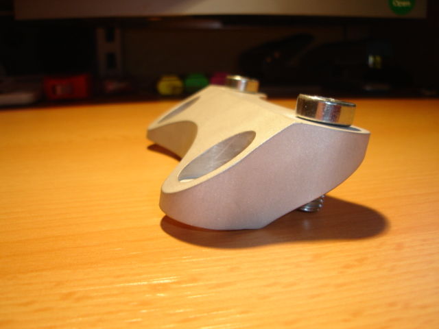

BeitragVerfasst am : So, 29. Jul 2007, 20:08    Titel: Antworten mit Zitat
er meint sowas

lenkererhöhung haben wir auch schon probiert. aber es sollte auf keinen fall höher werden. irgendwas in der art wie es ollo macht aber ohne "höher".
vielleicht aber doch das umgedrehte ollo teil und ein flacherer gekröpfter lenker. das könnte die lösung sein Question
@ollo: wo hast du denn dieses teil her ? als lösung für frau haegar-69 geht das teil vielleicht durch.
gruzzeli.
BeitragVerfasst am : So, 29. Jul 2007, 21:27    Titel: Antworten mit Zitat
hat einer gemacht der das Teil aber nicht mehr machen will - hier wurde es Verspottet .ET - TD und ich schätzen es .... Nachbauen .
oder einfacher Dickes Alublech von 1 cm mit 4 Löchern -2 in die Gabebrücke und 2 für die nach hinten versetzte Lenkeraufnahme . Die Gummilagerung läßt man wech und gut ist für Mädels Wink
