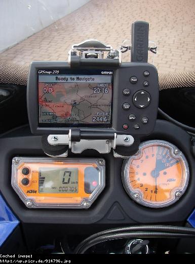

BeitragVerfasst am : Mo, 14. Apr 2008, 22:13    Titel: Antworten mit Zitat
Hiermal ein Bild von meinem frisch montierten Garmin 278 mit TT Halterung.
Konnte es dann gleich gestern auf der Schwarzwaldhochstrasse testen zusammen mit der höheren Travellerscheibe:
