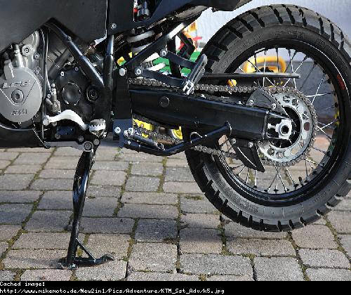

So ich hab ihn auch dran.
Problemchen war der Killschalter aber lest selber: http://www.mikemoto.de/New2in1/Motorraddaten/Adventure_990_Sst.htm

BeitragVerfasst am : Mi, 24. Feb 2010, 19:18    Titel: Antworten mit Zitat
ollo 950 @ So, 7. Feb 2010, 20:49 hat folgendes geschrieben:
also da es ja keiner Nachbauen wollte haben wir für viel Geld orginal USA gekauft - wenn der Ständer nun auch weiter hinten ist komm ich da nicht mehr mit dem Fuß beim Fahren drauf ....
Ich freu mich auf die 1. ausfahrt !
Da irrst du aber gewaltig, du stehst jetzt erst recht mit ganzer Ferse auf dem Schrottigen Drecksteil. Der Ständer kann kaum beschissener dranmontiert sein wie mit dem Adapter. Wer hat denn schon mal einen abgebrochenen Ständer gehabt?? 2 oder 3?? Wink

BeitragVerfasst am : Mi, 24. Feb 2010, 20:18    Titel: Antworten mit Zitat
ATHans @ Mi, 24. Feb 2010, 19:18 hat folgendes geschrieben:
,Da irrst du aber gewaltig, du stehst jetzt erst recht mit ganzer Ferse auf dem Schrottigen Drecksteil. ...
Also ich kenne ja Deine Füße nicht aber das grenzt
dann schon an Zauberei. Rolling Eyes
