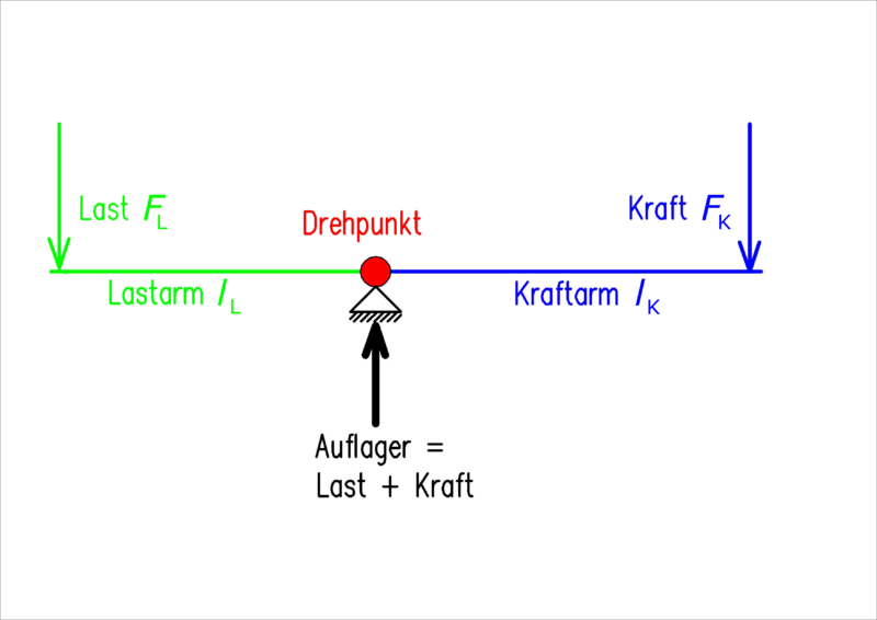

froschi @ Mi, 3. Sep 2008, 11:27 hat folgendes geschrieben:
Hey 300Kg auf Hinterachse ginge ja noch, denke aber es wird mehr sein, das Mopped steht doch ca. 1m oder mehr hinter der Hinterachse oder ??? ...
Also ich brauche bei meinem Boxer 500 Kg Zuladung frei ...
Also... Entweder steh ich grad voll auf dem Schlauch, oder... wieso sollen das wesentlich mehr als 300kg auf der Hinterachse sein...?
Des Hebels Gesetz schafft doch keine "Gewichtsvermehrung"...
Das einzige, was der Hebel hier bewirkt, ist doch das "hochheben" des Vorderwagens, wenn man die Hinterachse jetzt als Drehpunkt betrachtet... Gut, dann habe ich eine Gewichtsverlagerung durch eine andere Gewichtsverteilung zwischen Vorder- und Hinterachse. Aber das kann doch nicht so viel sein? In deinem Beispiel müsste ich den Vorderwagen (-achse) um 200 kg entlasten! Das Fzg.Gesamtgewicht bleibt ja gleich... Und das liegt immer auf den beiden Achsen...
Also irgendwie glaube ich das nicht... Ich würd jetzt eher mal auf ganz grob max. 60 kg zusätzlicher Belastung zum Moped+Träger (300kg) tippen (1 Meter Überstand nach hinten zu 5 Meter Gesamtfahrzeuglänge)
Oder steh ich jetzt wirklich auf dem Schlauch... wacko
Gruss
Harry
gschimmyOffline
Anmeldungsdatum: 15.05.2003
Beiträge insgesamt: 3608
 →  80.000 km
BeitragVerfasst am : Mi, 3. Sep 2008, 12:41    Titel: Antworten mit Zitat
Hier mal eine Grafik...macht was draus....
..wenn ich das richtig verstehe,
dann resultiert die Belastung des Auflagers
aus der Summe von Last + Kraft.
VG Schimmi

eben,oder anderst gesagt, das was der Vorderwagen leichter wird, hast du mehr auf der Hinterachse.Und wenn du mir einen 10 m langen Hebel hinten gibst dann heb ich deinen T5 vorne aus den Federn und das ganze Gewicht liegt nur auf der Hinterachse

gschimmy @ Mi, 3. Sep 2008, 14:39 hat folgendes geschrieben:
Dank eines Tips von einem nicht näher genannten Forummitglied Wink ,
hier die Formel für die Berechnung der zulässigen max. Last für einen Motorradheckträger
http://www.goldschmitt.de/ft/Katalogdownload%20200 ....... 02008-2009%20106.pdf
VG Schimmi
So. Bin einen Meter auf die Seite gegangen... Laughing
Prinzipiell passt meine Überlegung ja... (hab schon an mir gezweifelt... Rolling Eyes )
Allerdings wäre "mein" Transporter wohl etwas lang geraten... wacko
Bei meiner 1/5-Annahme wäre der Träger 1m hinter der Hinterachse bei 5 m Radstand (!) gewesen... wacko
Aus des PDF-Spenders PDF wäre das Verhältnis wohl realistischer bei 1,3 zu 3,5. Heisst dann wohl, dass wenn 300kg 1,3 Meter hinter der Achse angeschraubt werden, liegen auf der Achse 411,43 kg.
(Bei einem Meter wären es dann 385,71 kg)
So weit war ich jetzt aber auch nicht weg... Wink
