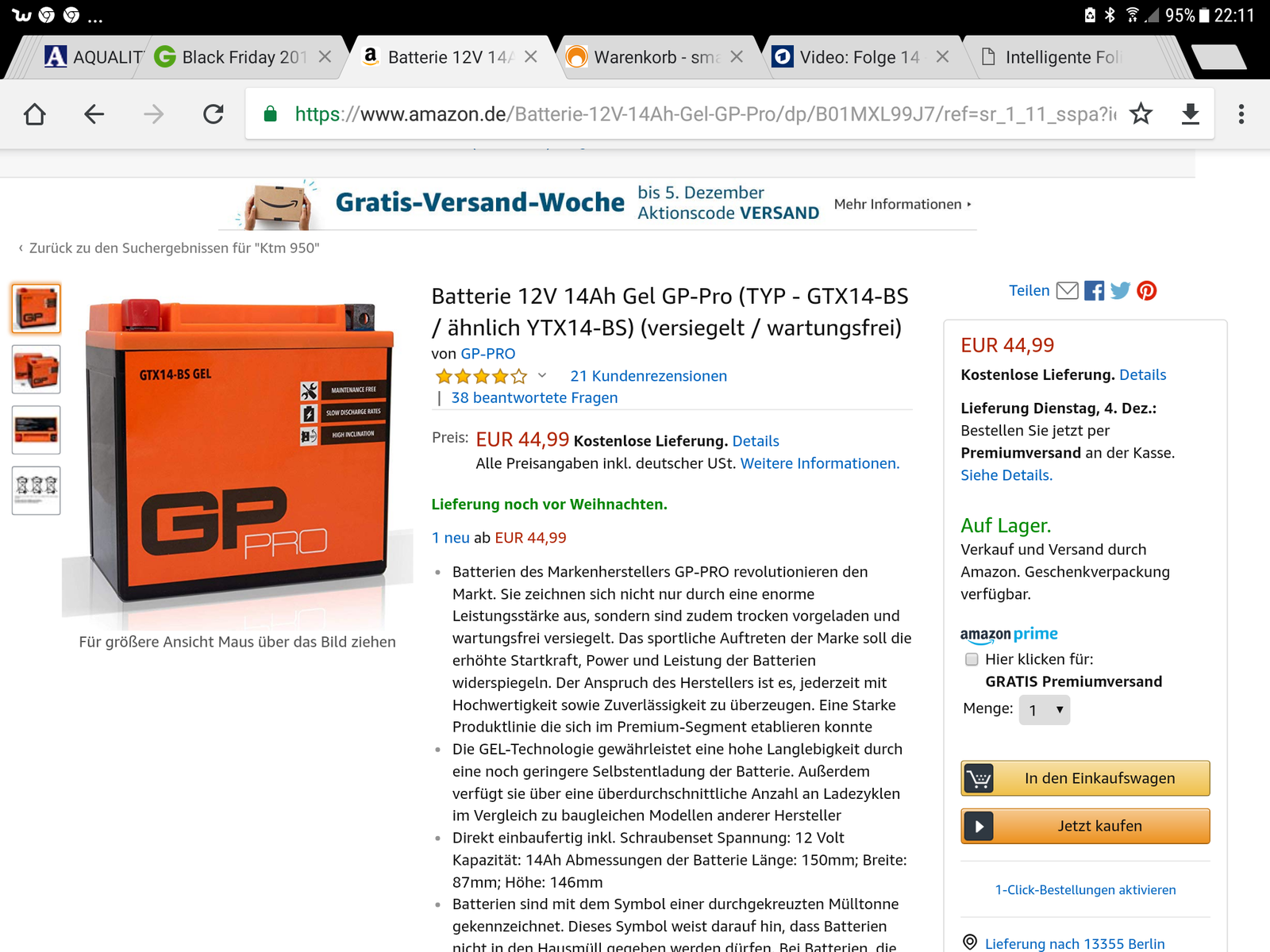

BeitragVerfasst am : Sa, 1. Dez 2018, 22:14    Titel: Antworten mit Zitat
Hat die schon Wer verbastelt
https://www.amazon.de/Batterie-12V-14Ah-Gel-GP-Pro ....... ds=Ktm+950&psc=1
