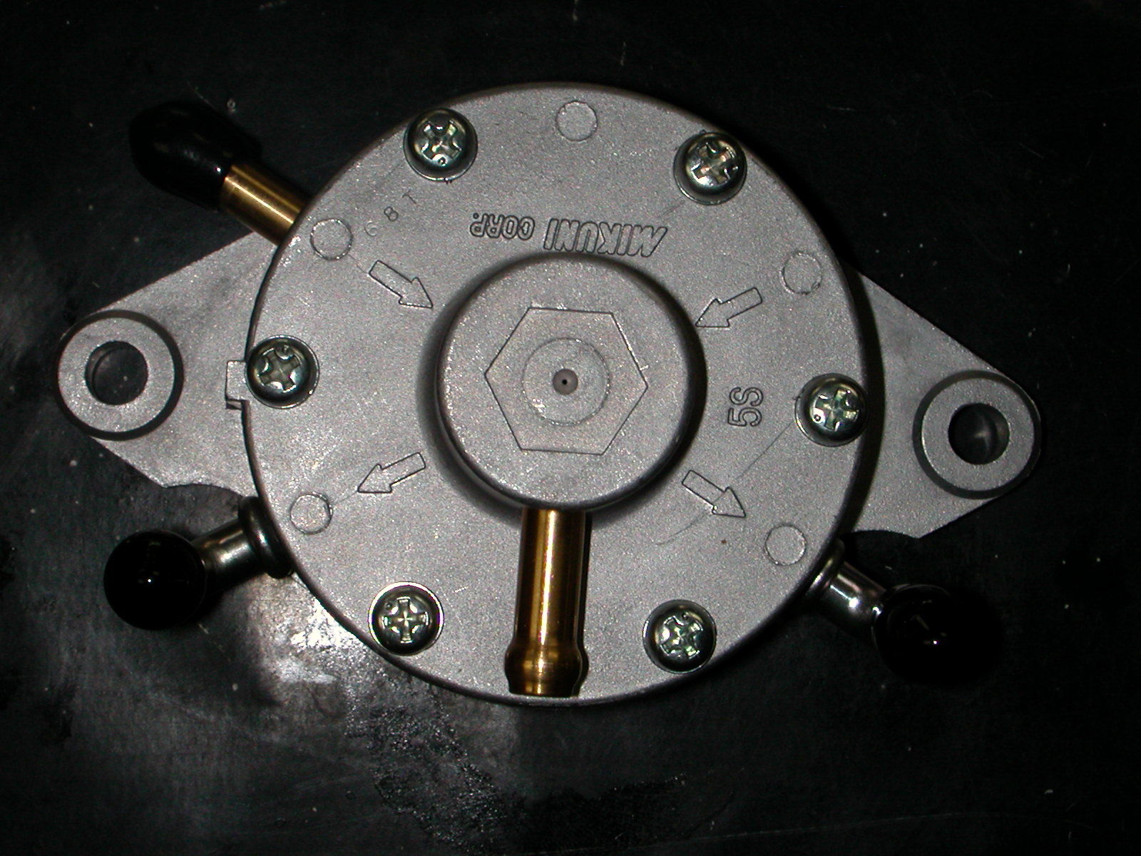

BeitragVerfasst am : So, 24. Aug 2008, 13:06    Titel: Antworten mit Zitat
http://www.alternatecycle.com/ktm950fuelpump.html
Sehe diesen link.
Ich sehe das soll dieses ein lösung sein für das problem mit der benzinpumpe.
Es ist eine firma in canada und es scheint eine pimpe zu sein von ein Schneescooter.
Gr,
Rene
