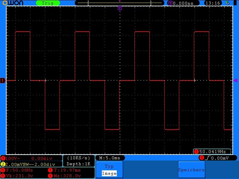

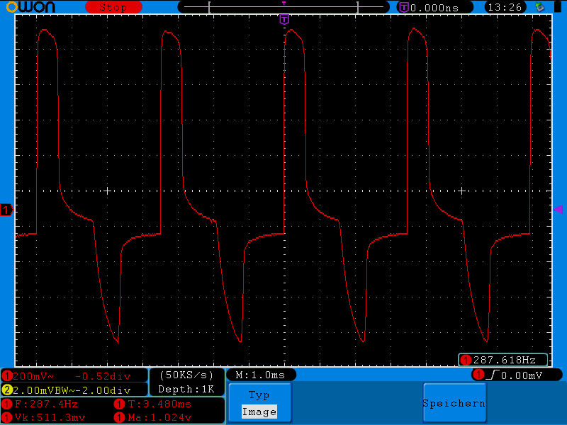

Anfangen würde ich dann mal mit den Spannungsgüten, saubere 230 Volt Sinus (meine mache ich für Messaufbauten selber) ? Willst ja keine HF Störungen im Prozessor.
. . . und nicht billig kaufen:
das hier kommt aus einer "China billig USV" von mir raus:
 Dateigröße:  92.79 KB
 Angeschaut:  541 mal
so sieht der Müll dann mit 20% Last aus:
 Dateigröße:  76.9 KB
 Angeschaut:  530 mal

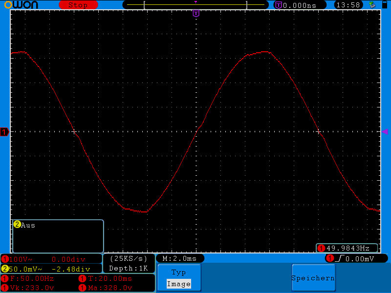

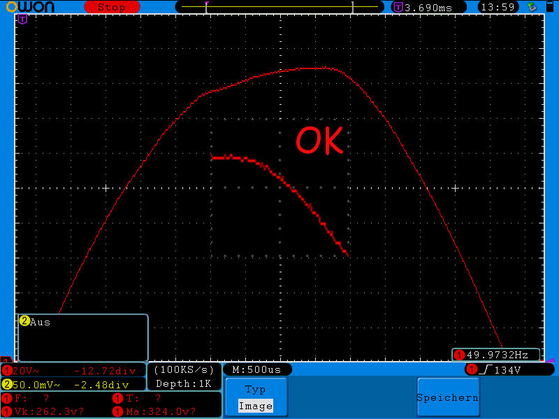

aus dem Grund benutzte ich zu "MESSVERSUCHEN" so ungern Strom vom Örtlichen:
die Sinus sieht soweit schick aus:
 Dateigröße:  93.11 KB
 Angeschaut:  501 mal
beim genauen Blick ist das nicht wirklich schön zum Messen:
 Dateigröße:  95.44 KB
 Angeschaut:  513 mal

also nur das benutzten was man selbst anbaut:
Sinus ganz passabel:
 Dateigröße:  93.15 KB
 Angeschaut:  525 mal
auch keine großer HF Müll drinnen:
 Dateigröße:  92.88 KB
 Angeschaut:  557 mal

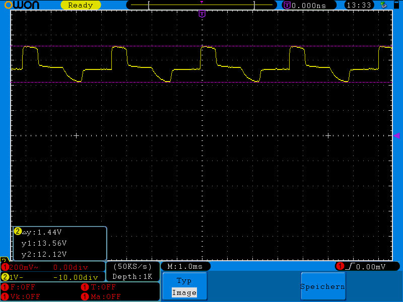

jetzt habe ich extra mal ne ruinierte Batterie besorgt und entsulfatisiert:
so sieht die Kurze kurz nach dem Start aus. Impuls-Salven von ca. 1,8 Volt werden auf die Batterie geschossen:
 Dateigröße:  102.11 KB
 Angeschaut:  535 mal
kurz vor Programmende sind die noch 1,44 Volt hoch:
 Dateigröße:  100.11 KB
 Angeschaut:  516 mal

HotFire @ Sa, 1. Feb 2014, 15:48 hat folgendes geschrieben:
Hast Du dazu das Intelli2 oder einen Pulser benutzt?
Zu den anderen Kurven:
Ohne irgendetwas davon zu verstehen, bleibt bei mir die Erkenntnis, daß das CTEK wohl doch nicht so sauberen Strom liefert. Und die werben noch extra damit.
