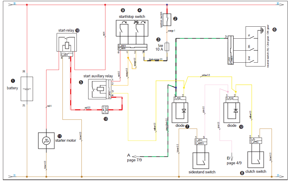

Hat vielleicht jemand ´n menschenverständlichen Schaltplan auf Lager?!

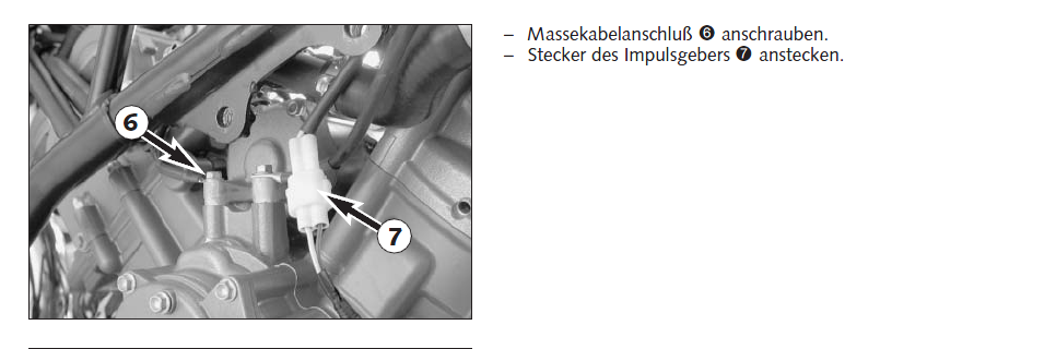

Hi!
hoffe die Screenshots helfen dir weiter.
Beim Anlasser, der Plus kommt von der Starterrelais direkt,
Masse zum Rahmen. Alles auf der rechte Seite.

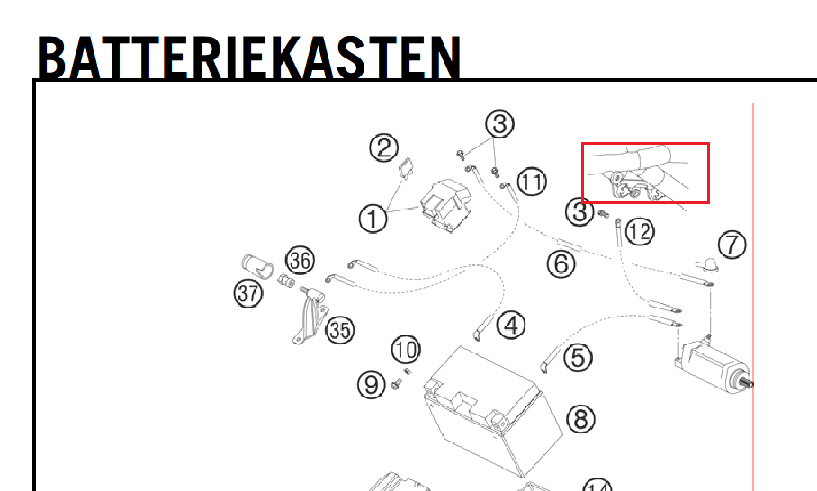

Vielleicht könntest du mal ein paar Bilder machen und zeigen wie das jetzt beim Anlasser ausschaut?
Hab mal ein Foto rausgefunden und im rot markiert - den Kabel hab ich bei mir vom dort zum Rahmen.

Wo hast Du es am Rahmen befestigt?
Balder681Offline
Anmeldungsdatum: 08.09.2010
Beiträge insgesamt: 92
 →  31.000 km
KTM LC8 Adv 990 R, 2009
BeitragVerfasst am : Mi, 17. Okt 2012, 19:24    Titel: Antworten mit Zitat
Auf der rechten Seite. Schau Screenshot.
