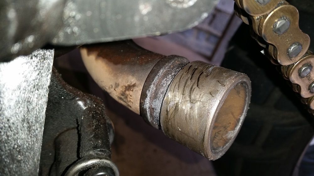

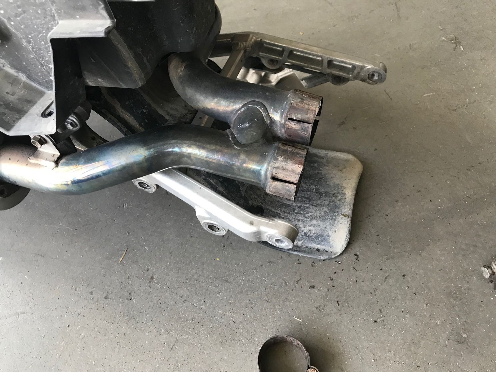

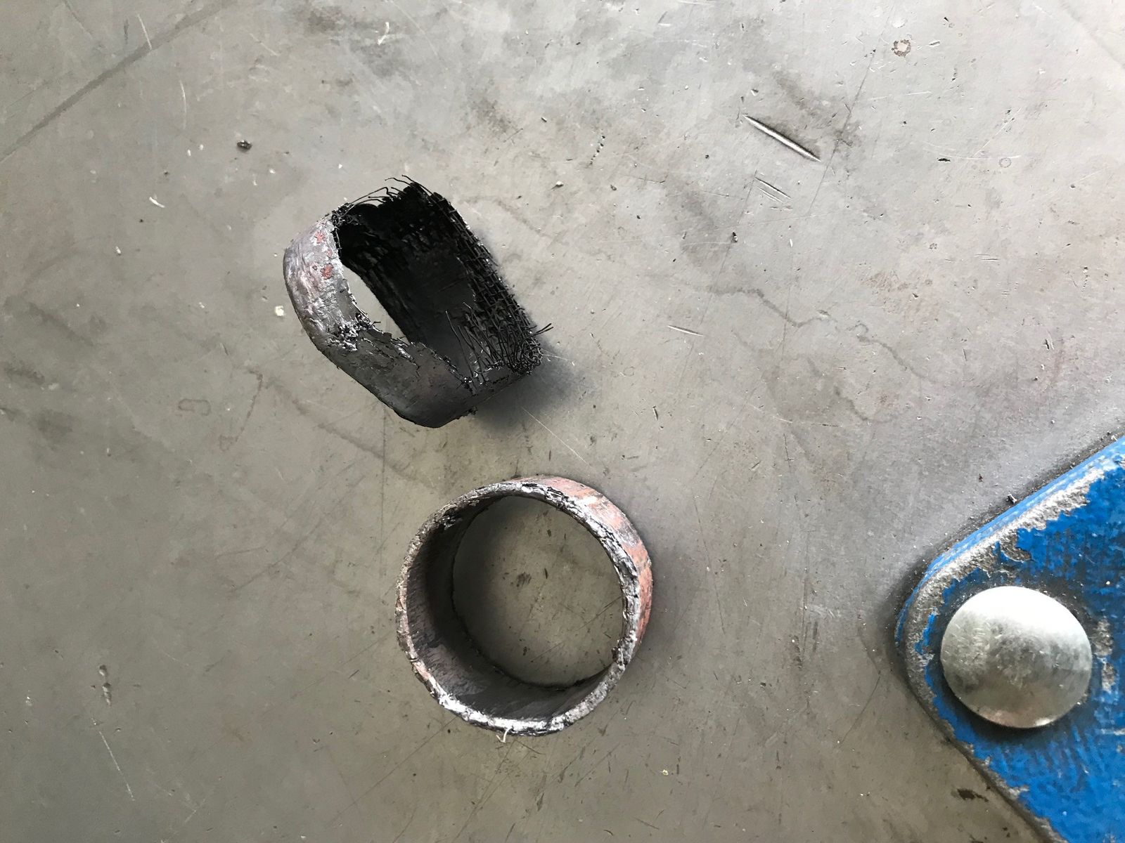

Nachdem es auf der Rückfahrt aus dem Piemont immer Lauter wurde unter mir, sind heute die Graphitringe erneuert worden.
Der Eine ist stark einseitig verschlissen.
Vermutlich aufgrund der schiefen Stellung des hinteren Krümmerrohres.
Dieses hatte ich anfang Jahr geschweisst wegen eines Längsrisses.
Weiss allerdings nicht, ob es sich dabei verzogen hat.
Der Krümmer liegt vollflächig parallel am Zylinderkopf an.
Hat jemand ne Idee, wie ich das wieder einigermassen in die Flucht bekomme damit der Graphitring etwas länger hält als 7000km?

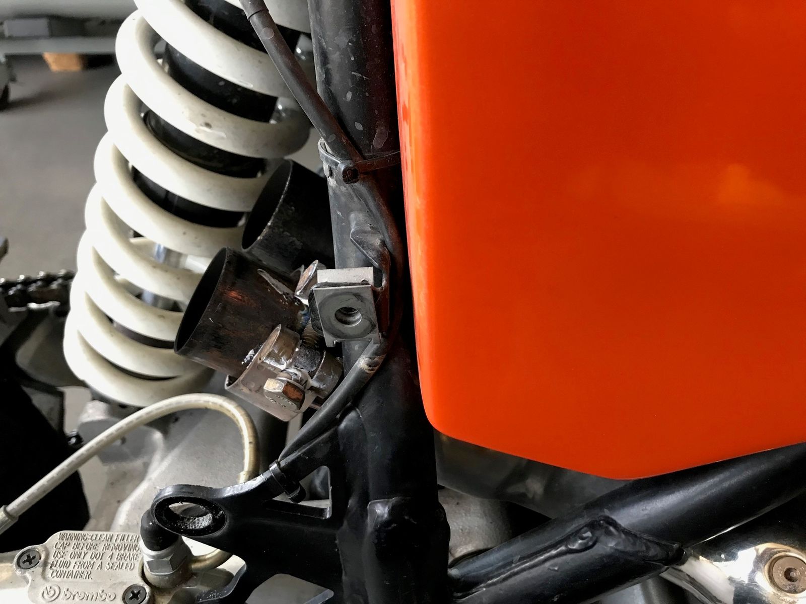

neo71Offline
Anmeldungsdatum: 16.05.2015
Beiträge insgesamt: 190
KTM LC8 Adv 990 ABS, 2012
 →  131.000 km
BeitragVerfasst am : Di, 7. Jan 2020, 14:06    Titel: Antworten mit Zitat
sinclair @ Mo, 6. Jan 2020, 22:32 hat folgendes geschrieben:
neo71 @ Mo, 6. Jan 2020, 15:11 hat folgendes geschrieben:
... aus Messingrohr passende Dichtungen drehen lassen....
Und das dichtet dann auch noch ab?
Die Dichtwirkung von dem Graphitring basiert ja darauf, dass der Graphitring auf das Innenrohr gepresst wird, wenn die Schelle angezogen wird.
Der Graphitring ist weich und setzt sich in die Unebenheiten im Rohr und dichtet dort ab.
Stelle mir gerade vor, wie ich einen massiven Messingring mit geschätzt 3-4 mm Wanddicke mit dem Schellchen verpressen will.
Das ganze hält wahrscheinlich nur, wenn der massive Messingring und das Abgasrohr eine Passung bilden.
Und auch dann hält das vielleicht, aber der Messingring wird sich doch nicht in die Unebenheiten der Rohroberfläche setzen und dort abdichten.
So sieht die Dichtungshülse bei der Varadero aus. Auf dem Bild ist die Dichtung noch nicht in ihrer endgültigen Position. Man kann aber gut erkennen wie sie sitzt. Und Messing wird bei den Temperaturen am Auspuff relativ weich und flexibel und dichtet dadurch hervorragend ab und im Gegensatz zu den Graphitdichtungen lösen sich diese nicht auf! Diese Dichtungen wurden von einem Forumsmitglied (varaderoforum) hergestellt und in relativ hoher Zahl über das Forum verteilt und auch verbaut. Die Erfahrungen waren zu 100% positiv. Es mussten nie wieder die Dichtungen getauscht werden. Und bei der Varadero haben die originalen wirklich nicht lange gehalten!
Wenn also bei meiner 990er die Dichtungen wieder mal hinüber sind, werde ich sie gegen Messingdichtungen tauschen Wink
VG Arne
