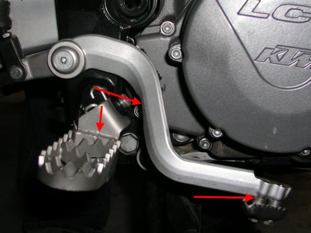

ich habe seit letztem Jahr die Motobau Fußrasten für die Adventure/LC4 montiert. Das Ganze kommt dann 3 cm tiefer. Hier mußte dann aber der Fußbremshebel etwas bearbeitet werden, damit er tief genug kam. Dabei wurde die Stange zum Bremszylinder etwas gekürzt. Dabei ist zu beachten, daß bei extremer Kürzung der Bremshebel etwas ausgefräst werden muß, damit er nicht mit der Fußraste in Konflikt kommt. Zusätzlich habe ich noch die Raste am Bremshebel nach unten gesetzt (ca. 1,5 cm). Die Methode ist einfach: 2 längere Edelstahlschrauben aus dem Baumarkt mit einer Packung Unterlegscheiben von unten einschrauben. Das Ganze gut mit Schraubenkleber sichern und fertig ist die Laube Mr. Green .
Hier ein Bild:
 Dateigröße:  55.02 KB
 Angeschaut:  896 mal

@ blueS:
Hi Dietmar, der Bremshebel steht jetzt aber arg tief. Kannst Du so im Stehen noch bremsen?
Ich hab einfach noch 3-4 Gewindegänge auf die Druckstange geschnitten. Der Hebel steht jetzt für mich optimal (auch im Stehen Wink ). Die Einstell-Muttern hab ich vorsichtshalber noch mit mittelfestem Loctite gesichert. Der Platz zwischen Hebel und Rastenaufnahme bleibt so immer noch ausreichend groß.

Hi Ollebolle,
ja, das geht für mich i.O. Da ich relativ Lang geraten bin, muß ich mich auf jedem Moped etwas zusammenfalten. Dadurch kommen meine Fußspitzen relativ weit nach unten. So hatte ich mit weniger "Luft" im Sitzen das Problem, daß ich immer unbemerkt draufgelatscht bin. - Also Dauerbremser - . Im Stehen geht es eigentlich noch ganz gut.
