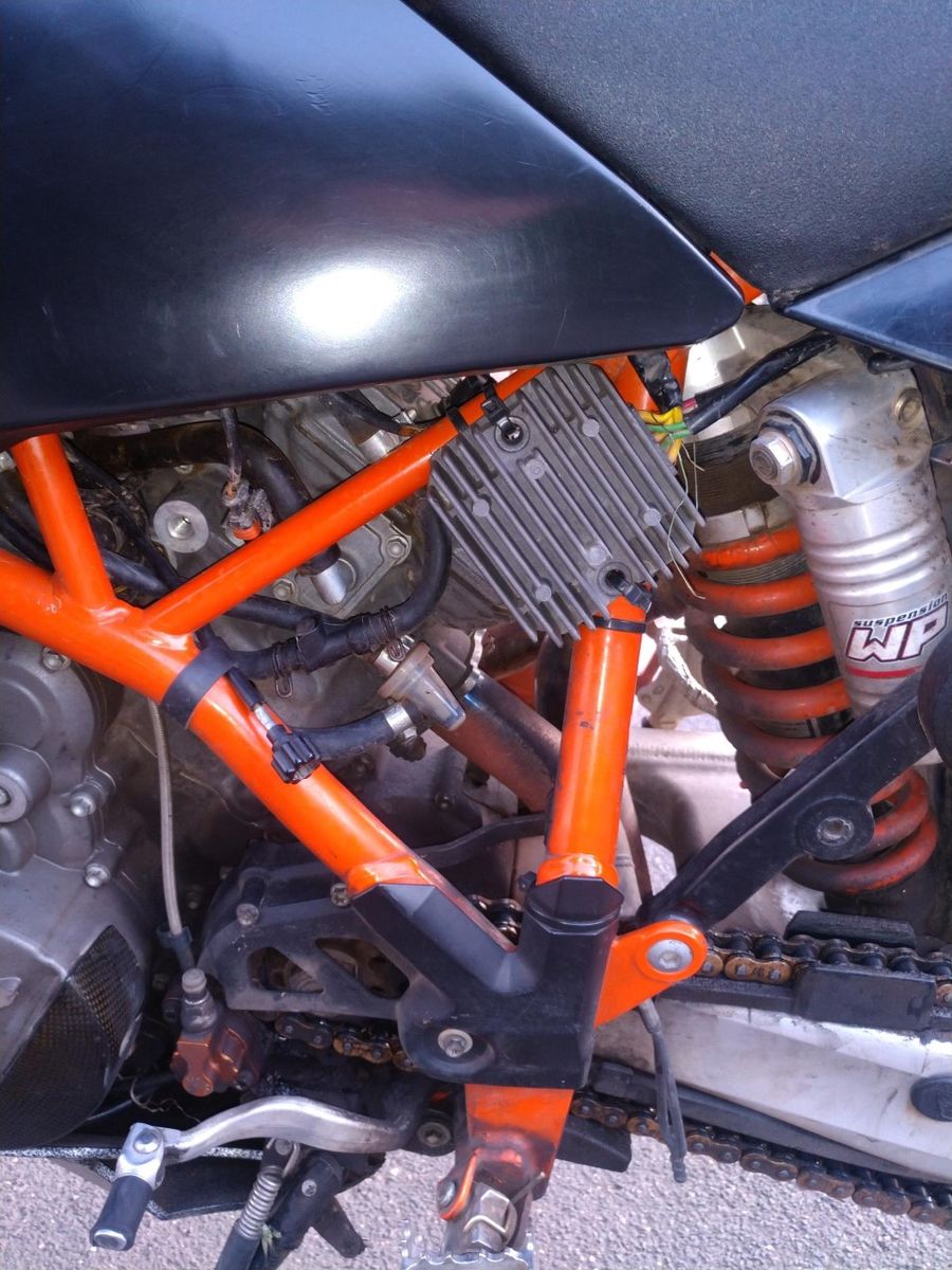

Hallo Vinzenz,
ich habe gestern Abend noch meinen Regler in das untere Dreieck gebaut und noch eine Meßfahrt gemacht. Die Temperaturen kommen an deine Werte heran. Im Stand warm mit Lüfter am laufen und abgeschaltet hatte ich 77°C bei 28 °C Umgebung. Aber kein Anstieg der Temperatur beim ausschalten. Beim fahren war ich immer gut 5 °C über meinen vorher gemessene Werte.
Ich denke beim fahren kriegen die Regler genug Kühlung egal wo man sie hinbaut.
Meiner Meinung kriegt der Regler im oberen Dreieck mehr Kühlung weil das Knie die Luft richtung Regler lenkt. Wenn man den Regler im unteren Dreieck einbaut sitzt der Regler hinter dem Bein. Wie gesagt meine Meinung.
Wenn du ja mal Lust hast kannst du es ja mal ausprobieren.
Probiere mal das mit dem Knie abspreizen aus. Hat bei mir 4-5 °C bei längere Fahrt ausgemacht.

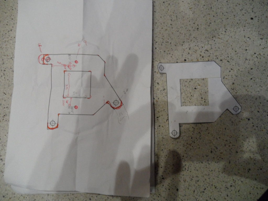

So hab nun meine Zeichnung für das Blech fast fertig und werde morgen mal bei unserem Blechverarbeiter anfragen was das Teil zu lasern kostet.
Ich wollte das Blech aus 1,5mm V2A Blech fertigen lassen. Das müsste halten.

Habe jetzt nicht umgebaut und den Regler nicht in das obere Dreieck verlegt , aber mit Papierstreifen einen Test gemacht. Habe einen etwas höher im oberen Dreieck und einen auf dem Regler im unteren Dreieck angebracht.
Bei Fahrt werden beide gleich nach hinten gedrückt durch den Fahrtwind.
Wenn man aber stehen bleibt und einen Moment wartet starten die Kühlerventilatoren und am oberen Dreieck gibt es dann einen Luftstrom der unten überhaupt nicht vorhanden ist. Also ist das der Grund dass oben doch ein bißchen besser ist, den auch im Stand und bei langsamer Fahrt im Verkehr wird der Regler geküht. Deshalb auch die um ein paar Grad besseren Werte.
Übrigens das mit dem Knie funktioniert auch , hatte ich schon bemerkt.

Hallo , zur Info , seit ich den Regler im Rahmendreieck habe ist meine Batteriespannung immer , habe ein Voltmeter verbaut um alles ein wenig unter Kontrolle zu haben , und jedes Mal wenn ich starte habe ich die Batteriespannung auf 12,7 - 12,8 V , also immer 100 % voll , was will man mehr im Leben

Hallo , ich muss jetzt nochmals eine Info über den Regler geben.
Ich habe bemerkt dass die Spannung im Laufe der Monate immer weiter abgesunken ist , sie liegt noch im akzeptablen Bereich aber ist nicht so gut wie bei einer Neuen. Wenn ich hohe Drehzahlen fahre habe ich immer eine gut geladene Batterie, wenn ich mit kleinen Drehzahlen spazieren fahre und sie im Standgas laufen lasse wird alles schlechter. Die Temperatur ist noch leicht etwas angestiegen.
Bin nochmal zum Freundlichen und wir haben mit einer neuen Maschine verglichen.
Spannung liegt bei hohen Drehzahlen 0,4 Volt unter neuer Maschine ( ist akzeptabel denn Batterie wird geladen ).
Spannung liegt bei Standgas 1,4 Volt unter neuer Maschine ( hier wirds knapp ).
Temperatur steigt schneller und viel höher als bei neuer Maschine.
Unser Fazit war deshalb dass der Regler doch einen sich anbahnenden Schaden hat. Die Verlegung ins Rahmendreieck ( dadurch bessere Kühlung ) verbesserts die Situation , aber wenn er schon im "kaputt werden Modus" ist kann man ihn nicht retten.
Also hat der Freundliche noch schnell die Lichtmaschine ausgemessen ( war 100 % OK ) und einen neuen Regler aus dem Regal geholt und wir haben ihn montiert. Und siehe da super Werte , plötzlich hatte ich ach bei Standgas und Licht und Lüfter an noch 14.1 Volt und mit etwas Gas geben 14.9 Volt.
Temperatur ist auch nicht mehr über 45 Grad gestiegen obwohl wird nur dort auf dem Hof standen ohne zu fahren.
Also ist die Lehre aus dieser Geschichte: wenn die Spannungswerte anfangen abzufallen ist der Regler auf dem Weg ins Jenseits , mit einer Verlegung ins Kühlere kann man ihn noch eine Zeit lang hinauszögern.
Habe jetzt den Neuen gleich ins Rahmendreieck gelegt, hoffe dass er dort nie zu heiß bekommt und für immer lebt.

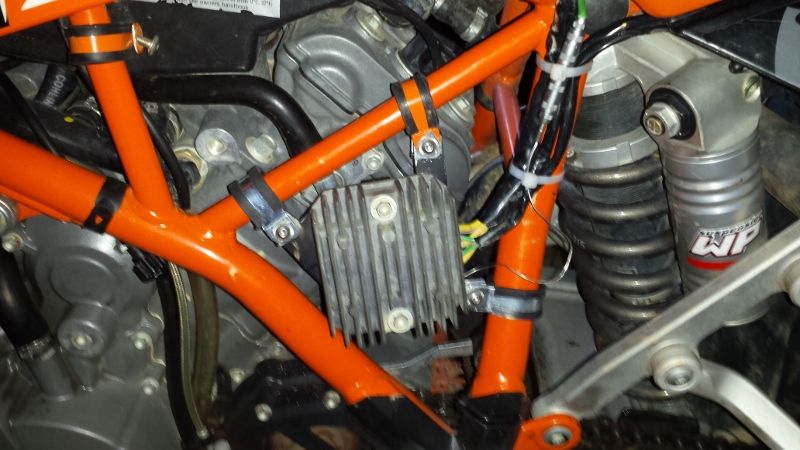

Die Low Tech Kabelbinder Variante, jeweils zwei am Rahmenrohr, die den Lack schützen und dann zwei, die den Regler dagegenziehen. Hält ...und falls irgendwann nicht mehr hab ich welche dabei.

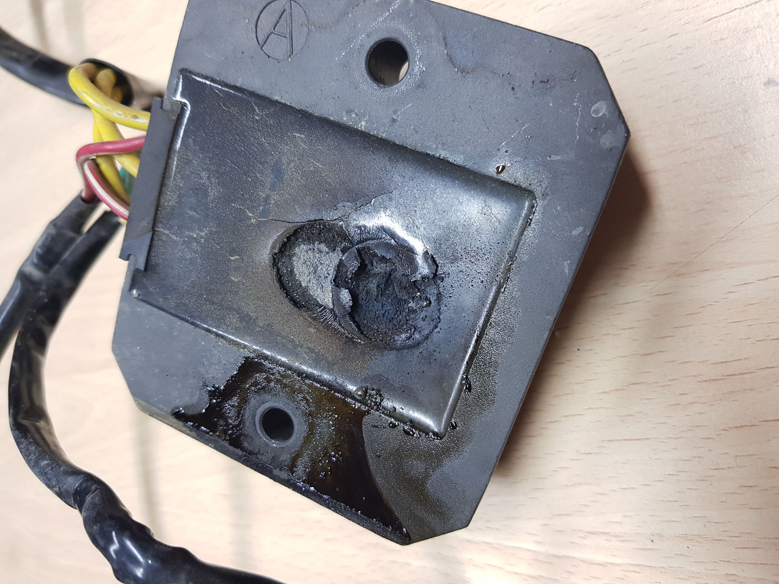

Nur zur Info, für die, welche sagen, es gäbe keine Probleme mit dem Regler und der SE... Bei mir im Schnitt alle sieben Jahre - d.h. letzte Woche das zweite mal. Originalteil an Originalplatz. Jetzt bau ich den neuen aber wo anders hin... Die Idee von der SM finde ich gut! Das werde ich ausprobieren - kann ja nur besser werden. By the way: vor sieben Jahren hat das Teil einen Hunni gekostet - heute 160! blink "...Das muss der Fortschritt sein, von dem immer alle reden..."
