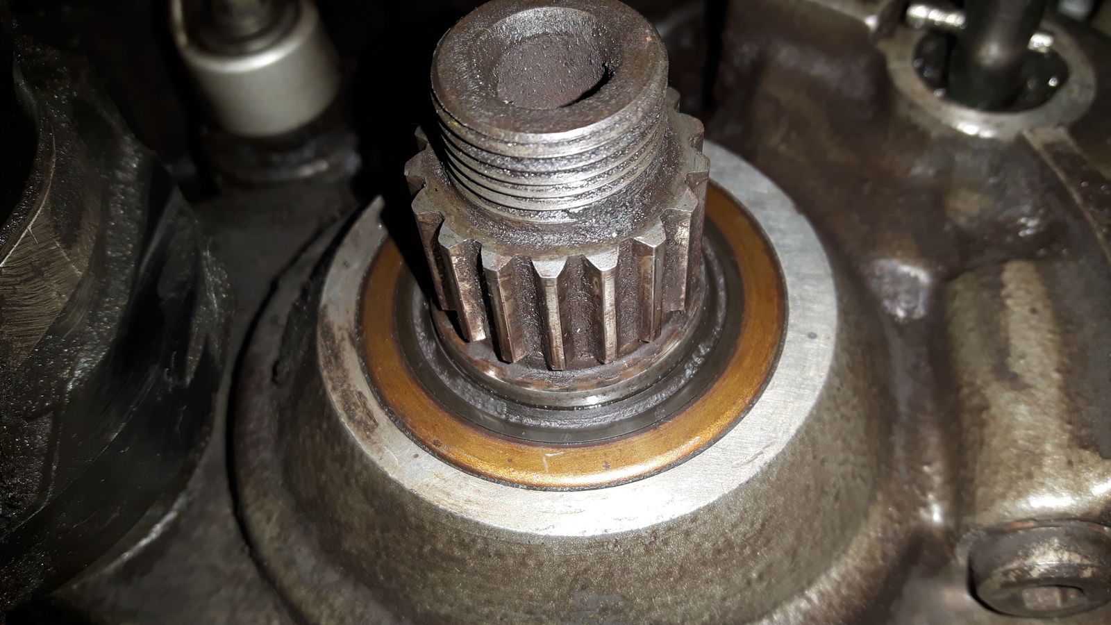

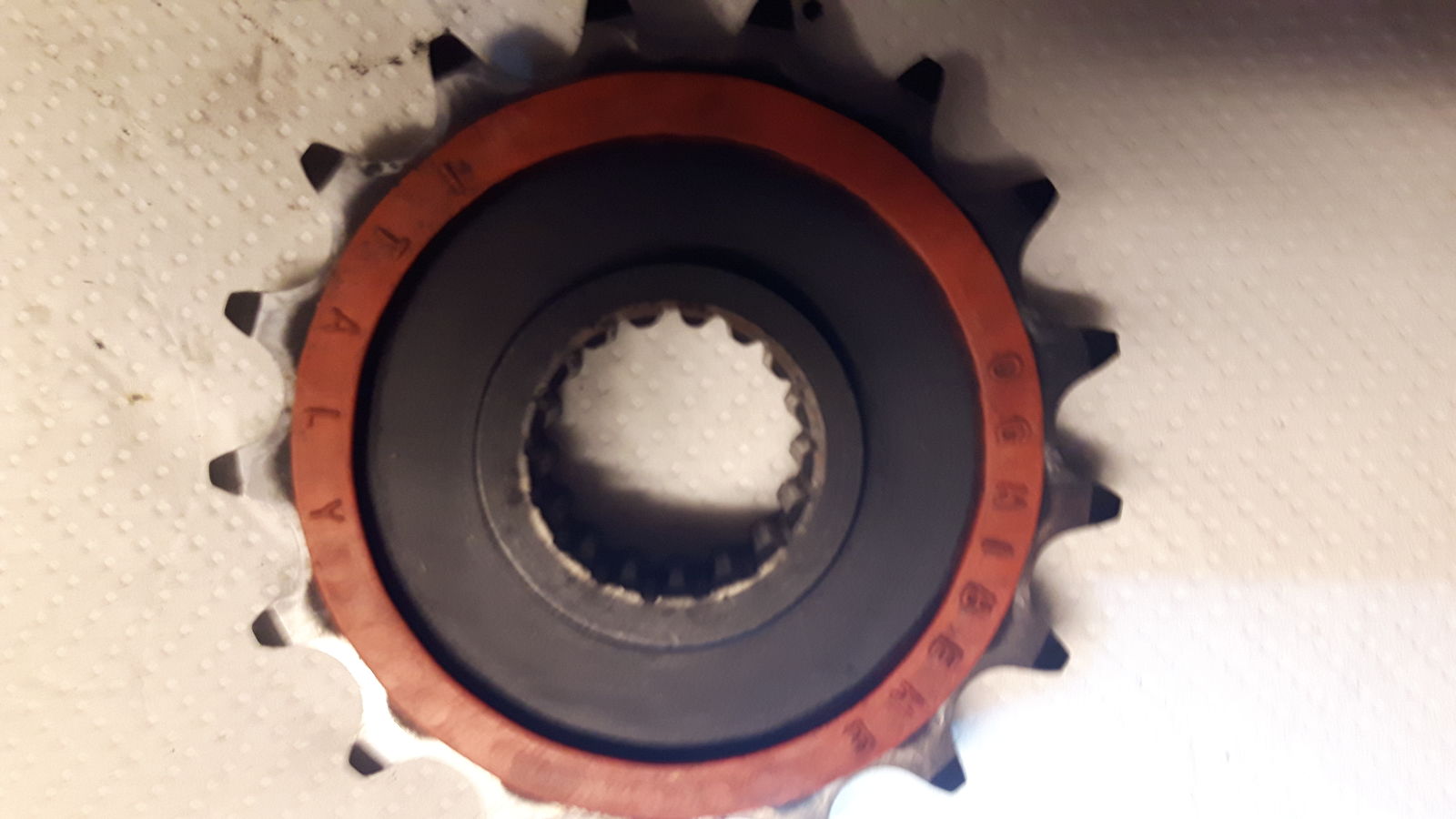

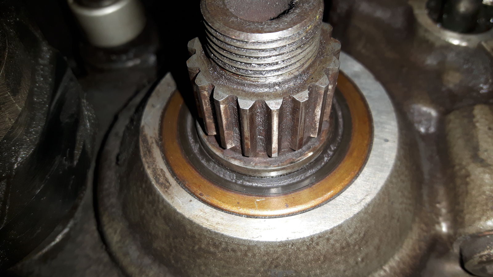

So, ich denke es war das Ritzel, es lies sich auf der Welle bewegen . . .
"Bitte ein originales KTM-Ritzel verbauen, manche Zubehörritzel sind nicht
paßgenau gefertigt und haben von vornherein Spiel gegenüber der Wellenverzahnung."
Ich bestelle jetzt ein Original Ritzel und nie mehr Kettenmax.
Kettenführung und Gleitschutz sind in Ordnung bzw. unbeschädigt.
Die Patina auf der Wellenverzahnung betrachte ich als unbedenklich.
Ganz herzlichen Dank an Hakim, diese Baustelle hätte im Nirvana enden
können . . .

Also ich weiss ja, der Spekulation ist scho fast genug - aufgeklärt wir der Fall wohl nie.
Aber in einem Moment der Langeweile hab ich letzten Winter mal von hinten den
Maulschlüssel an jene Schraubverbindung angesetzt: Tatsächlich ging da noch was - an zwei von sechs Muttern, aber lose is wat anderes.
Kettenlaufleistung 20 000 km, Montage wie beschrieben ornlich im Schraubstock . . .
Aber hier ? da rappeln sich sechs Muttern los trotz gewissenhafter Montage ?
Neenee, Alu is kein Stahl, aber auch keine Butter - deshalb tippe ich auf einen Gewaltbruch.
Da ist was zwischen Kette und Kettenrad geraten - Ast, Stein oder irgendwas das den Kraftschluss überwunden hat an der schwächsten Stelle
und die war hier die Verschraubung im Alu.
Alle sechs Köppe identisch verdreht, das Material gestaucht und gerissen - das is nich ausgeschlagen, da hat es einmal richtig gekracht.
Vielleicht ist auch die Kette auf ein paar Zähnen danebengelaufen, abgedrängt von irgendwas - was sind das denn für Macken auf 10 Uhr am Kettenrad ? - deshalb auch die ungleichmäßige Längung der Kette.
Ursache Ritzel ? never.
Wäre ne Möglichkeit . . .

http://forum.lc8.info/viewtopic.php?t=35903
Guckst du oben.
Wennst an billigen Nachbau kafst, passiert das. I kauf nur mehr Originalteile und immer den kompletten Satz.

Ich hab bis jetzt immer Kettenmax Sätze verbaut und war bis jetzt immer zufrieden! Super Passung, halten lange (25-30tkm) und der Preis ist auch in Ordnung. Aber ich wechsel immer beides. separates Wechseln, auch nach erst 5-10tkm, führt meines Erachtens zu einem schlechten Kettenlauf, und damit zu übermäßigem und evtl. auch schadhaften Verschleiß.
Jedoch muss ich auch sagen, dass das Schadbild am Kettenblatt eher wie eine einzige große Gewalteinwirkung aussieht, nicht wie eine zeitabhängige Verformung.
Prüfe mal bitte auch deine Spur, nicht dass es in Schwinge, Radaufnahme oder oder oder noch etwas verzogen hat...
