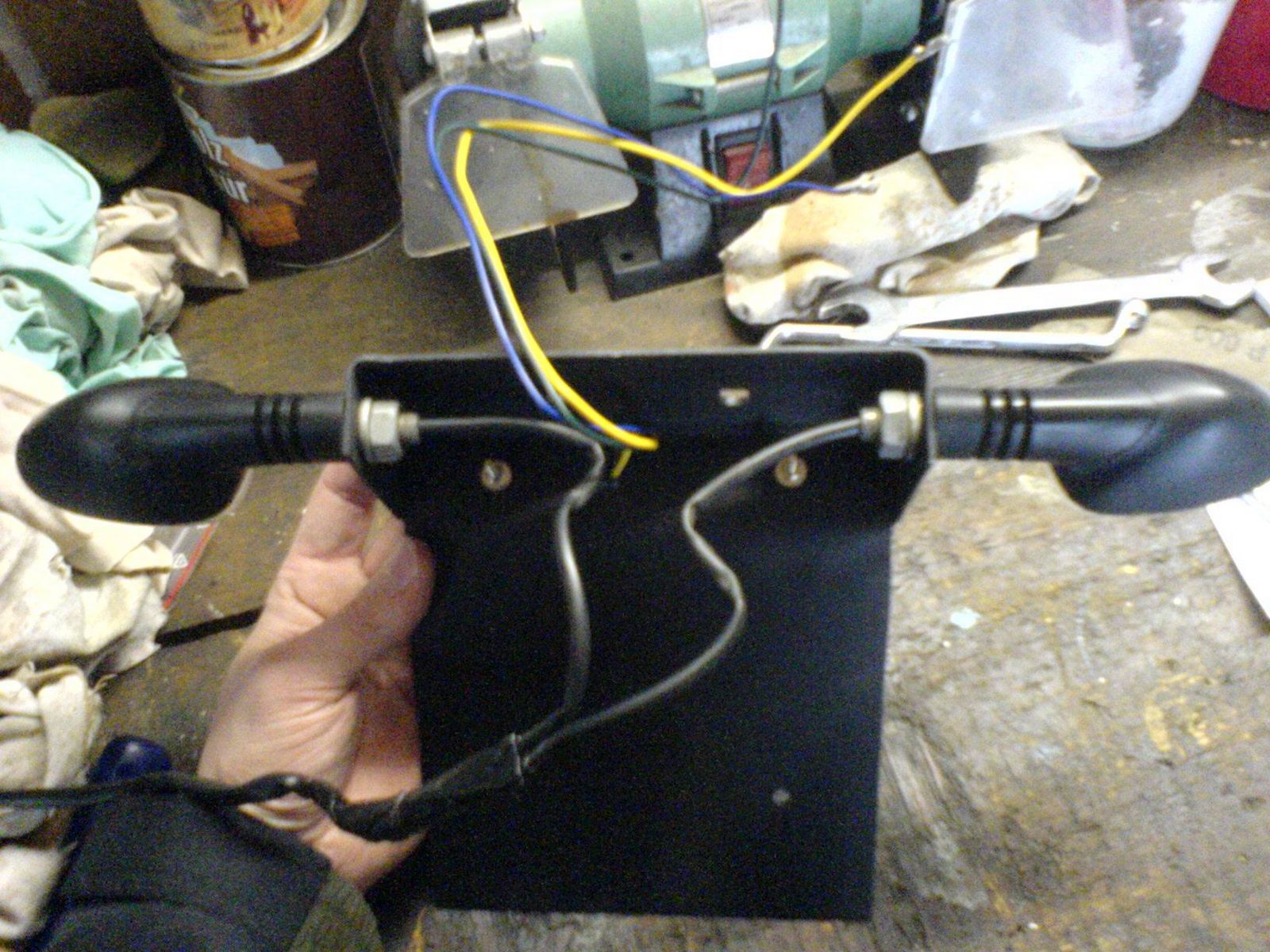

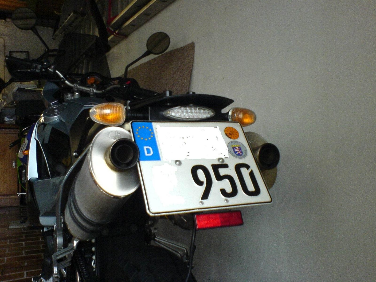

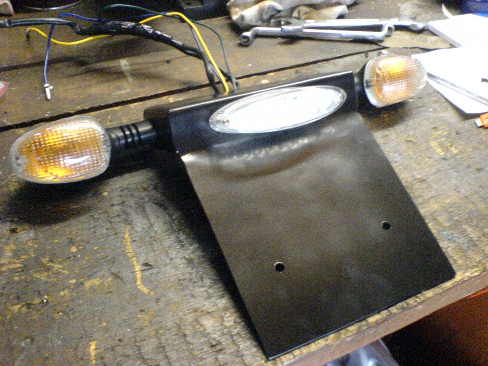

Nachdem ich mich nicht mit dem EXC-Kunststoffteil anfreunden konnte wegen des zu steilen Winkels(und dem damit verbundenem Ärger) hab ich selbst was gebastelt:
2 mm Edelstahl gekantet und geschweißt,Led-Rücklicht mit Kennzeichen beleuchtung.
So passt mein 26er Kuchenblech genau (aber auch ganz genau Cool ) zwischen die Leo´s.
Zum Schluß noch alles schön schwarz lackiert...
Jetzt kommt nur noch der Kabelsalat dran... wacko
Aber seht selbst:

Stefan-LC8 @ Fr, 8. Dez 2006, 13:11 hat folgendes geschrieben:
Ich habe mein EXC Plastikteil mit einem Heissluftfön zum richtigern Winkel verholfen...
Gruss
Marco
Stefan-LC8Offline
Anmeldungsdatum: 31.08.2005
Beiträge insgesamt: 184
BeitragVerfasst am : Mo, 29. Jan 2007, 16:16    Titel: Antworten mit Zitat
EXC Kunststoffteil wäre bei meinem 26er Kuchenblech Mad eh nicht gegangen.Dann hätte ich den Abgasstrahl genau aufs Kennzeichen gehabt.
Wie das dann ausschaut gabs hier auch mal irgendwo Bilder...
Mit meiner Konstruktion rutscht die ganze Sache ein Stück nach Vorne und passt nun genau(und zwar ganz genau Cool ) zwischen die Leo´s.
Was mich jetzt nur noch beschäftigt:
Der Kotflügel steht jetzt recht weit über das Rücklicht hinaus,könnte das beim TÜV Mecker geben???

TÜV? Kann ich nicht sagen..aber hättest du das ganze nicht auch weiter nach hinten verlagern können?
sieht übrigens prima aus.
Stefan-LC8Offline
BeitragVerfasst am : Mo, 29. Jan 2007, 16:45    Titel: Antworten mit Zitat
...weiter nach hinten verlagern können?
Nein,dann kommt das Schild an die "Wülste" von den Auspuffendstücken... Exclamation
Cool Danke Danke Cool

Stefan-LC8 @ Mo, 29. Jan 2007, 16:45 hat folgendes geschrieben:
jetzt seh ichs auch wacko
einen seitlichen rahmen wie bei turbodiesels heckumbau hast du aber nich verbaut wenn ich richtig sehe....?
hast du den kompletten plastikkotflügel entfernt?
Stefan-LC8Offline
BeitragVerfasst am : Mo, 29. Jan 2007, 16:55    Titel: Antworten mit Zitat
Plastikteil komplett entfernt.
Nein kein Rahmen.Mir gefällts wenn man was vom polierten Heckrahmen sieht Cool
Da ich einen passenden Stecker von der LC4 an das Rücklicht drangemacht habe ist die ganze Sache in 5 Min wieder auf Original zurückgebaut wenns ein muss....

BeitragVerfasst am : Mo, 29. Jan 2007, 17:28    Titel: Antworten mit Zitat
Moin,
schaut gut aus. Smile
Bei meiner DR war es ebenso, ich hab das Rücklicht halt mit einem Stück
Hartgummi und Distanzbuchsen nach hinten gesetzt.
Wo ich bei Dir das Problem sehe, ist der Luftspalt zwischen Platte und den Endstücken.
Wenn Du Pech hast vibriert sich die Platte in das Material der Endstücke.
Rolf
