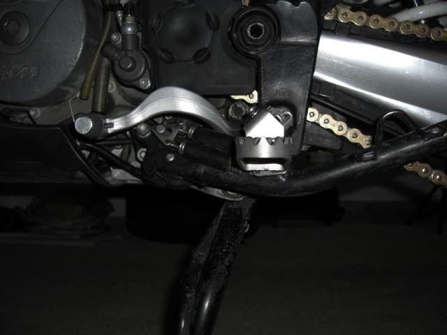

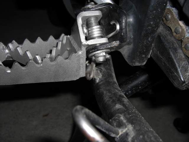

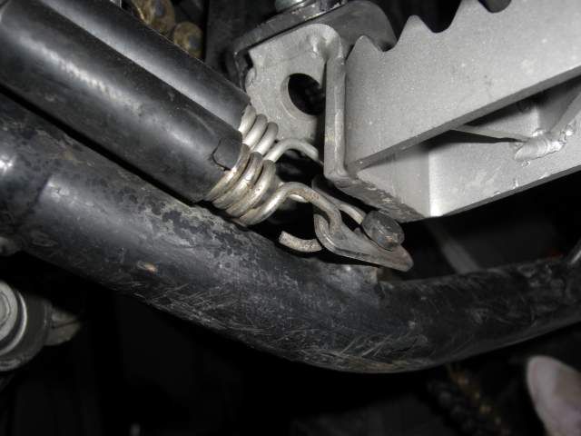

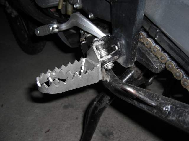

Nach den vielen positiven Reaktionen auf die tiefen MotoBau-Rasten, werde ich mir jetzt auch ein Paar zulegen.
Mich stört nur der "Kontakt" zum Seitenständer noch ein bissel (bin halt ein wenig penibel )
Kann vielleicht mal jemand ein Bild von der linken Raste posten?
@blueS:
Vielleicht kann ich mir das bei Dir ja einmal live ansehen und evtl. testen. Wir wollten doch eh einmal eine gemeinsame Runde drehen.

Kein Problem. Ich habe mal aus verschiedenen Winkeln aufgenommen.

von vorne unten gesehen.

Super Service!

Ich müßte ein wenig den "Knopf" vom Ständer bearbeiten und die Raste ein wenig schräg machen. Mach ich aber nicht. Mr. Green
Das ist so minimal, daß schleift sich selbst zurecht. Wenn die Nutzfaktor dagegen stelle ist das nothing, nada, nichts...
