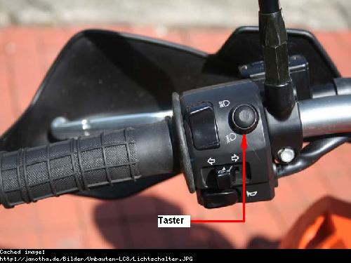

Danke @Zehlaus für die genaue Beschreibung der Kabelbelegung des Kombisteckers. Funtzt einwandfrei.
Den Umbau habe ich auf meiner HP www.janotha.de beschrieben
hier der LinK: http://janotha.de/Umbauten%20LC%208.htm

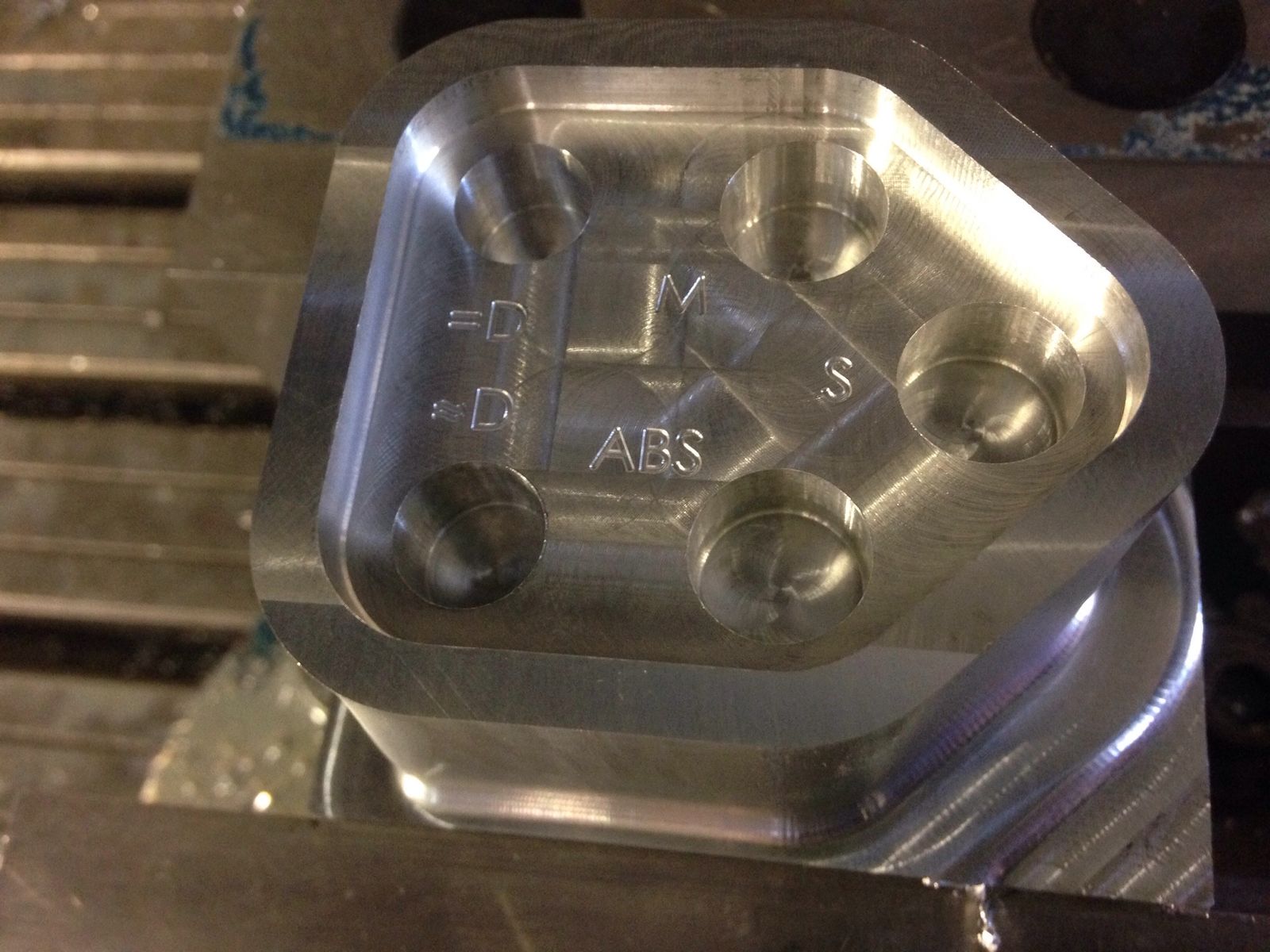

Heute ist zu mindest das Oberteil fertig geworden, Unterteil dann ggf. morgen?!
Hiermal nen Bild vom halb fertigem....
....ich werde weiter berichten!

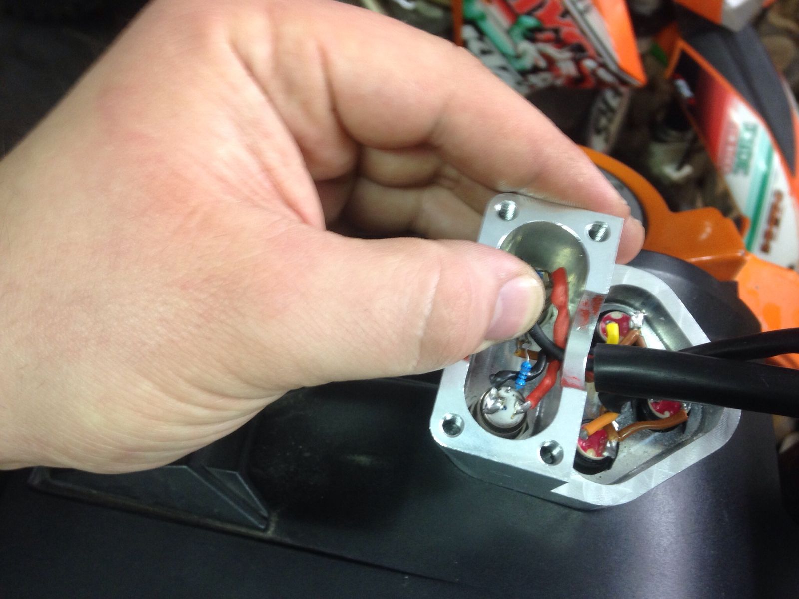

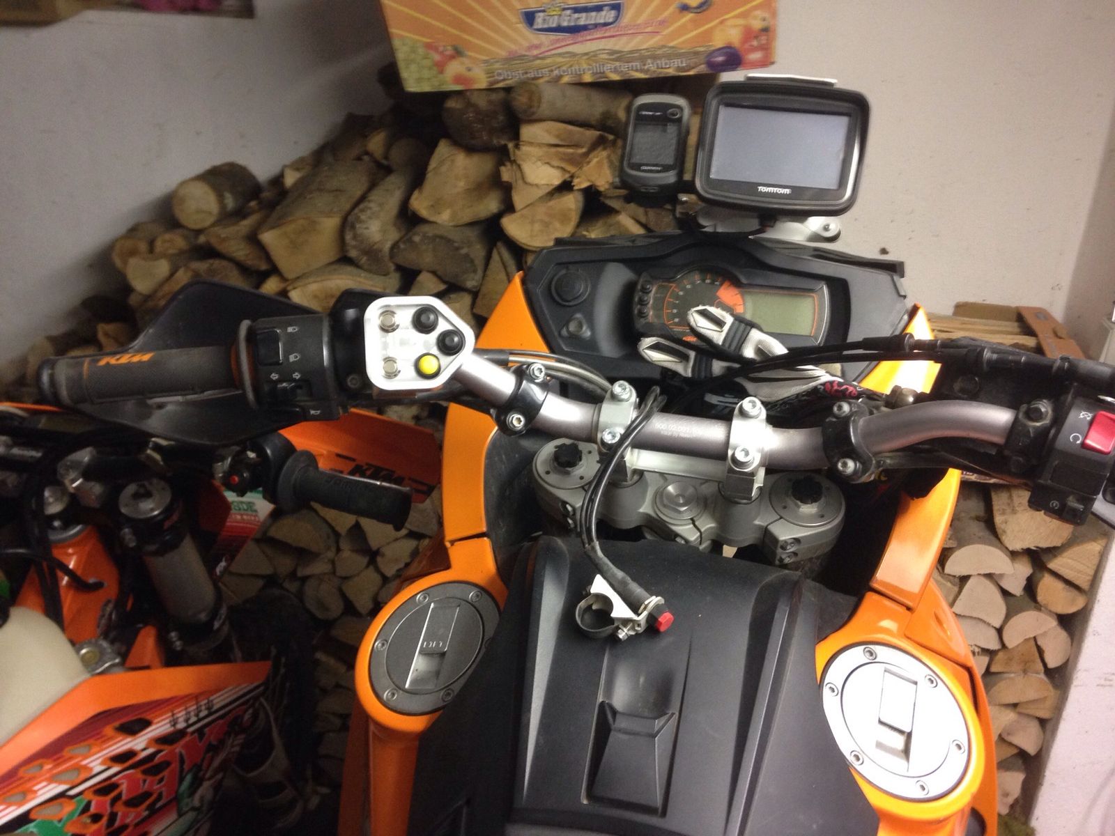

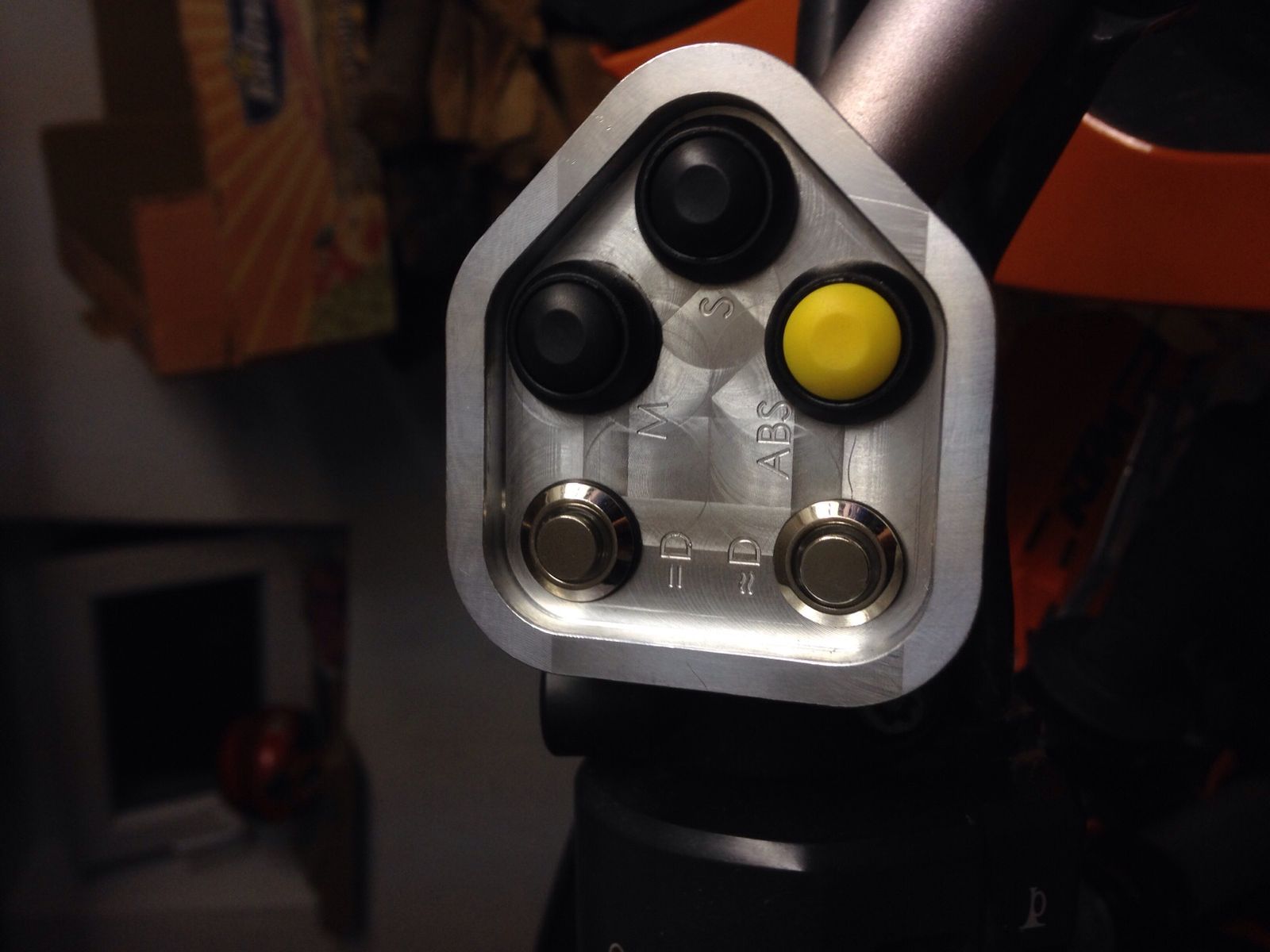

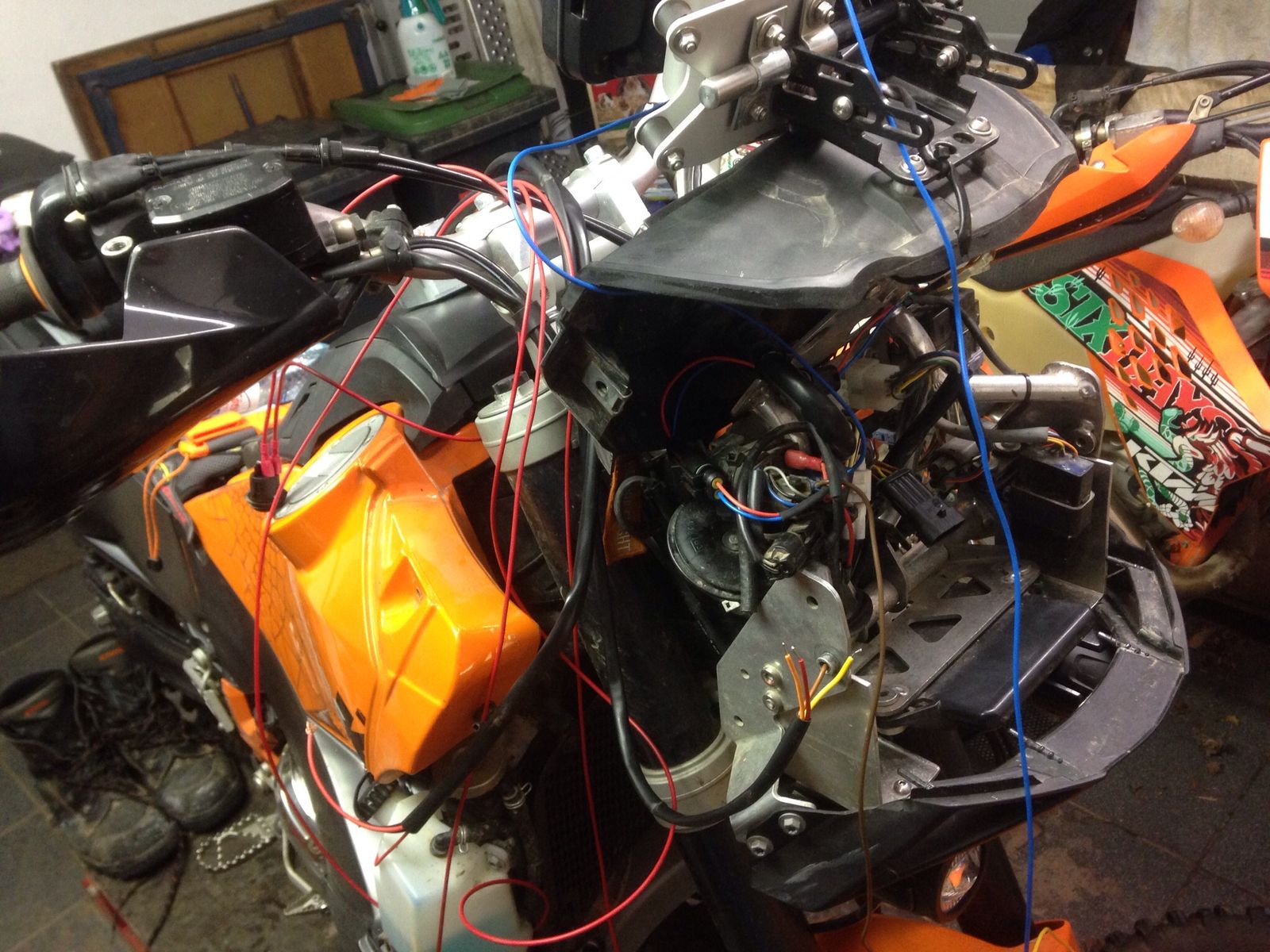

...hab da am Samstag mal nen bissl weiter gebastelt!
Schalter sind jetzt drin, fertig verkabelt ist's auch (zu mindest die fernbedienung), kabelsalat hinterm Scheinwerfer nimmt auch langsam formen an......
Nächstes we könnt dann das Thema abgehakt sein, hoffe ich!! Mr. Green
An die elektriker, hab schalter die DC 30V 3A Schalten können, dass sollte doch wohl für die DC 12V 30Watt reichen!!! Natürlich kein 0,5mm^2 Kabel sondern dicker!!

Wow, das sieht mal richtig klasse aus. Die Einheit würde ich auch verbauen. Hast du schon an eine Serienfertigung gedacht?

Über die Serienfertigung könnte ich ja mal nachdenken.... Laughing
....wird aber leider nicht ganz günstig! Sad
Verkabeln müsste dann eh jeder selber machen, dass ist mir zuviel theater für mehr als einen!!!
sch.... dass ich erst jetzt die schalter best.nr. weiß!
Hab jetzt auf superseal umbegaut! Mr. Green
PS: im Gehäuse war mir zu gequetscht, wollte ja noch fern-&nebelscheinwerfer drin haben....
