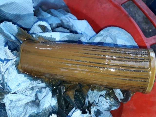

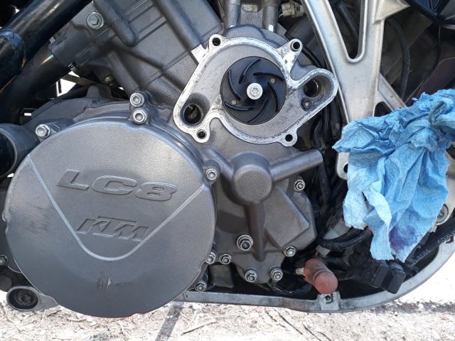

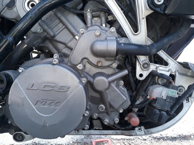

BeitragVerfasst am : Mi, 21. Apr 2021, 21:20    Titel: Antworten mit Zitat
Die Reparatur ist erledigt, der Motor wieder zu.
Der Ölfilter sah entsprechend aus...
Ich werde jetzt noch den Ölkreislauf 2 mal mit Engine-Flush durchspülen.
Irgendwelche Tips vor der Inbetriebnahme?

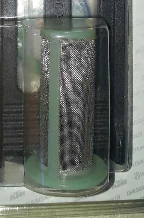

Und gleich noch eine Frage:
Wo gehört dieses Sieb hin?

Die erste Spülung mit neuem Öl ist gemacht, das kam dann warm doch immer noch sehr dünn raus, wie mit Wasser vermischt.
Morgen nochmal.

Ok, es war nötig, den Motor insgesamt 3 mal zu spülen, bis das abgelassene Öl soweit klar war, daß wohl kein Kühlmittel-Schlotz mehr drin ist.
Ich bin dann 3 mal eine längere Stecke ausgefahren, um zu sehen, was passiert.
Motor klingt wieder sehr leise nach dem extrem rauhen Lauf.
Jetzt hab ich aber folgendes bemerkt beim Ausgleichsbehälter:
2 mal hab ich eine Runde gedreht mit dem alten 1,4 bar Kühlerdeckel.
Kühler befüllt und entlüftet wie in der Anleitung.
Ausgleichsbehälter halb zwischen min und max.
Die Temperatur stieg nach und nach auf 4 Striche und blieb dann konstant, auch wenn ich mal kräftig aufgedreht hab.
Bin so ca 50km gefahren jeweils.
Kühlwasserstand im Ausgleichsbehälter hat sich nicht verändert.
Dann hab ich den neuen 1,4 bar Kühlerdeckel aufgeschraubt und bin später nochmal eine Runde gefahren.
Erst beim Abstellen hab ich bemerkt, daß der Ausgleichsbehälter randvoll bis zum Überlauf war und wohl auch einiges während der Fahrt ausgelaufen ist.
Mittlerweile ist der Wasserstand wieder zurückgegangen.
Die Temperaturanzeige war aber nicht auffällig.
Ist da noch Luft drin und wie krieg ich denn die ganz raus?
Muß man die Möfette wirklich am Galgen aufhängen???
Wieso mit dem neuen Deckel?
